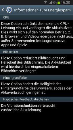

Hallo
Also ich verstehe es so. Das die cpu auf einen bestimmten maximalwert begrenzt wird (welcher das ist weiss ich nicht).
Ist auch deutlich aus der Beschreibung zu entnehmen:
Gesendet von meinem GT-N7100

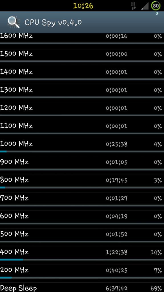

Installier mal Better Battery Stats.
Dort kanst du unter "CPU States" sehen welche Taktrate genutzt wurde.(Auch die Zeit)
Dann musst du mit und ohne Energiesparmodus testen. Dann sollte man es erkennen
Glaube im Energiesparmodus taktet es nur noch auf 1000mhz hoch.
Sent from my GT-N7100
Bei mir sind es 1.1GHZ.

@ anxname: Durch deine "sehr langen und guten" Akkulaufzeiten gehe ich davon aus, dass du dein Gerät nicht oft bzw. kaum wirklich bis an das CPU Limit ausreizt und andere Energiesparoptionen nutzt.
Du könntest bei einer AKKU-Ladung die Drossellung deaktivieren und mit CPU-SPY (kostenlos nur ein paar kb groß aus dem Playstore" überprüfen wie oft du die Leistung im Berreich 1300-1600MHz nutzt.

1100 MHz .... 3%
1000 MHz .... 1%
900 MHz .... -
800 MHz .... 7%
600MHz .... -
500MHz .... -
400MHz .... 18%
200 MHz .... 16%
Deep Sleep ....51%
(Ergebnis von weit über 200 Stunden Laufzeit) bei aktiver CPU Drosselung
Meine Annahme von 10% Einsparung waren wohl weit über das Ziel hinaus geschossen?!
Wenn man meine Werte so sieht (habe leider keine Berechtigung das Bild von CPU -Spy hier einzufügen) geh ich nun eher von einer Einsparung von max 5%, eher niedriger aus.
Bei dir, aufgrund deiner langen Akkulaufzeiten -> sprich eine noch "schonenderen" Nutzung, wäre die Einsparung wesentlich niedriger.
