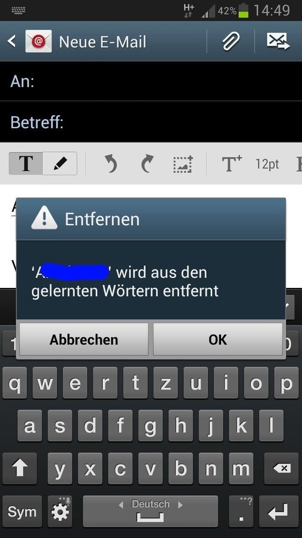

Konntest du jetzt das Wort wieder entfernen?
Gruß Mike
Eindeutig ja! Ich habs extra mit einem ganz schlimmen Wort probiert, das mir prompt nach dem Lernvorgang vorgeschlagen wurde. Wenn man lange auf den Vorschlag drückt erscheint das:

Danke Timo
Genau das habe ich versucht zu erklären. Aber an einem Screenshot habe ich gar nicht gedacht :D
Ich denke spätestens jetzt sollte alles klar sein :)
Gruß Mike
