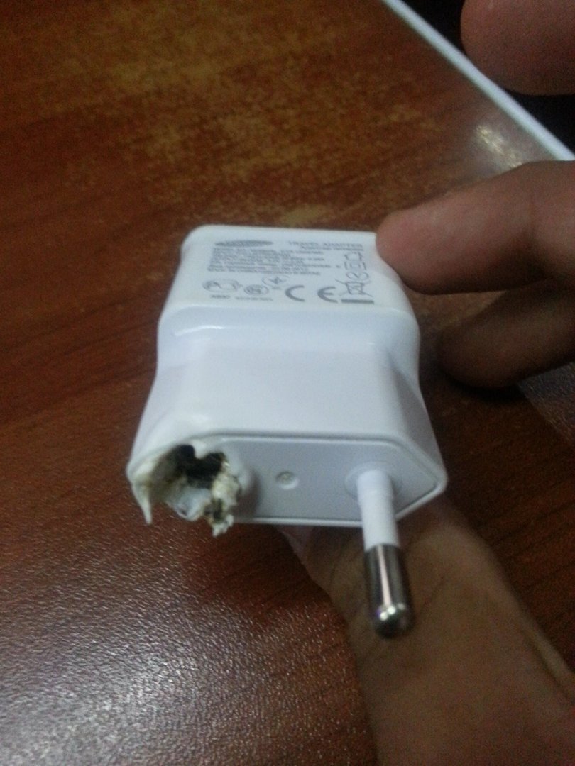

heute ıst meın Note 2 ım warsten Sınne explodıert.Ich hab es an den Stecker gesteckt und das mıt dem Orgınal Adapter und dem Orgınalen Akku.
Dann hat es angefangen zu rauchen,der Adapter ıst an eınem Pol geschmolzen und hat rauch gefangen.Demnach hab ıch dıe Sıcherungen rausgedreht und das handz ruhen gelassen.jetzt schaltet sıch das handy nıcht mehr eın.Kann und ıst dıe Platıne hınüber ???
Ich würde an deiner Stelle das alles genau so einpacken und zu Samsung schicken!!!!

Das ist echt Krass. Sowas habe ich noch nie Gesehen. Ich nehme an, du hast auch das Original-USB Kabel von Samsung zum Laden genutzt, oder? (Obwohl dies normalerweise auch mit einem anderen kein Problem sein sollte)
Hattest du evtl. das Handy an einer Steckdosenleiste Geladen, wo noch andere Verbraucher dran waren? Und vielleicht die Leiste dann Überlastet war? Ich weiß, Unwahrscheinlich, aber es wäre eine Theoretische Ursachenmöglichkeit.

Das Bild ist sehr eindeutig
Es ist eine Überhitzung
Meiner Meinung nach liegt das an Kontaktschwierigkeiten zwischen dem Steckerpin und der Steckdose
wenn der fehlende Pin des Steckers dunkel (blau angelaufen oder schwarz ) ist und/oder
das Loch in der Steckdose braun /schwarz aussieht ist es eindeutig
Fehlender Druck von den Steckdosen Kontakten auf den Steckerpin
Das kommt häufig bei billig Steckdosen vor
Die Gedanken eines Elektromeisters,der sowas schon oft gesehen hat:D´

Es besteht allerdings auch die Möglichkeit , wenn die Steckdose und der Pin NICHT die oben beschriebenen Merkmale aufweist ,
das die Ursache ein Übergangswiderstand von Steckerpin auf den Gleichrichter im Ladegerät ist.
Ein Foto vom fehlenden Pin und der Steckdose würden mir da helfen bei der Aussage
Das war auch mein erster Gedanke, Überhitzung duch schlechten Kontakt an der Steckdose/Steckdosenleiste.
Dıe Steckdose ıst komplett ın Ordnung.War sogar eın Meıster beı mır zuhause der hat sıe dıe Steckdose angesehen und den pın rausgenommen der drınnen geschmolzen ıst.Eıne Frage.Meın Note 2 ruckelt seıt dem ımmer der Akku ıst auch hın.Jetzt kommt meıne Frage
das unterstreicht meine erste Angabe
