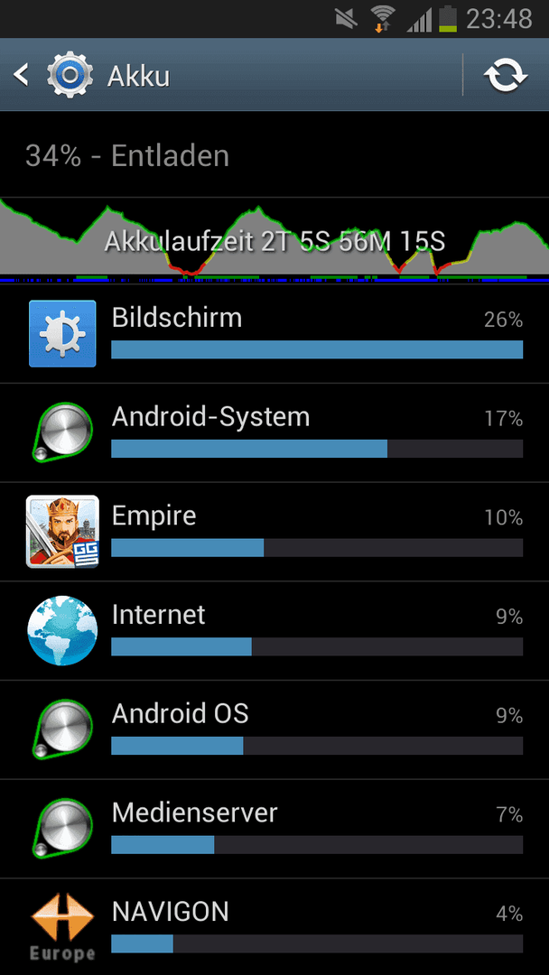

Ausserdem geht der zähler unter "akku" nicht auf null wenn mein akku mal komplett leer geht
Sondern läuft einfach weiter
sofern ich weiß wird der Zäher wird beim Volladen geschrottet...
