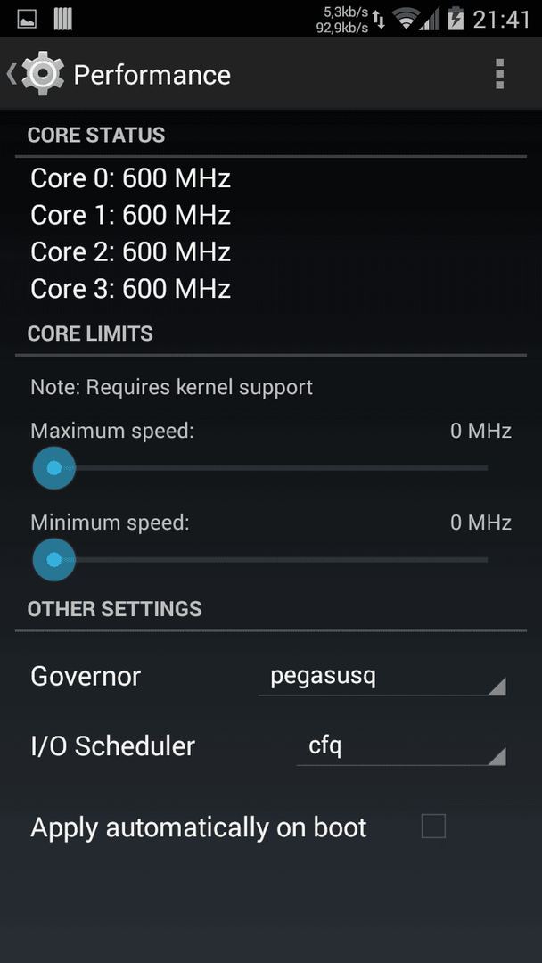

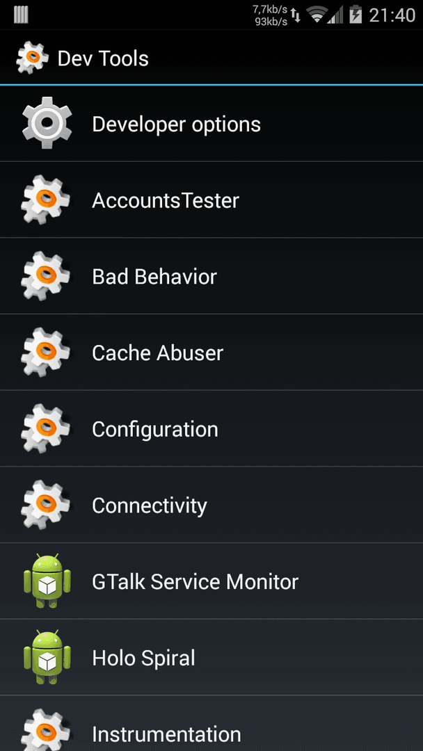

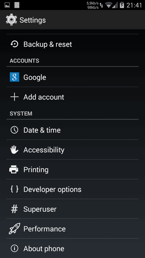

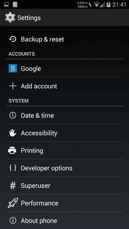

Ich bin nicht so der AOSP User, da sind Dinge drin, die ich noch nicht gesehen habe.
Reaktionen: AndroidSuperSu

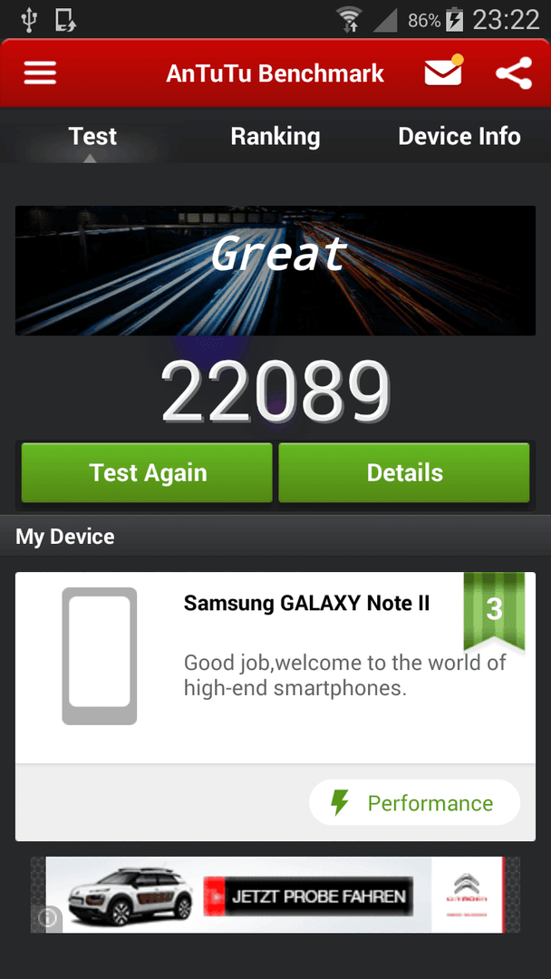

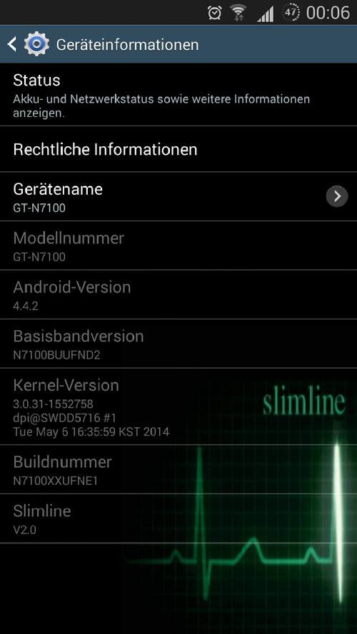

Wieder daheim auf Touchwiz, Antutu gestartet zum Vergleich: perfekt!
BTW: Stock NE1_ATO und vielen Dank auf diesem Wege an fromfuture für seine tolle Unterstützung :thumbsup:

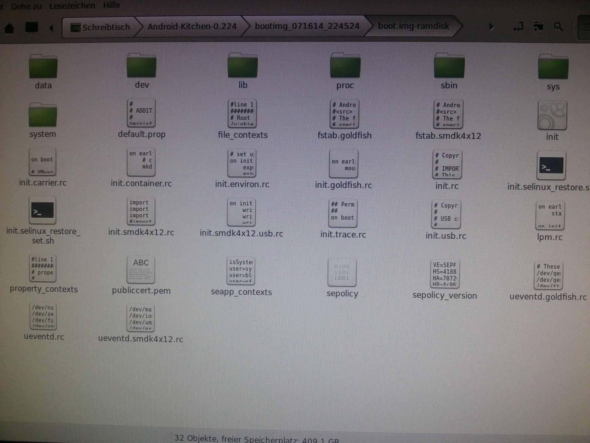

Boot.img habe ich mir auch etwas "übersichtlicher" vorgestellt, das kann ja heiter werden, wenn ich bis Sonntag was Sinnvolles ändern möchte.

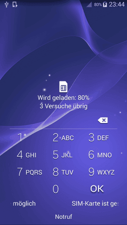

Kann übrigens unter Linux keine Anhänge hier hochladen, also wieder unter Windows:
Mein völlig unehrgeiziger Fahrplan für die nächsten Tage:
Pre-root bis Sonntag, ab Montag dann wieder ran ans XPERIA_MENT_Z2

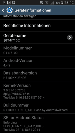

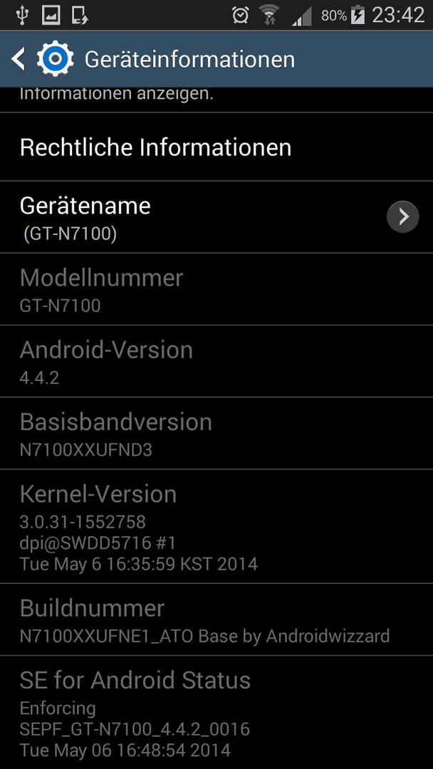

Muss der SE Eintrag ganz unten aktiviert werden oder wo kommt der her?
Sieht bei mir immer anders aus.
