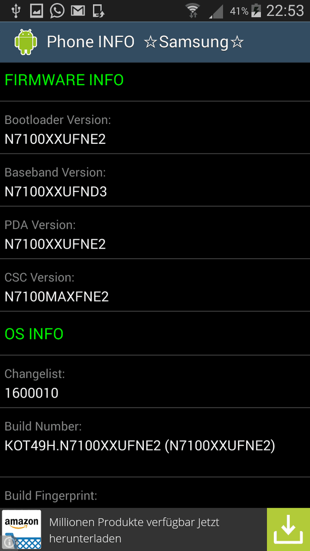

Bootloader NE2 geflasht

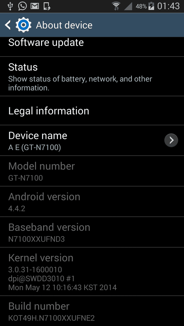

Kann den Kernelstatus nicht feststellen enforcing-permissive-disabled :huh:
