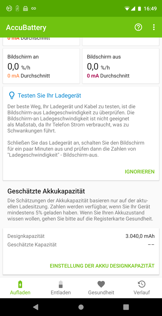

AccuBattery - Apps on Google Play
installieren und einrichten.
Dann von <5% bis auf 100% (und momentaner Strom <50mA) aufladen.
Dann sieht man unten die "geschätzte Kapazität"

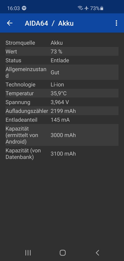

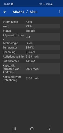

AIDA64

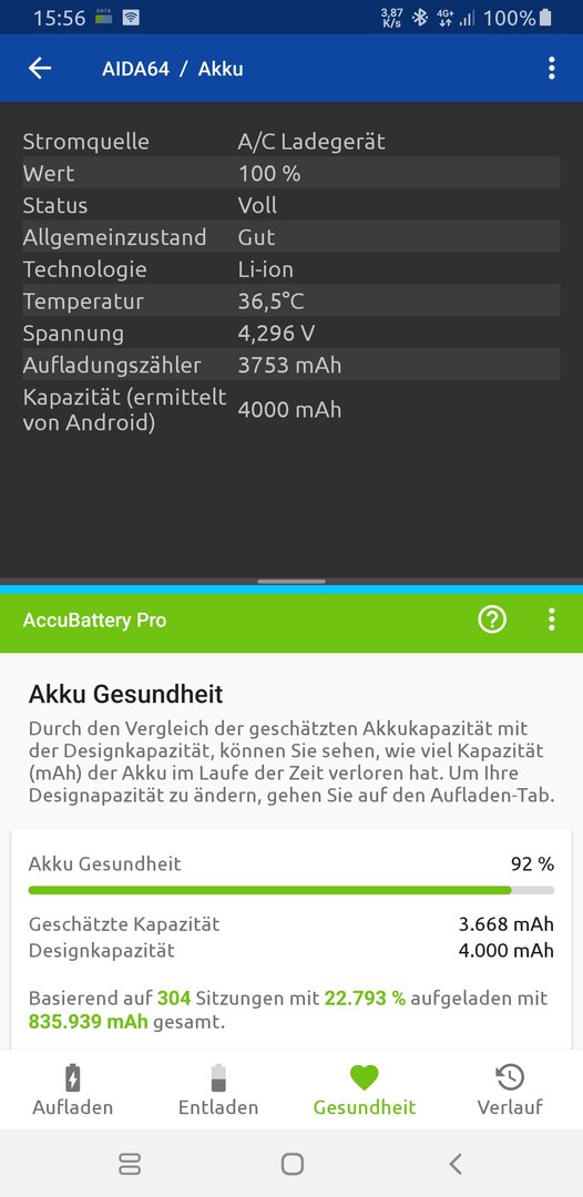

Ok, aida64 zeigt mir jetzt schon, auf meinem Note 9, einen anderen Wert an, wie AccuBattery.
Ich werde es mal auf meinem Note 9 und bald auf meinem 20er beobachten.

@every17 : Das ist ein S10e... was genau sagt mir der Wert da?
Ich sehe keine screenshots von dir.
wen deine Apps, alle den selben, falschen wet, auslesen, was zeigt dir das, wen ein programm wo misst, was anderes sagt?

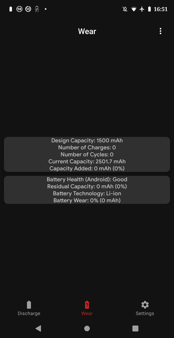

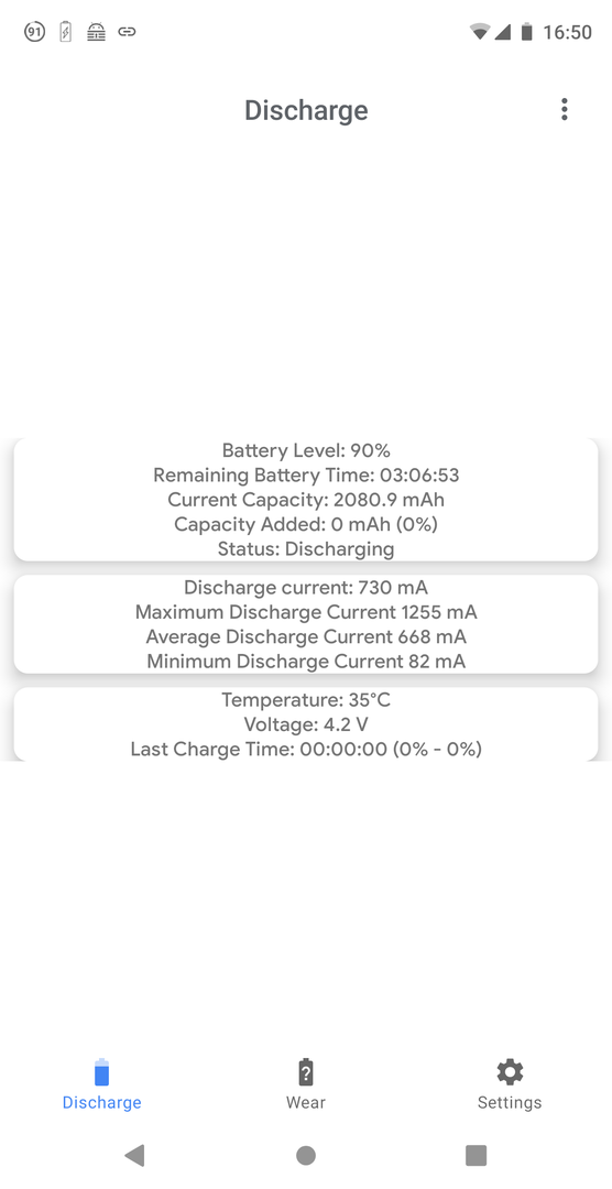

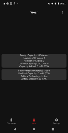

Sorry aber Capacity kann ich nicht so recht glauben. Auf dem 1.PH-1 zeigt es mir 2.500mAh, auf dem 2.PH-1 sogar nur 2.000mAh. Bei 90% Ladung vom 3.100mAh Designkapazität.
Sorry, Capacity zeigt den aktuellen Akkuwert an, AccuBattery nur die Designkapazität.
