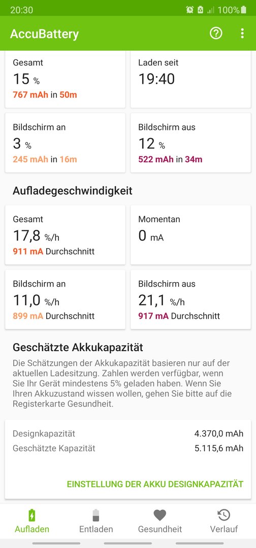

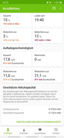

Screenshot, bitte.
Bitte schön
Du must aber schon von 0% bis 100% Laden lassen, und nicht nur 15% in 50min.
maik005 schrieb:
ich bin weiterhin überzeugt das es ein Anzeigefehler der Apps ist.
AccuBattery - Apps on Google Play
installieren und einrichten.
Dann von <5% bis auf 100% (und momentaner Strom <50mA) aufladen.
Dann sieht man unten die "geschätzte Kapazität"

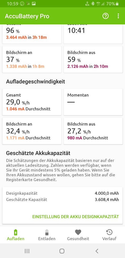

@Conan179
Das ist aber kein Note 20 Ultra :sneaky::winki:
Jup weil ich es noch nicht habe, hatte ich aber schonmal erwähnt ;)
Conan179 schrieb:
Ok, aida64 zeigt mir jetzt schon, auf meinem Note 9, einen anderen Wert an, wie AccuBattery.
Ich werde es mal auf meinem Note 9 und bald auf meinem 20er beobachten.
ABER die werte wo da sieht und auf dem Screenshot von meinem S5e, ist nach dem wie du es geschrieben hast.

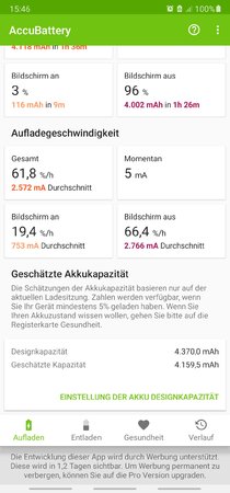

Nach vollständiger Ladung
Reaktionen: maik005
Na siehts, da sind jetzt schon 4159mAh gemessen worden, 100mAh mehr als im Post 1.
Zwischen der Designkapazität und dem Gemessenen wertes fehlen nur ca. 200mAh.
Reaktionen: maik005
210 mAh. Dennoch stellt sich die Frage: Warum?
In der zweiten Karte zeigt die App, dass einem bei diesem neuen Gerät nur 95% der zur Verfügung gestellten Kapazität von 4370 mAh zur Nutzung bereit stehen.
Somit haben wir 92,4% von 4500 mAh Akku.
210 mAh weniger machen sich im Durchhalten schon bemerkbar.
Insofern entspricht die hier ermittelte Kapazität der, des kleinen Note 20.
