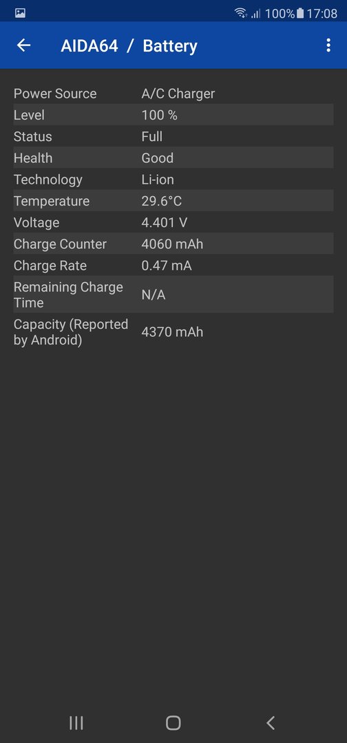

dieser "berechnete" Wert kommt vom System selbst und halt - leider! - keinerleih Aussagekaft.
Ich wiederhole es gerne nochmal für dich.
Jedes Samsung Galaxy S9+ mit aktueller Firmware (bzw. seit dem Android 10 Update) zeigt in AIDA64 und ähnlichen Apps, die nur den charge_counter aus dem System auslesen, wenn das Gerät voll geladen ist 3.303 mAh an.
Auch wenn es ein Traum wäre, aber ein Gerät was 2,5 Jahre sehr intensiv genutzt wurde und nur einen 3.500mAh Akku hat, hat nach weit über 500 Ladezyklen niemals noch 3.303 mAh Kapazität.
Wie gesagt, diese 3.303 mAh sind auf das mAh genau immer identisch!
Hier in Post #50 hast du sogar das Gegenteil deiner Aussage selbst bewiesen und gemessen.
Dein Akku hat - gemessen mit AccuBattery - auf 4.160 mAh geladen.
Nichts mit immer 4.060 mAh. Wo diese herkommen siehst du im vorherigen Absatz.

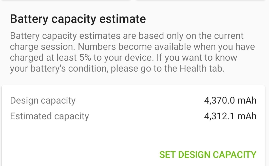

@every17
Siehe angehängtes Bild.

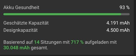

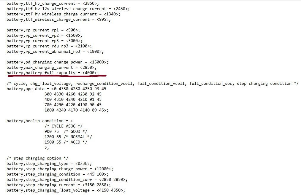

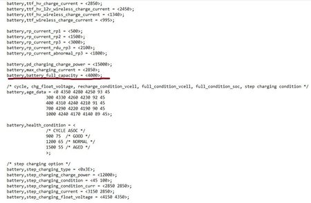

Hallo! Ich kann bestätigen, dass der Ladevorgang zu 100% bei 4060 mAh erfolgt. Wenn Sie das Telefon weitere 15 Minuten aufgeladen lassen, steigt der Wert von 4060 auf 4300 mAh. Ich denke, mit der Zeit wird die Kapazität etwas zunehmen. Beim früheren Samsung Note 10+ war der Akku normalerweise 4300 mAh, mindestens 4170 mAh, stattdessen war die Ladung im Kernel auf 4000 mAh (foto3)begrenzt. Ich habe die Informationen zum Thema Note10 + zu der Zeit gestellt. Das gleiche passiert mit dem Note20 Ultra. Es ist im Kernel auf eine Ladung von ca. 4100mAh begrenzt.
PS:Entschuldigung für die Fehler. Ich spreche kein Deutsch.Thanks!

Moment, verstehe ich es richtig, dass dir nun auch AIDA64 usw. die rund 4300 mAh Anzeigen?
Nicht bloß Accubattery?
Nein, falsch verstanden.
Aida64 bleibt, wie von dem geschilderten Kollegen bei 4060 mAh stehen.
Aber AccuBattery hat mit dem eingetauschten Gerät etwa 200 mAh weniger angezeigt.
Reaktionen: maik005
@every17
Gut, also wie von Anfang an von mir gesagt ist der Wert in AIDA64 u.ä. ein fester im System gespeicherter.
Außer Samsung ändert daran etwas mit einem Update wird dir das Gerät auch in 2 Jahren noch nach dem vollladen dort 4.060 mAh anzeigen.
Wobei, es geht ja immer noch um das Note 20 Ultra.
Das sollte doch 4.500 mAh haben bzw. 4.370 mAh mindestens.
Etwas seltsam diese neuen Angaben...
Bei Aida64 kann es auch eine Diskrepanz mit deren Datenbank sein. Denn es fehlt ja eine Angabe! Normalerweise steht da auch der Typische Wert. Also die 4500 mAh. Wahrscheinlich müssen auch die ein Update der App bringen. Denn bis jetzt (anderen Geräten) stimmten die Angaben immer.
Wichtig war mir, das die Werte in etwa den Angaben von Samsung gleich kamen.
Und mit dem vorherigen Gerät war ja auch früher Schluss. Und das ist nun weg.
@every17
nein, das ist bei AIDA64 schon richtig so.
Der Wert "Kapazität" wird ja angezeigt? Dieser ist ja fest und ändert sich nicht nach dem Ladestand
Das meinte ich nicht.
Da gehören 2 Werte hin.
Einmal der Typische Wert, also 4500.
Und darüber dann der von Android ermittelte (der ist jetzt ja da) von 4370.
Und dann der Auladungszähler, der von Null bis zum kapazitiven Wert die Ladung ermitteln soll.
Soll!

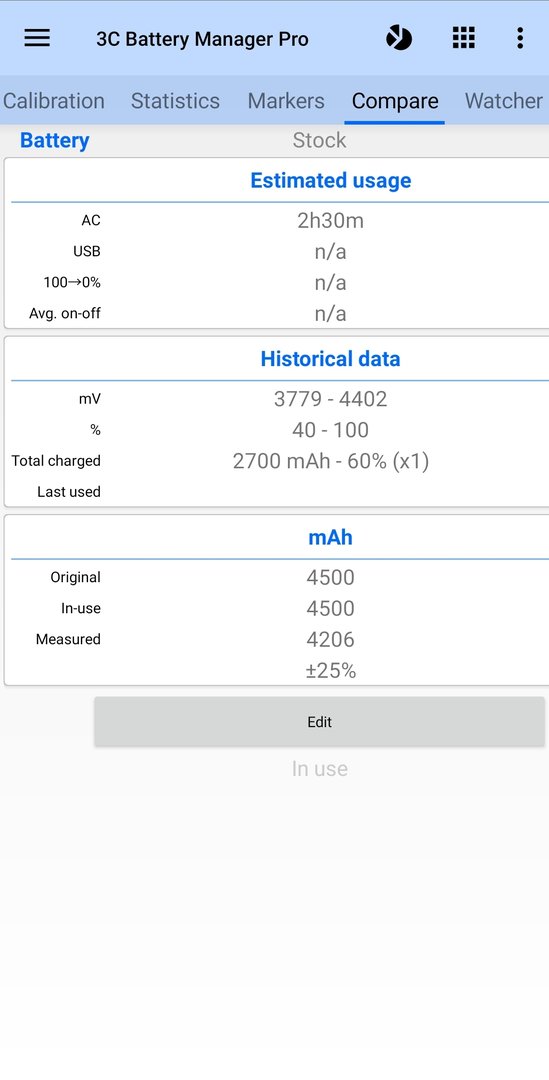

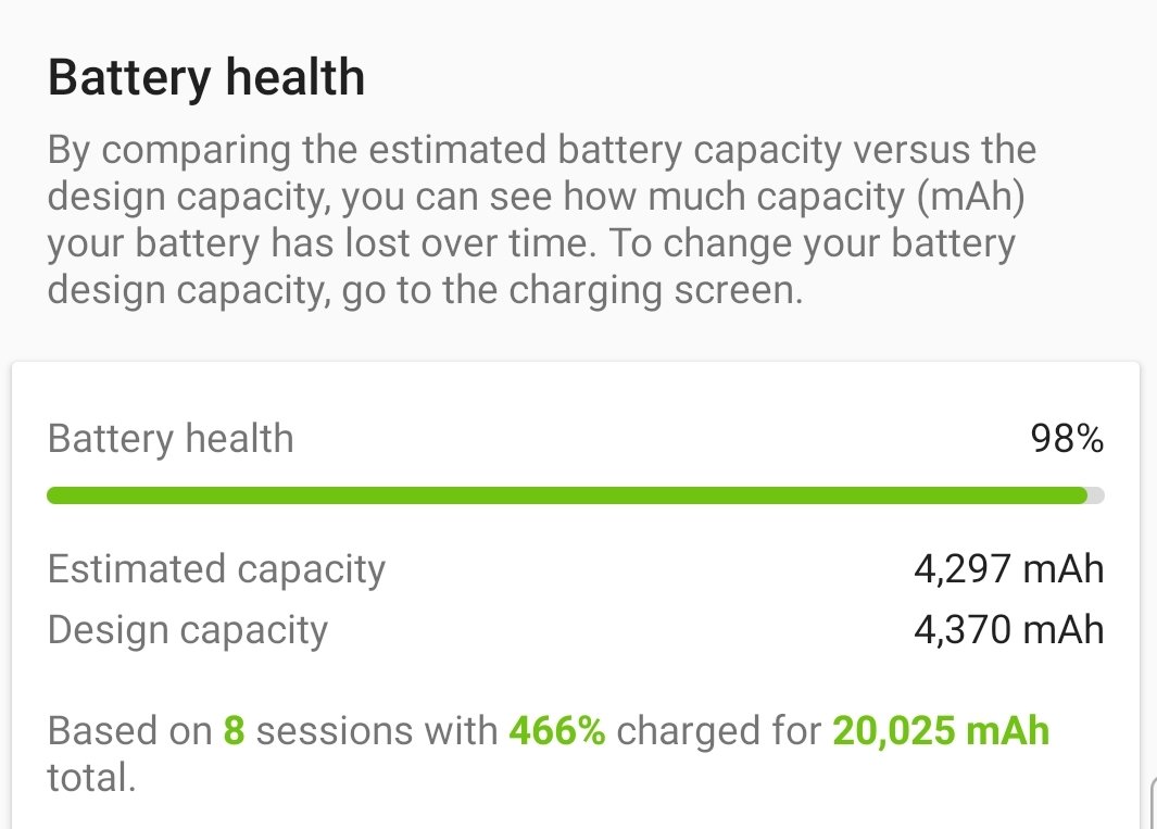

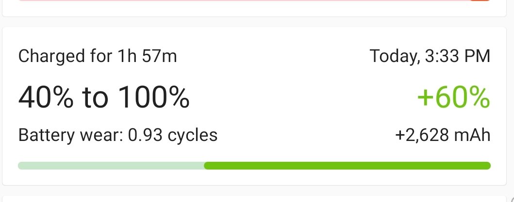

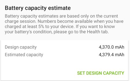

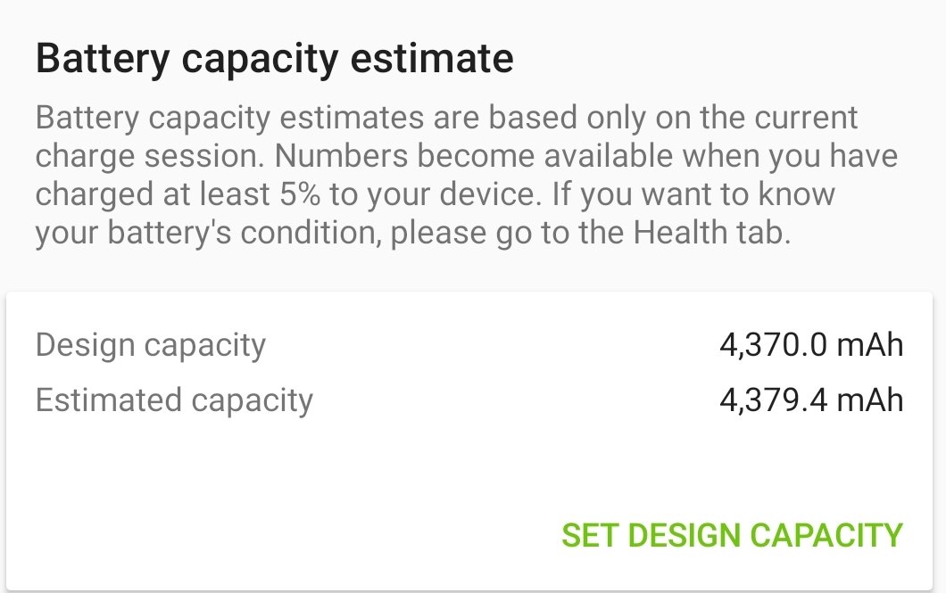

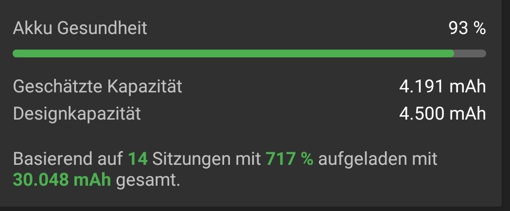

Heute lade ich von 40-100%. Keine Schnellladung. Messungen Aida64, AccuBattery und 3C Batterie. Es wurde fast 2 Stunden lang aufgeladen.
