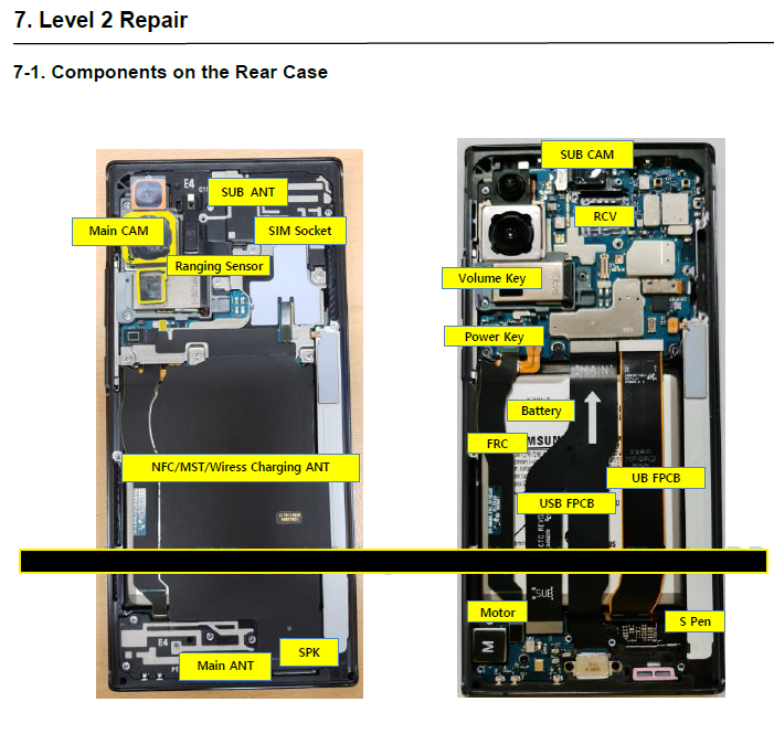

Der einzige Chip der meines Wissen bei älteren Modellen auf dem Akku verbaut war war der NFC Chip mit Antenne.
Beim Note20 ist der aber nicht mehr auf dem Akku verbaut:

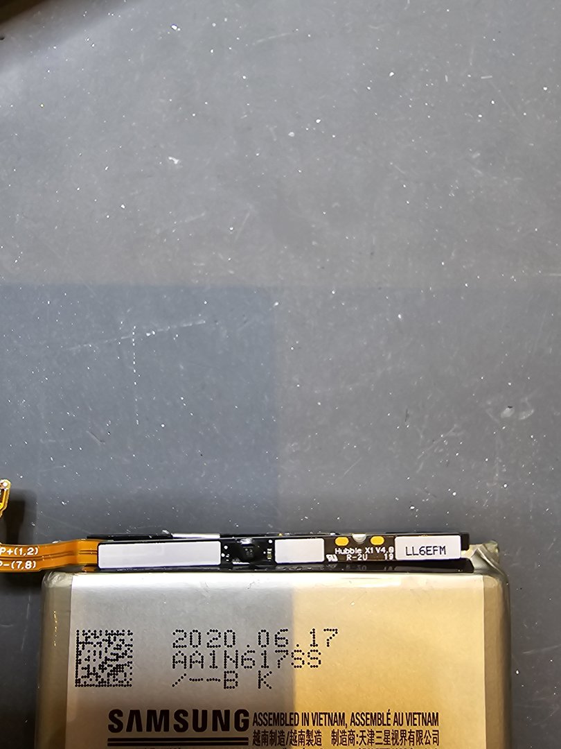

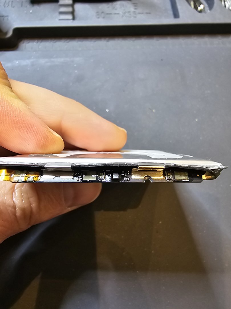

@Tanis64 Anbei die Bilder von dem Chip auf dem das von dir erwähntem Programm zugreift, das ist nur dafür da bei Alten Akkus an der Uhr zu drehen.

Der Zähler sitzt im Akku, bitte keine Halbwahrheiten verbreiten.
Bei einem Akkutausch mit einem Originalen Akku steht der auf Null.

Du hasttest behauptet das Samsung den Zähler bei einem Akkuwechsel zurückstellt, genau wie dein Vorredner, das kann für manche irritierend sein. Der Chip liegt im BMS Chip auf dem Akku, bei einem Wechsel steht der auf 0. Dieser BMS chip kann und wird über bestimmte Tools programiert aber das machen hauptsächlich nur Refurbisch Firmen die einen Alten Akku als neuwertig verkaufen.

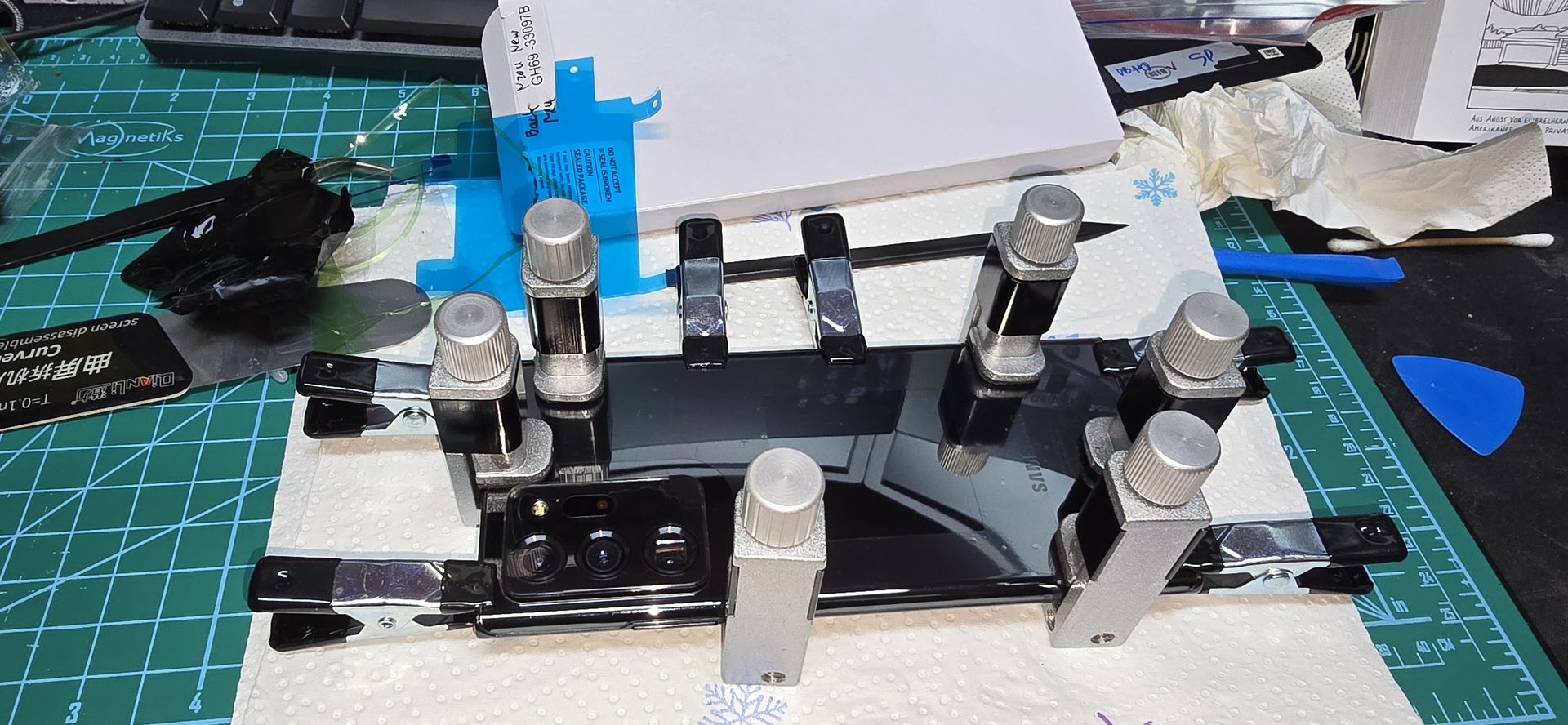

Habe von einem Bekannten noch einen Ersatzakku bekommen, Rückwand hatte ich selbst noch eine, beides Original Samsung Ersatzteile, 40 Minuten später, nach anbringen der original Rückwand. Lass das jetzt so noch ne knappe Stunde ruhen, dann sollte es auch wieder dicht sein.
Sowohl der Akku als auch die Rückwand werden bereits mit angebrachten Klebefolien geliefert. Mal schauen wie lang der Akku jetzt flach bleibt.
Konnte die Rückwand wieder ohne erhitzen entfernen.
Das Fummeligste ist immer den kaputten Akku zu entfernen (die kleben oft wie Hölle und man bekommt ihn trotz Isopropanal Alkohol nur schwer ab) und die Reste des Klebers / Klebefolie vom Geräterahmen.
