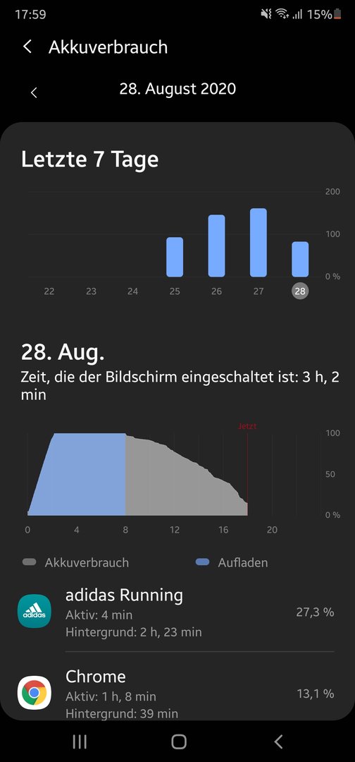

Ich bin höchst enttäuscht vom Akku.
Die ersten beide Tage musste ich zwischenladen, da ich viel eingerichtet, getestet und probiert habe. Daher nehme ich die Tage aus der Wertung einfach raus.
Heute hatte ich einen halbwegs normalen Tag. Um 8 Uhr vom Ladegerät genommen. In der Früh gerade mal eine Stunde Nachrichten gelesen und Mails gecheckt etc > 75%. Dann 2,5 Stunden in der Natur unterwegs gewesen und im Hintergrund die Laufstrecke geloggt. Am Nachmittag nochmal ne Stunde Social Media und Browsing.
Keine Games, Kein 5G, kein BT, kein NFC, kein WLAN, keine anspruchsvollen Apps. Display gerade mal auf 50% und optimierten Energiesparmodus. Einzig der adaptive Bildschirm war an.
Jetzt um 18 Uhr, 15% Restlaufzeit bei 3 Stunden SOT. Schlechter als mein Note 8 oder mein zwei Jahre altes Note 9 und weit schlechter als das S20 meiner besseren Hälfte. Das S20 hat jetzt noch 70%, bei einer SOT von 1,5 Stunden.
Ja, man kann einen Tag überstehen, wenn man ausnahmslos alles reduziert. Einen anspruchsvollen Businesstag mit dauerhaft 5G und vl. BT fürs Auto und vielen Nachrichten und Telefonaten übersteht das N20U nicht.
Zwischenfazit: Ein paar Tage geben ich dem Note 20 U noch. Meines geht wahrscheinlich retour und ich spendiere meinem Note 9 dafür einen neuen Akku. Ich brauch keine 2 oder 3 Tage Akkulaufzeit, aber ich erwarte mir bei einem 1.300 Euro Telefon einfach das man problemlos einen Arbeitstag ohne viel Bastelei übersteht…

Kann ich einfach nicht verstehen..
2,5 Stunden GPS Nutzung!
einzig den letzten Satz aus diesem Zitat glaube ich dir.
Aber alles war nicht dieses Nutzungsverhalten wie heute bei dir.
Ja, im Hintergrund. Das Display war aus, das Handy nicht in Verwendung und lediglich in der Hosentasche. Und in den 2.5h ist der Akku von ca 70% auf ca 50% gefallen. Damit kann ich leben, auch wenns mir zu hoch vorkommt.
Es geht nicht um spezielles Nutzungsverhalten, einfach nur das Smartphone ohne Gedanken zu benutzen.
Wie gesagt, ich gebe dem Note noch ein paar Tage. Kamera Top, Handling Top, Optik Top, aber der Akku ist einfacher der primäre Kritikpunkt... Viele haben von Anfang an dem N20U keine überragende Laufzeit und maximal Durchschnitt attestiert. Und leider muss ich das bestätigen...
