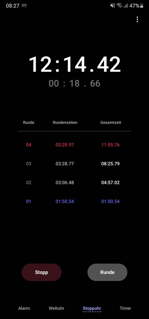

@Bunnebacke per App. Aber es ist egal was offen ist. Ich Versuch es nochmals zu erklären. Selbst ohne wlan und mobile Daten, selbst ohne einer App geöffnet. Also wenn ich nur auf meinem Startbildschirm rechts und links wische, verbrauche ich in 3 bis 4 min 1prozent. Es wirkt so als "Berührung" die cpu so fordert dass der Verbrauch so stark ansteigt. Ich hab echt x testet gemacht. Mit 30% Helligkeit, Akku sparen und 60hz komm ich auf 3 bis 4 min . Bei 70% Helligkeit und 120hz bis 2 bis 3 min pro Prozent. Ich trau mich mein Handy echt nicht mehr berühren. Und den ich dann lese das der Großteil einen Durchschnittswert von 5 bis 6 Std DOT liegt (lt Kommentaren bei 120hz) muss ja was nicht stimmen.
Nochmals, 1std YouTube ohne Berührung , volle Helligkeit ca 7 bis 8 min pro Prozent . Berühren 2 bis 4 min, je nach Einstellung

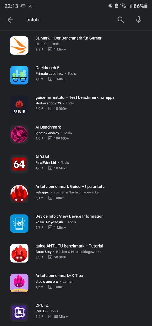

@Markusdaun Lade mal bitte Antutu runter und mach danach einen Akku- Test
@Markusdaun

@Droidhelper sorry aber im PlayStore gibt's immer nur guides dafür, wo bekomme ich die App?

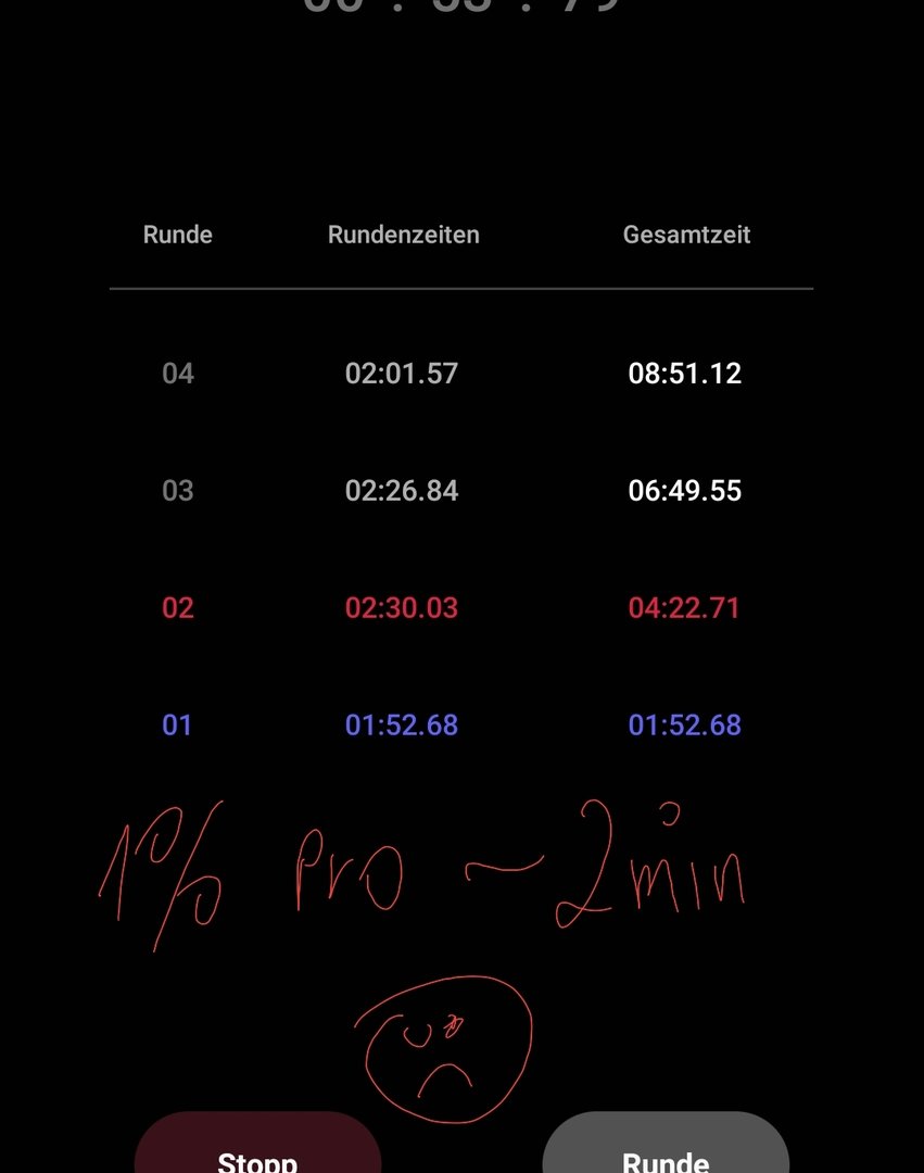

@sportspirit super lieb von dir. Das heißt ähnlich wie bei mir. Ich wische ja ohne Pause rauf und runter und je nach Einstellung schaffe ich 4 min. Darf ich fragen, welche Einstellung hattest du?

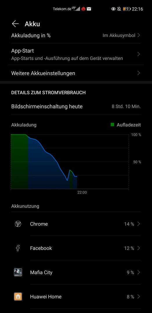

@sportspirit Viel zu hoch
War heute locker 2 Stunden bei Facebook wegen der Firma online. Kurz das Smartphone am MacBook gehabt. Also Verbrauche sogar kaum Strom bei Facebook

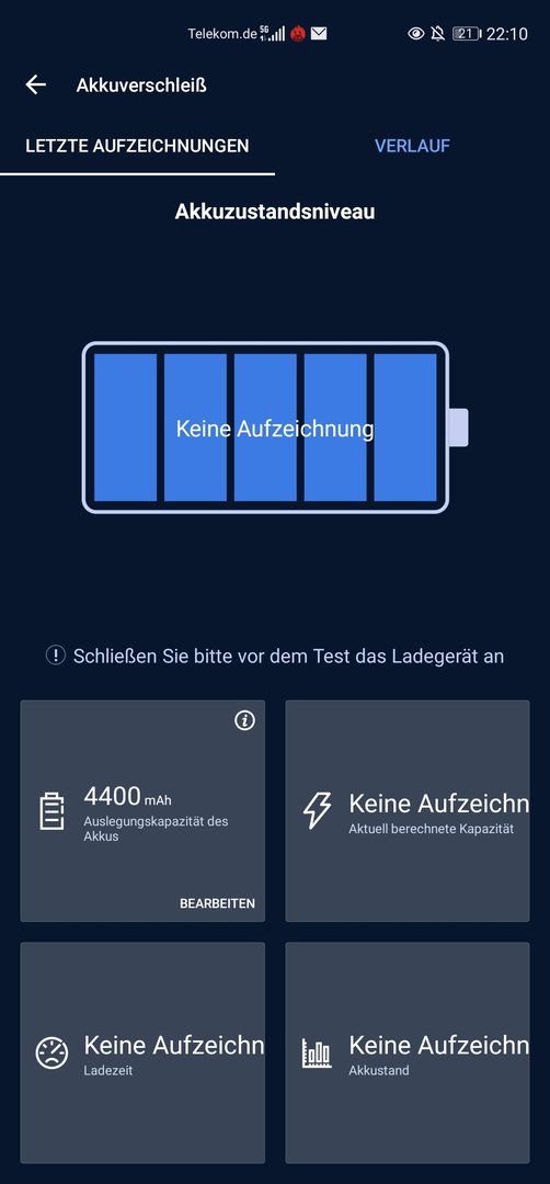

@Droidhelper nein, das sind 5x100=500 min also über 8 Std!
Reaktionen: Droidhelper

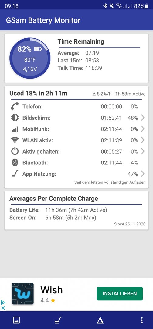

@Markusdaun 120hz, optimiert, Always On permanent, Helligkeit automatisch, WLAN, Bluetooth usw. Auf Facebook ergibt das ca. 8.3 Std Laufzeit. Ein sehr guter Wert, meiner Meinung nach.
@Markusdaun
Ich glaube auch, dass mit deinen Telefon etwas nicht stimmt. Ich habe das Smartphone jetzt mal eine ganze Weile am Stück benutzt, habe natürlich viel gescrollt bzw das Display auch bedient. 120Hz, automatische Helligkeit wie immer 30-40%, zudem Bluetooth aktiv. War heute früh aber nur im WLAN, dennoch beide Sim Karten aktiv. Kein Energiesparen.
Das ist jetzt zwar die Android 11 Beta, aber die Zeiten sind nach wie vor identisch mit Android 10.
Ich verbrauche bei durchgehender Nutzung ca. 10% bei einer Stunde DOT (im WLAN)
Edit: Habe noch einen Screenshot von Gsam angehängt (etwas später erstellt)

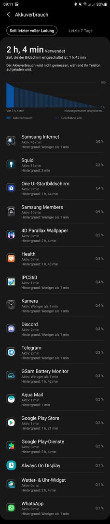

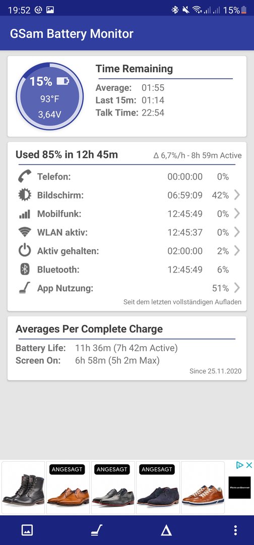

Kurzes Update. Hab gestern ganz knapp 12Std Nutzungszeit gehabt mit ca. 5,5Std DOT. Handy hat sich kurz nachdem ich nach Hause kam abgeschaltet, konnte grade noch einen Screenshot machen.
Vorgeschlagenen Energiesparmodus, bei 15% sinds glaube ich, habe ich abgelehnt. Wollte auf vollen Einstellungen das Maximum mal ausreizen.
Ich würde also ohne Zwischenladen gerade so über den Tag kommen.
Daher mal eine Frage: verbessert sich das noch etwas wenn das Note die Nutzungsanalyse abgeschlossen hat?
Auch ist mir aufgefallen dass Samsung Location SDK ziemlich viel im Hintergrund aktiv war und viel Akku verbraucht hat. Es gibt zwar ein Thema dazu aber da kam es bisher glaube ich nicht zu einem hilfreichen Lösungsansatz.
Und noch eine Frage, ich wollte mal versuchen diesen Workaround mit mittlerem Energiesparmodus auf 120Hz zu nutzen über Bixby Routinen. Die Option auf den Energiesparmodus finde ich aber nicht. Würde das bei einem Update entfernt?

Zu den Samsung Location SDK... Probiere mal, die Funktion "Find my mobile" zu deaktivieren. Das hat mir geholfen. Seitdem taucht da nix mehr auf, bzw nur sehr gering (einfach in den einstellungen suchen und ausschalten). Gleiches habe ich mit den Google Standortdiensten gemacht.
Es kann durchaus sein, dass sich das System noch etwas einspielen muss. Die Laufzeit könnte dadurch etwas besser werden. Aber es ist nicht wirklich viel.

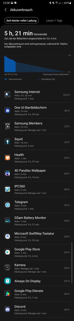

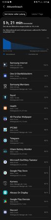

So, jetzt habe ich eckige Augen und wunde Finger.... Ich habe jetzt nochmal fast 2 Stunden nur in Samsung Internet gescrollt und gewischt, weil ich ein neues Watchface für meine Uhr gesucht habe (damit du dir ein Bild machen kannst, auf dieser Seite war ich: index)
Also das Display war ständig in Bewegung, wie zuvor, auf 120Hz mit ca. 40% Helligkeit. Diese Laufzeit kommt dabei raus....
Wie zuvor geschrieben, bin ich zwar auf der Android 11 Beta unterwegs, aber zumindest kann man mal eine Richtung erkennen. Das Gerät ist ja das gleiche. Und ich habe kein Energiesparen oder sonstige Spielchen am System verändert.
Einige Apps, wie Chrome, habe ich deaktiviert und nicht täglich benutzte Apps liegen im tiefen Standby. Das war alles. Ansonsten läuft das Gerät auf voller Leistung und ohne irgendwelche sonstige Beschneidungen

Hey Dankeschön. Ganz verstehen tu ich den Screenshot nicht. Du sagst ,2 Std on weil du
Was gemacht hast. Und im Screenshot steht 5h21? Ich setze jetzt, obwohl das wohl nicht viel bringt, mein Handy neu auf. Mal schauen....
Das war von gestern auf heute, mein Ergebnis.

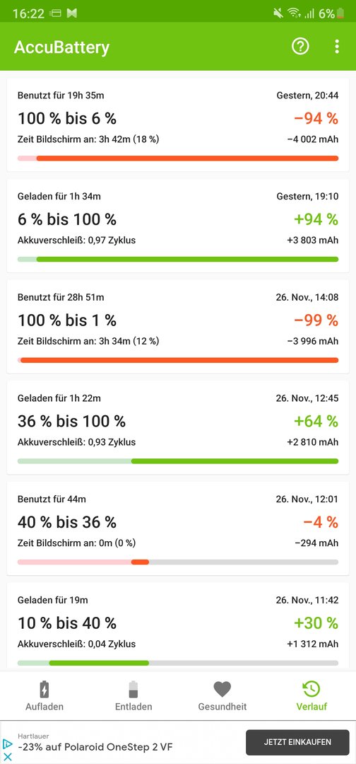

Muss aber sagen dass ich seit heute Nacht. Also 2 Std nach dem voll laden, Energiesparen aus und 120hz an geschaltet hatte
Ich habe auf dem Screenshot eine Display on Time von etwas über 4 Stunden. Die 5 Stunden 21 sind die gesamte Laufzeit.
Während der 4 Stunden habe ich dann extra mal konstant 2 Stunden fast ohne Unterbrechung über das Display gewischt, also hatte das Display keine Gelegenheit, von 120Hz runter zu regeln.
Also du siehst, ich komme auf 39% Akkuverbrauch mit 4 Std. DOT, bei wirklich aktiver Nutzung, ohne viel zu lesen oder ein Video zu schauen.
Daher denke ich, dass da irgendwas bei dir nicht richtig läuft.

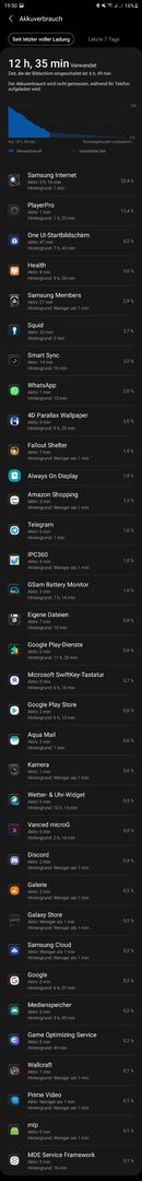

Und jetzt noch einer zum Abschluss. Also 8 Stunden sind im WLAN ohne weiteres möglich. Mobil wäre ich jetzt vielleicht bei 5 Stunden DOT, geschätzt.

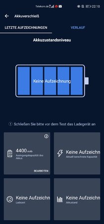

gibt es eigentlich eine Art testprogramm für den AKKU so das man fundiert sagen kann, da stimmt was nicht? woher ich eher davon ausgehe das die CPU einfach extrem viel AKKU zieht da ich ja, wie schon erwähnt, eine Stunde Youtube mit ca 7min Pro Prozent erreiche nur "berühren" hasst mein Telefon . wie man in meinem Screenshot sieht, komme ich eigentlich immer so auf ca 3h30 und eigentlich egal was eingestellt ist bei 3h42 war Energiesparen und 60 HZ/ bei 3h34 war 120HZ und Eneriesparen aus - sooooo KRANK :)
