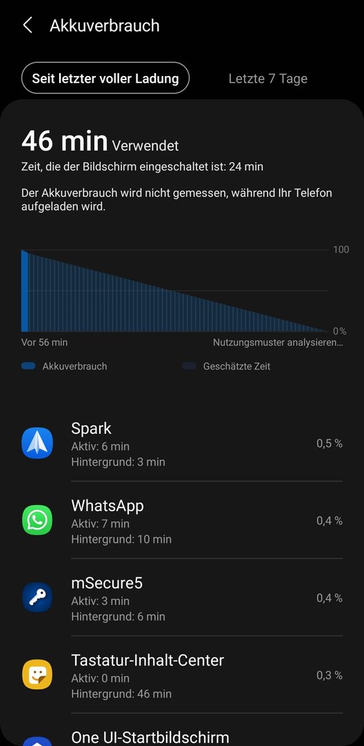

Jetzt zeigt er doch was an.. bin gespannt, wie das weiter geht. Er "analysiert noch das Nutzungsmuster"...
AnhÀnge
