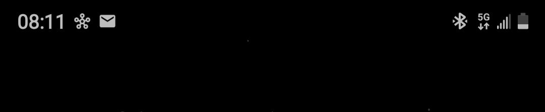

5g geht mit der Telekom

ja ich bin sehr zufrieden mit dem Gerät. Wohne im Grenzgebiet zur Schweiz und habe es in der Schweiz bei einem Händler gekauft. Somit habe ich sogar Garantie über diesen Händler 😊. Das mit der fehlenden eSIM wurde ja bereits geschrieben. 5G funktioniert bei mir auch, bin bei T-Mobile.
