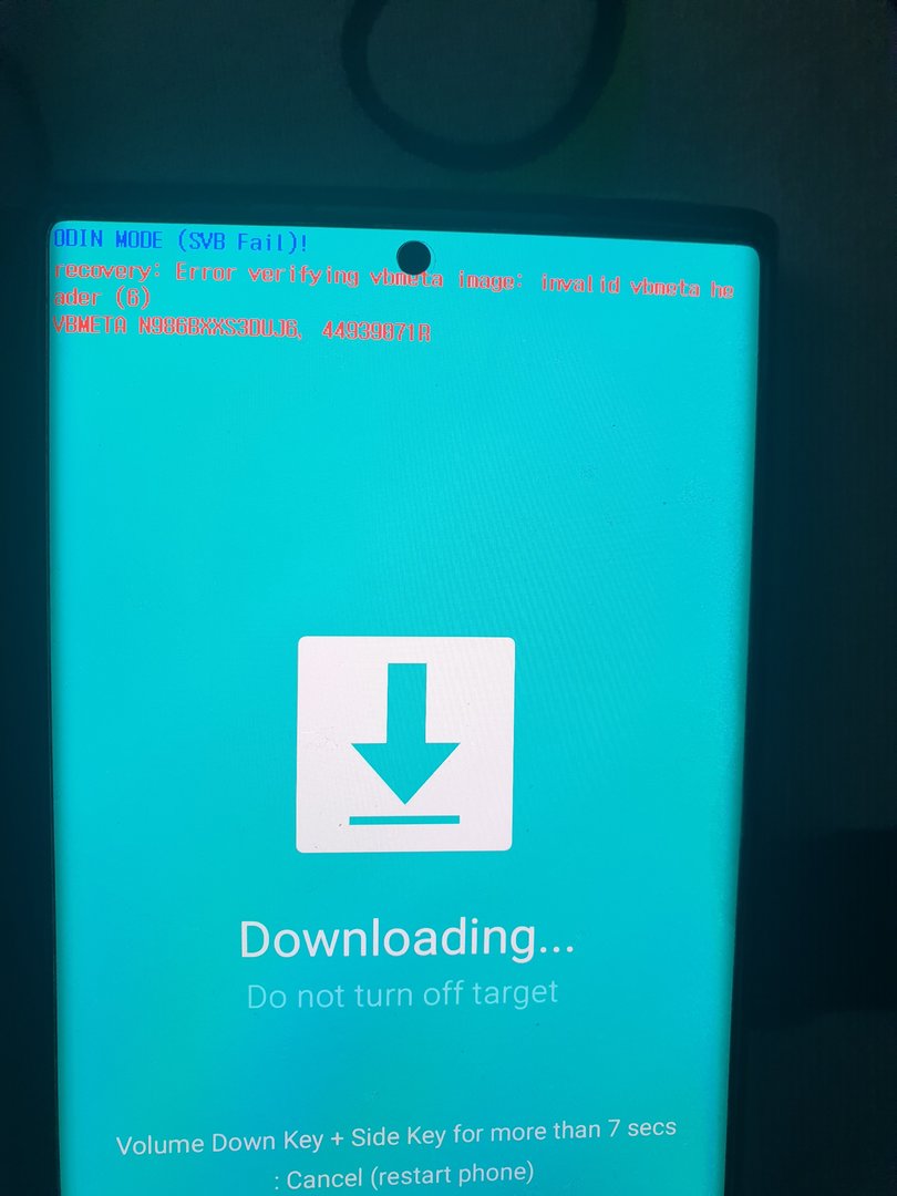

was muss ich für eine Firmware nehme wenn ich android 10 haben möchte. Twrp habe ich versucht mit Magisk drauf zu machen. da kam der fehler hier.

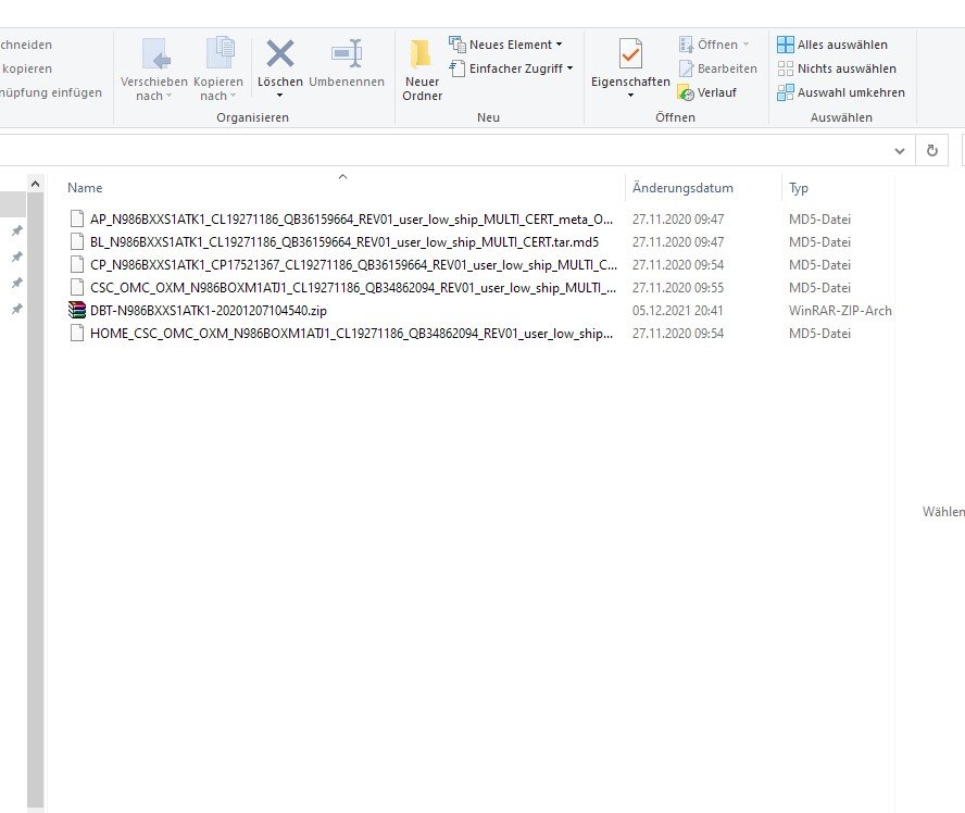

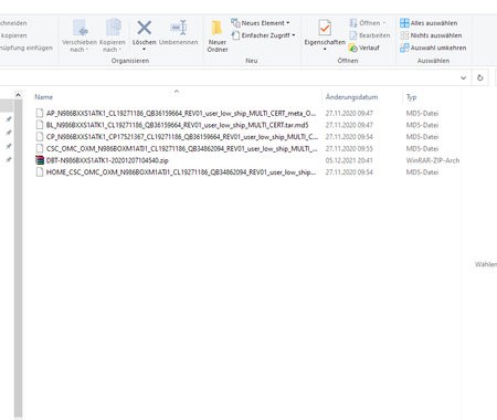

@supermaus11 N986BXXS1ATK1 ist die 10er für DBT.
Wusste ich auch nicht, aber mir hat DuckDuckgo geholfen 😉

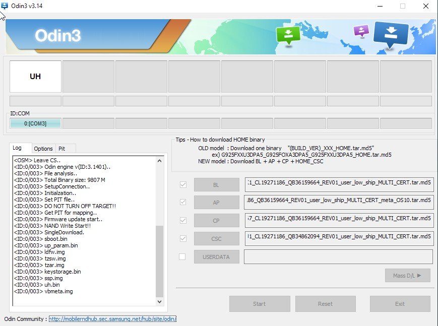

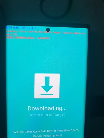

Habe versucht diese Android 10 Firmware mit Odin drauf zu spielen jedoch hängt es da fest. Was kann ich noch machen?

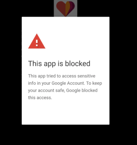

Es ist die wahrheit. auf meinem Samsung s9 Plus ist noch die 10er drauf. Das Handy gehört aber jetzt meiner Tocher. Und wenn ich jetzt die huawei health mit Google Fit verbinde kommt eine fehler Meldung. Diese kommt aber beim dem s9+ nicht.
