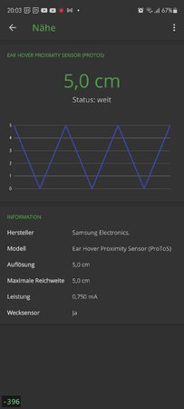

Interessant dabei ist, dass die beiden Apps die ich zum Testen verwendet habe einen Sensor erkennen. Der ist offenbar nur rein virtuell. Androidseitig wird er ws. dann als ganz normaler Sensoren erkannt. Würde erklären warum die Apps keine Werte ausspucken.
@Walve
Genau. Damit andere Apps den Sensor auch nutzen können wird er als normaler Sensor emuliert.
Beim S20 FE/A51 heißt er so.
Kann nur 0 oder 1.
Also 0 oder 5cm

Kannst Du mir sagen mit welche App auf dem Screenshot zu sehen ist?
@Walve
Klar kann ich.
Soll ich auch?
Ich mach's einfach....
DevCheck Hardware and System Info - Apps on Google Play
