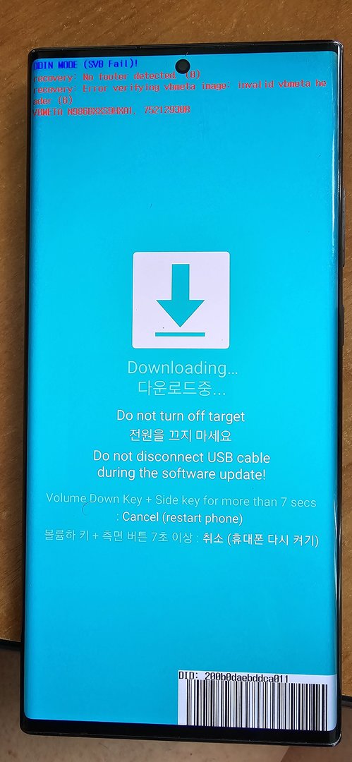

ich komme da nicht mehr raus.... wenn ich LS down und power drücke fährt es nach 7 sec hoch und kommt gleich wieder hier her.
wenn ich nachdem es hochfährt sofort LS up and down und power drücke komme ich auch wieder zu dieser sache.
wenn ich nachdem es hochfährt sofort LS up und power drücke komme ich auch wieder zu diese sache.
was kann ich machen?
es scheint die vbmeta hat ein problem. es stellt sich die frage warum. habs 100% so gemacht wie beschrieben
es steht ich muss die vbmeta nehmen... da ist aber eine vbmeta samung drinnen... soll ich die nehmen und noch einem mit odi aufspielen?

Am anfang und alles Komplett durch lesen.
habe jetzt mal komplett neu aufgespielt weil ich nicht mehr weg gekommen bin.
magisk ist noch oben... werde dann hier weitermachen
weisst du vielleicht warum das mit dem TWRP recovery nicht funktioniert hat?

Liegt an der anleitung, nimm die wo empfohlen worden ist.
find es nur traurig das magisk auf seiner seite so einen mist schreibt
