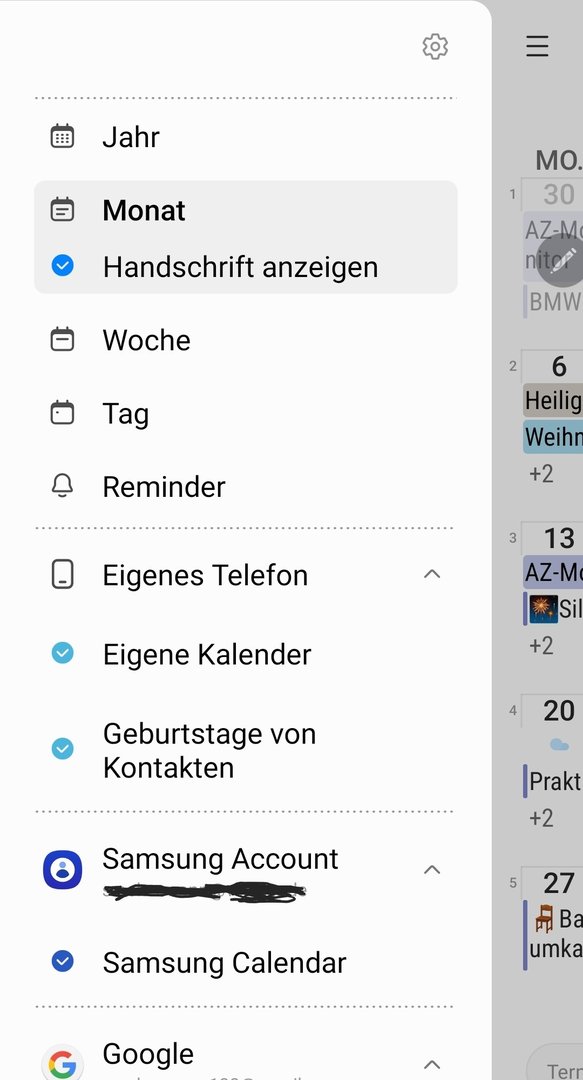

Auch wenn Du die Einstellungen nicht verändert hast, könnte es sich dennoch lohnen, dort rein zu sehen. In Kalender-Apps lässt sich einstellen, ob Geburtstage angezeigt werden.
Einstellung ist soweit in Ordnung, siehe Anhang

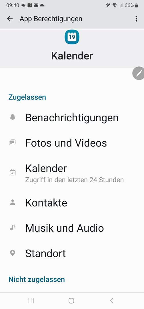

Schau auch bei den Berechtigungen nach. Die Kalender-App muss auf die Kontakte zugreifen können. Berechtigungen können ggf automatisch abhanden kommen.
Die alte Regel "boot tut gut" befolgt?
Auch diese sind alle gesetzt.
Komischerweise ist dies exakt zum gleichen Zeitpunkt auch beim Note20 Ultra5G Gerät meiner Frau so geschehen.
Was ist mit Boot tut gut gemeint.
Wenn du die Geburtstage aus dem Google Account anzeigen willst, nützen die lokal in "Eigenes Telefon" gespeicherten Geburtstage nichts.

Man kann aber im Google Account Reiter des Kalenders nichts mehr weiter auswählen/ anklicken. Weiß leider auch nicht wie es vorher ausgesehen hat.
