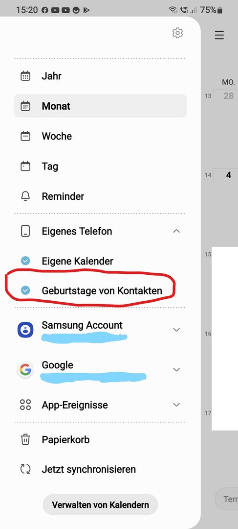

Ist auf auf dem S22Ultra, dem S22 und dem Fold 2 eingeschaltet.
Kann das eventuell etwas mit einem der letzten Updates zu tun haben? Komisch das es auf einmal auf allen drei Galaxys so ist. Habe nichts an den Kalendereinstellungen geändert.

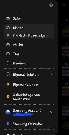

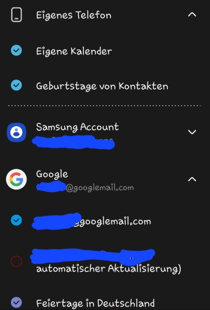

Ich habe das Problem auch. Einen Screenshot meiner Einstellungen hänge ich mal an.
Meine Vermutung:
"Anzeige der Geburtstagen von Kontakte auf meinem Telefon" zeigt nur Lokale Kontakte an. Meine Kontakte sind im Google Konto gespeichert. Werden natürlich synchronisiert aber sind halt keine reinen lokale Kontakte(?). Und mit dem Samsung Konto lasse ich die Kontakte nicht synchronisieren (und möchte es auch nicht).
Wenn das zutrifft fänd ich das doof. Ich möchte nicht meine Kontakte mit einem weiteren Online-Dienst synchronisieren. Wenn Samsung das so nicht anzeigen kann, verwende ich halt weiter acalendar+.
Edit: screenshot vergessen und noch nachträglich eingefügt.

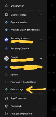

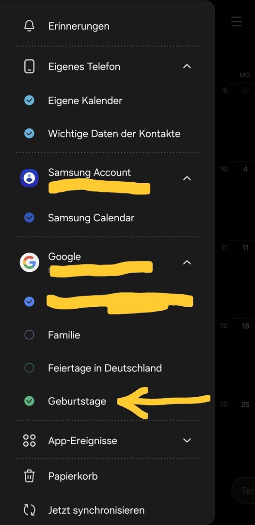

In der Google Kalender App werden die Geburtstage angezeigt. In der Samsung Kalender App nicht mehr. Was muss man einstellen, damit die Geburtstage (alle in Google Kontakten gespeichert) wieder angezeigt werden?
@1DROID ich habe einfach den Haken bei Geburtstage gesetzt. Dann werden sie angezeigt. Das hat aber erst geklappt, als ich die Kontake zu den bei Google verknüpften Diensten hinzugefügt habe.
Das bedeutet bei mir allerdings nicht das ich eine Erinnerung erhalte. Das Telefon bleibt trotzdem stumm.
1000011963.jpgMuß man vielleicht die im Google Kalender gespeicherten Geburtstage noch in den Samsung Kalender exportieren um Erinnerungen zu bekommen?
