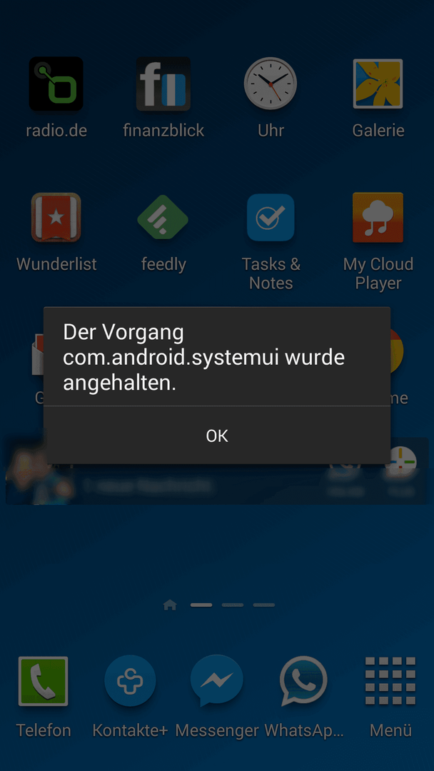

Hallo ich hoffe ihr könnt mir helfen,
also erst mal ich besitze ein gerootetes Note 3, dass aber nicht aus Deutschalnd kommt.
Seit einiger Zeit kommt halt die oben angegebene Fehlermeldung, IMMER einmal beim Sart des Gerätes und nach dem drücken auf okay ist auch alles vorbei.
In unregelmäßigen Abständen kommt sie in letzter Zeit aber immer wieder und egal ob man auf ok drückt oder nicht sie kommt immer wieder.
Es ist noch möglich das Ausschaltmenü zu aktivieren um das Gerät neuzustarten, danach ist alles wieder okay (bis auf das die meldung einmal kommt).
Auch konnte ich noch Screenshots machen, die ich unten angehängt habe.
Besonders oft kommt, das ganze wenn ich eine App installiere bzw deinstalliere, aber in letzter zeit kommt es irgendwie auf mal öfters zwischendurch.
Wäre toll, wenn mir wer helfen könnte.
Dankschön schonmal.

Ist dein System gerootet und du hast eventuell ein paar Apps gefreezt? Das hatte bei mir mal den Fehler ausgelöst...
Bei mir hatte das Deaktivieren der App 'Google Suche' das gleiche Problem verursacht (nicht gerootet).
