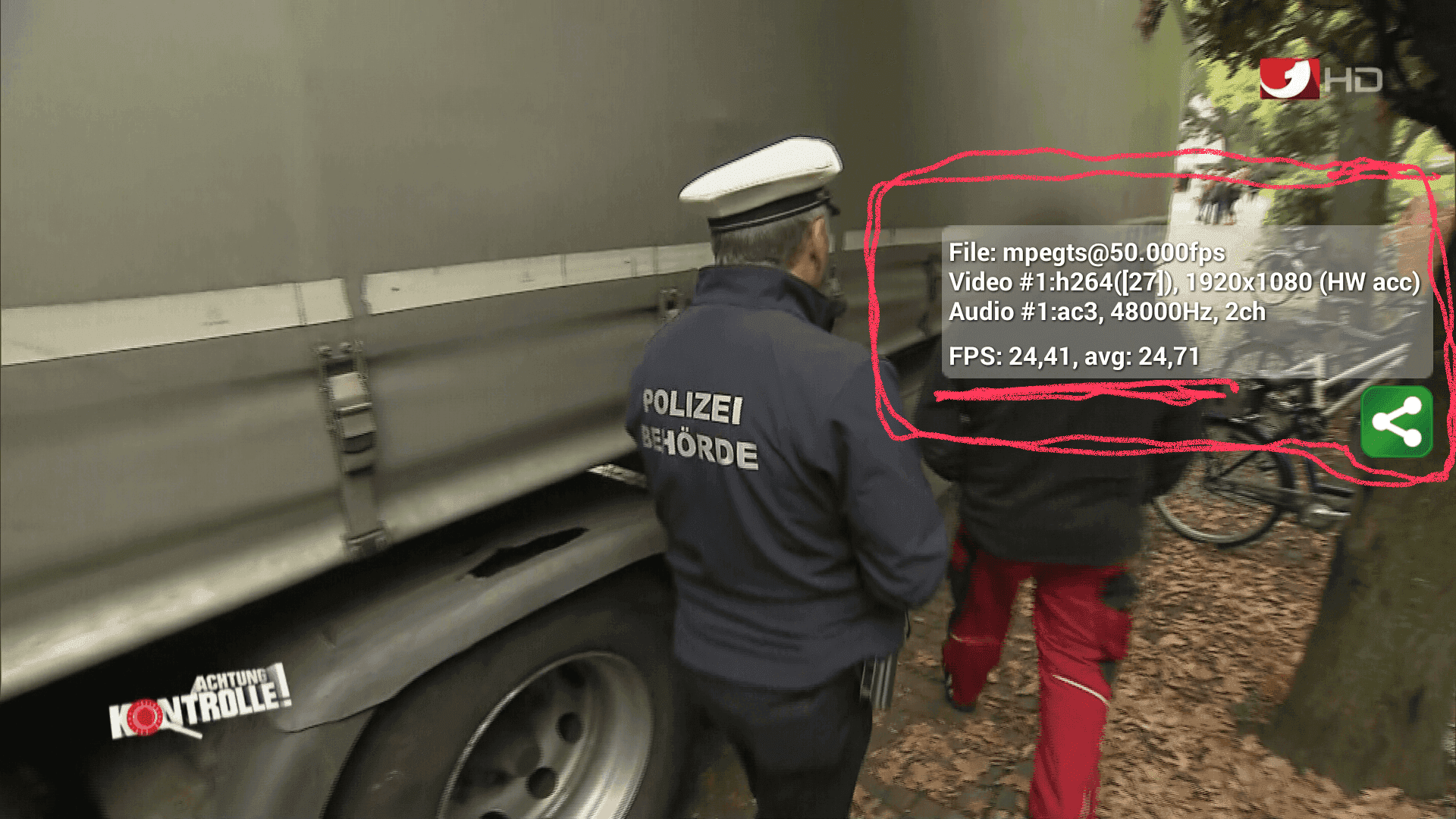

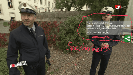

Karsten, ich traue es mir ja garnicht zu schreiben, aber auf intern und extern läuft Dein Film ruckelfrei.
Player: BS-Player mit HW-Codierung.
:thumbsup:

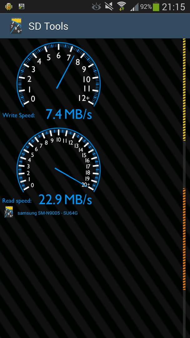

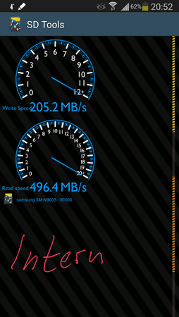

Nächster Test: SD Tool mal bei Playstore runterladen und intern/extern einen Test machen.
Wär ja wohl gelacht wenn wir Dein Problem nich lösen können.
Der Test des internen Speichers sieht deinem ähnlich, die externe Karte ist etwas langsamer als deine.
