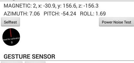

ich hab mal für den Spaß nachgeschaut was mein Kompass so sagt und et voila.
ich hab den bisher noch nie kalibriert und hatte das note über Nacht während dem Laden aus und erst seit ca einer Stunde an.
entweder ich versteht das gerade falsch oder der ist korrekt kalibriert.
ich hab zwei apps installiert von denen ich evtl vermute dass sie damit zusammen hängen könnten. GPS map Plugin für die Sony smartwatch oder -und was ich für wahrscheinlicher halte- s-baro aus den Samsung Apps. probiert doch mal aus s-baro zu installieren.
Nee, die Installation von "S Baro" hilft nicht, wäre auch zu einfach.
Im schwarzen Kreis steht ja auch "Need for calibration".
So wie in der Abbildung müsste der Kompass bei Dir also hängen und somit kalibriert werden.
okay, jetzt hab ichs gemerkt und hab ihn doch mal kalibriert.
ich dachte NEED FOR CALIBRATION 0 sollte soviel bedeuten NO NEED FOR CALIBRATION.
Naja, jetzt isses kalibriert und ich habe auch nicht mehr den nervösen Richtungswechsel in maps wenn ich das Note flach vor mir halte und "nicke" (im sinn von gieren/rollen)
Jetzt passt es und zeigt sauber die Richtige Richtung an, egal wieviel grad ich es schräg halte.
