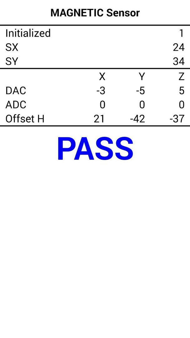

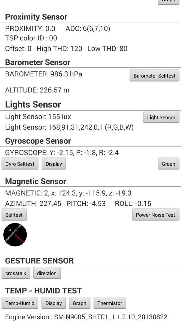

Der Kompass mit dem roten Strich scheint mir nicht kalibriert ...
Kalibriere mal den Kompass bitte und starte dann Handy neu. Gucken ob roter Strich oder blauer Strich danach.
Danke :)
Handy einfach in dem Modus wie auf dem Bild und schütteln usw. Bis Strich blau wird
Reaktionen: number nine
So geschehen...:
Kalibriert -> OK -> gebootet -> nicht mehr kalibriert.... :thumbdn:

nur ein kleiner Tipp falls es jemanden interessiert:
Man muss nicht immer ins *#0*# Menü um zu rekalibrieren.
Google Maps öffnen, den Kompass aktivieren und dann den Arm rotieren wie beim Aufwärmen beim Sport (natürlich mit Handy in der Hand und nicht fallen lassen)
Bei mir sind danach alle 3 Achsen kalibriert.

Warum so kompliziert? Es reicht in jeder x-beliebigen Kompass App (zb in Google Maps) das Handy mehrmals um alle Achsen zu drehen. Dazu muss man nicht in das Service-Menü…
@tronix84
Richtig. Aber im Service-Menue siehst du direkt, ob es geklappt hat.
Mit ner Kompass-App kann es auch bei "2" so aussehen,
als wäre es perfekt Kalibriert..
