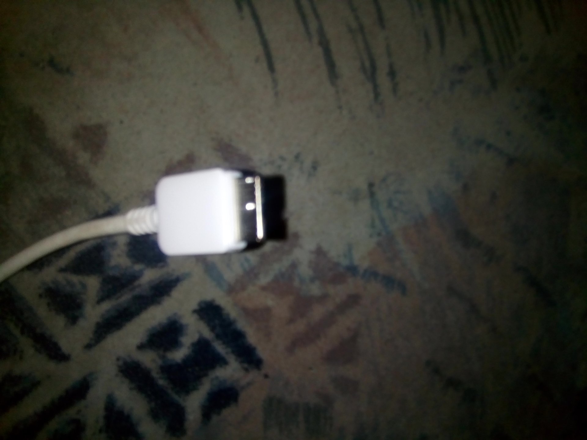

Das Ladegerät vom Note 3 unterscheidet sich ja schon etwas von anderen Kabeln.
Rechts Note 3, links Elephone
Denke das dies auch Einfluss auf die Ladezeit hat.

Ich denke nicht, dass der breite Stecker einen Einfluss auf die Ladezeit hat.
1. Ist der breitere Stecker dem USB 3.0 geschuldet und
2. Hab ich ne powerbank, die mit nem ganz normalen Micro USB am Note hängt und annähernd die selbe Ladezeit wie das Samsung Ladegerät erreicht.

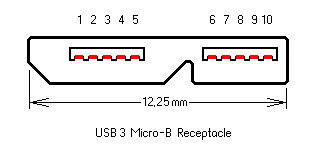

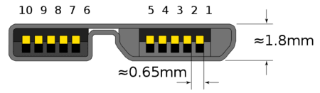

Die Ladekontakte liegen auch beim USB 3.0 Kabel blos auf der USB 2 Seite (Pin 1 und 4).
Ich konnte keine Unterschiede feststellen beim Laden und ich habe 4 verschiedene Kabel.

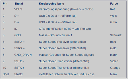

Dann erhelle uns doch bitte mit dem Wissen darum, wofür dann die Pins 6-10 sind, wenn du anscheinend ne Belegungszeichnung hast.
Wenn du schon dabei bist, würden mich natürlich 2-4 auch interessieren, da 1 und 5 ja laut deiner Aussage für's laden zuständig sind.
Danke Gruß

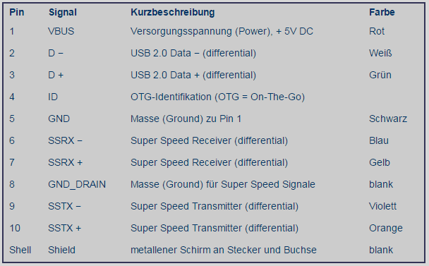

Edit: im S3 Forum habe Ich diesen Thread gefunden : http://www.google.de/imgres?imgurl=...&sa=X&ei=_gfzVJH5Dc_6aPyOgOgJ&ved=0CCsQ9QEwAg
dort ist zum Bsp. Dieses Bild zu unserem Stecker zu sehen: http://valek.freedom-vrn.ru/images/Statii/interfaces/13_USB.jpg
Was mich schon zu dem Schluss bringt, dass der Zusatz am Stecker für USB 3.0 gedacht ist
Pin Signal Kurzbeschreibung Farbe
1 VBUS Versorgungsspannung (Power), + 5V DC Rot
2 D − USB 2.0 Data − (differential) Weiß
3 D + USB 2.0 Data + (differential) Grün
4 GND Masse (Ground) zu Pin 1 Schwarz
5 SSRX − Super Speed Receiver (differential) Blau
6 SSRX + Super Speed Receiver (differential) Gelb
7 GND_DRAIN Masse (Ground) für Super Speed Signale blank
8 SSTX − Super Speed Transmitter (differential) Violett
9 SSTX + Super Speed Transmitter (differential) Orange
Shell Shield metallener Schirm an Stecker und Buchse blank
Reaktionen: Ladylike871
würde mich ja gern bedanken, darf ich aber "noch" nicht ;)
also Danke...
einzige Verbessrung: pin 1 und 4 sind fürs laden da, nicht 1 und 5 ;)
Ja das habe ich auch gerade gesehen. Habs ausgebessert. :smile:
