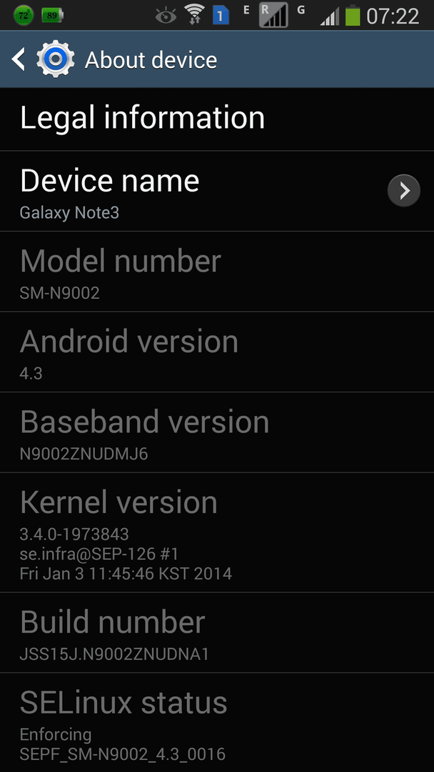

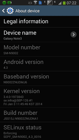

Als erstes würde ich gerne mal sicherstellen, das wir es hier nicht mit einem Clone zu tun haben.
Mach doch bitte mal einen Snapshot (Home und PWR Taste gleichzeitig drücken)
von deinen Geräteinformationen und poste das dann hier.
Findest du unter Settings / Options / about device
Das sollte dann so ähnlich ausschauen:
Wo hast du das denn gekauft und was war der Preis ? 32 GB ?

Gekauft über eBay, bezahlt 593,89€. Zoll Wert war mit ca. 240€ angegeben und ich zahlte hie in Österreich 48€ Zollabgaben. Ich machte mir bereits darüber Gedanken ob ich ein Clone gekauft habe. CPU-Z installiert, gecheckt und er sagt Qualcomm Snapdragon 800 2.27 GHz. Ich bin nicht kleinlich wegen 30KHz unterschied aber ich mache mir Gedanken wieso 2.27 wenn überall im Foren steht 2.3GHz.
Es ist eins mit 16GB. Ich frage mich laienhaft, ist das denn Wichtig ob 16 oder 32? Gibt es da Unterschiede im Gerät selbst außer der Speichergröße? Ich meinerseits habe mir noch eine 64GB Speicherkarte besorgt, müsste glaube ich reichen. Das was am meisten beim Note den Speicher frisst sind die HD Videos. Alles andere….
Das Note ist gerootet und SuperSU ist auch drauf. Rootchecker sagt auch …has root access. Hat ein Kollege von mir gemacht. Muss zum meinem Leidwesen sagen das ich aus der Szene schon seit einigen Jahren raus bin und mich einfach selbst nicht drüber getraut habe. Nun stell dir vor das muss einer sagen der vor 10 Jahren im Nokia Service, Level 3 Reparaturen durchgeführt hatte:sad:. Das letzte Handy das ich geflescht habe war ein Omnia und das letzte was ich rootete war mein Note 1.
Also auf den ersten Blick, sieht es nicht nach einem Clone aus.
Gehen wir auch mal davon aus.
Das mit der Frequenz ist numerische Zappellei. Also vergiss es.
Deine ROM ist recht aktuell, vom Januar. Gibt nur eine, die aktueller ist, aber die Modifikation gehen da er in den kosmetischen Bereich.
