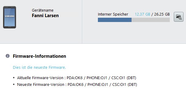

Ich habe jetzt Kiess angeschlossen und alles erstmal gesichert, was noch zu sichern ging, komischerweise fehlt aber mein Threema (Schweizer WhatsApp) sowie Maps von Google u.ä. - hier vermute ich, dass das auf der SD-KArte ist.
HIer noch die Info von Kiess: PDA:OK16/PHONE:OJ1/CSC:OI1(DBT)
http://www.youscreen.de/zdxzfgwgu53.jpg
