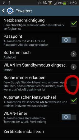

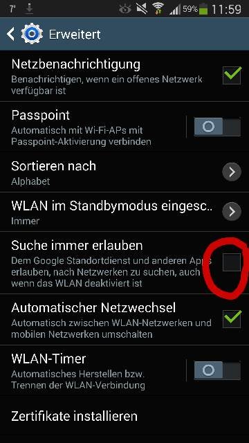

damit is das Problem des neubooten bei mir erledigt.Wifi Einstellung gehen und suche deaktiviert.
Gesendet von meinem SM-N9005 mit der Android-Hilfe.de App

Woher kommt eigentlich das Häkchen beim Note 3? Bei meinem S4 ist das standardmäßig gar nicht gesetzt, jedenfalls habe ich es nie aktiviert!
Nachtrag: Das Gerät bootet auch ohne Häkchen! :-(
