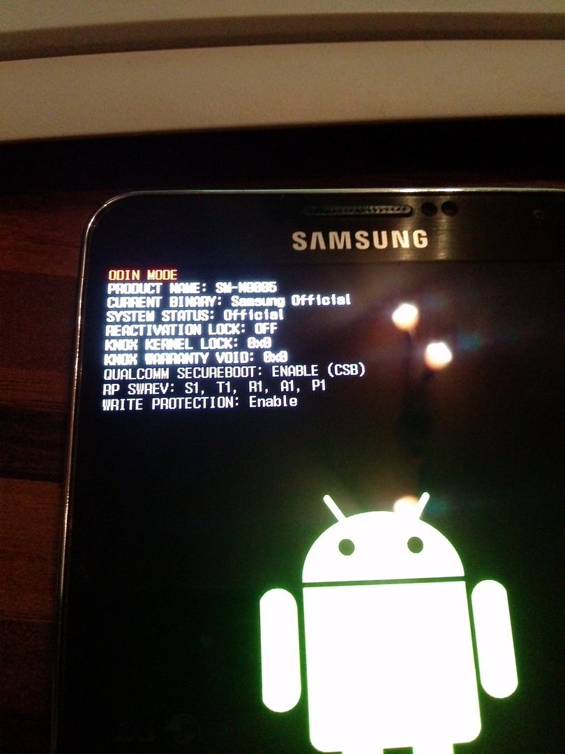

@ Trabifahrer, ist evtl. Dein Knox-Counter auf 0x1 ??
Evtl. kann auch das diese Probleme hervorrufen. Schau mal nach.
Nein. Er hat ja nicht gerootet. ;)
Das ist mir bekannt. Der Knoxcounter geht aber bei manchen Usern auch ohne rooten rauf, etwa dann wenn es zu freezes beim Update per Ota oder Odin kommt. Hier im Forum gibt es manche davon....darum hat mich interessiert ob sein Counter durch "unsachgemäßen" Gebrauch auch auf 0x1 steht.
Dann hat er einen guten Grund das Teil wieder abzugeben.
Reaktionen: tzzz
Hi,
nein, der Knox Counter ist nicht erhöht...
musste leider zurück geben das gerät. Das ist definitiv nicht normal
