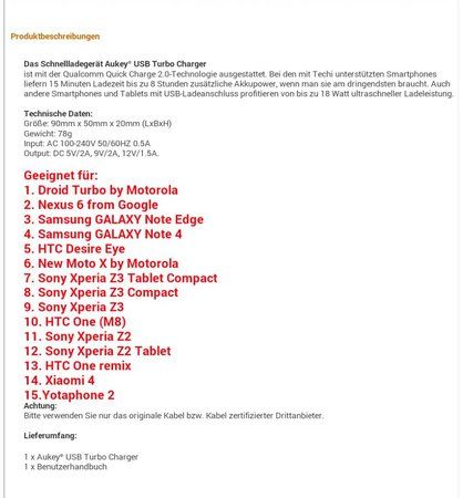

Klingt ja schon interessant, allerdings steht bei diesem Ladegerät das Note 3 unter den kompatiblen Geräten nicht mit dabei. Zudem hat es scheinbar auch nur 2A. :confused: Gefunden übrigens in der Bucht... Andere Ladegeräte mit mehr als 2,5A sind meist mit 2 oder mehr Ports die sich den Ladestrom aufteilen.

Ups der Bildupload hatte nicht geklappt :confused:
