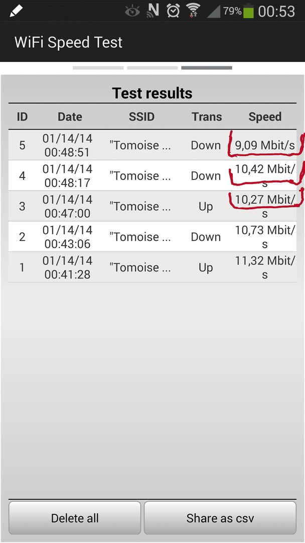

Ich hab jetzt mal direkt den Speed per smb share und der App "Wifi Speed Test" vom NAS auf Note 3 gemessen, sind ziemlich genau 10 Mbit. Normal sollten da schon ca. 25 Mbit drin sein, oder?
Könnte da mal jemand vergleichen?

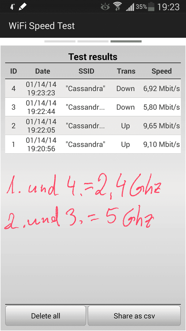

Meine Werte:

Danke,
hmm, da ists bei mir sogar noch etwas schneller.
Scheint dann also im normalen Bereich zu liegen.

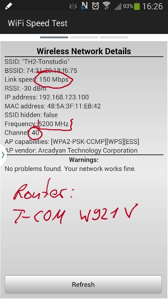

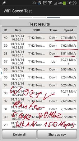

Heut mit dem Router im Keller:
Link mit 150Mbps über T-Com W921v Router 5Ghz@40Mhz Bandbreite. Ergebniss: Langsamer als im Dachgeschoss
