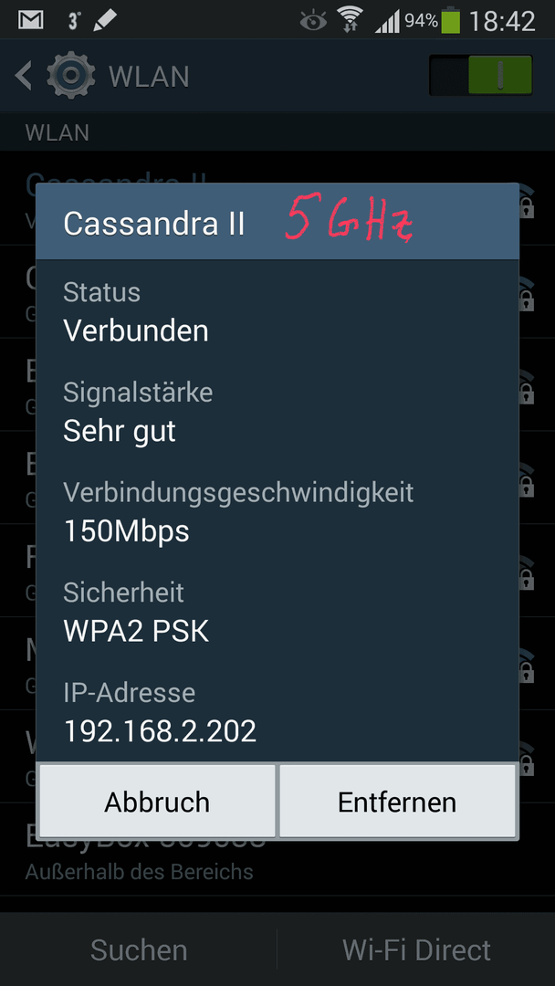

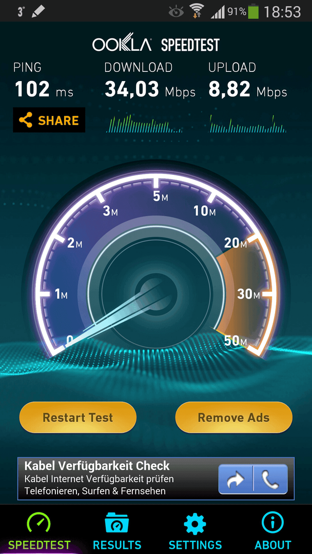

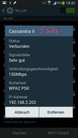

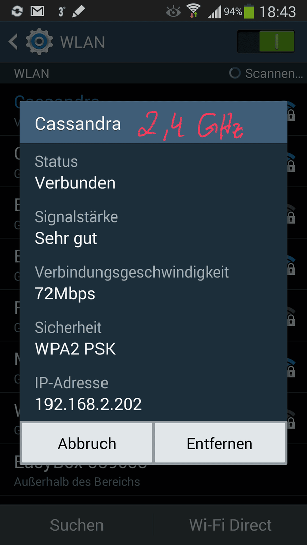

Bei mir ist es so, dass ich bei 5Ghz 150 Mbps habe und bei 2,4Ghz 72 Mbps habe.
Die DL/UL-Geschwindigkeit ist aber immer gleich. Ob 2,4 oder 5Ghz. So um 30-35 Mbps. Ich habe aber auch einen hohen Ping.
TELEKOM 50.000 mit Entertain und 921V.
Mehr klappt bei meinem Note auch nicht, was mir aber völligst ausreicht.
