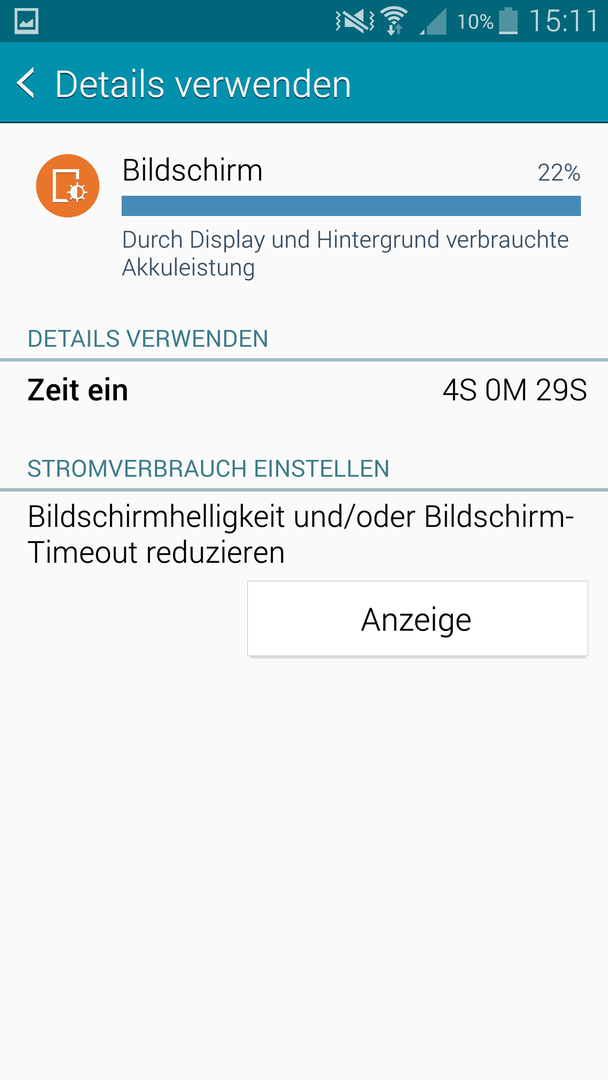

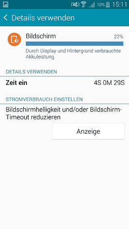

Gegenüber dem Note eine Verbesserung von 40 Prozent bei gleicher Nutzung.
Heute morgen um 7 uhr von der Steckdose genommen

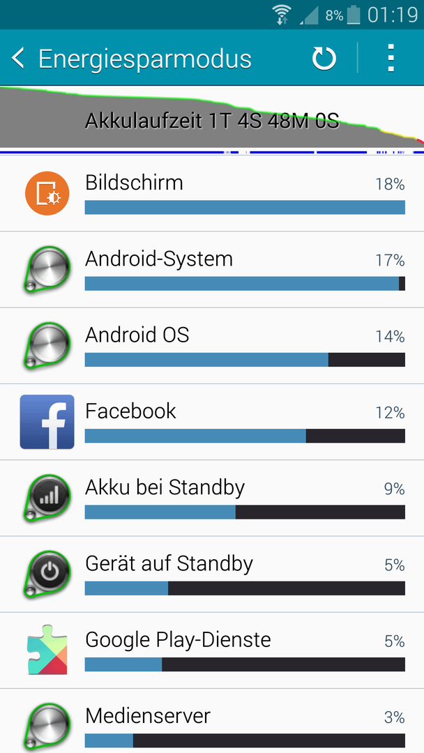

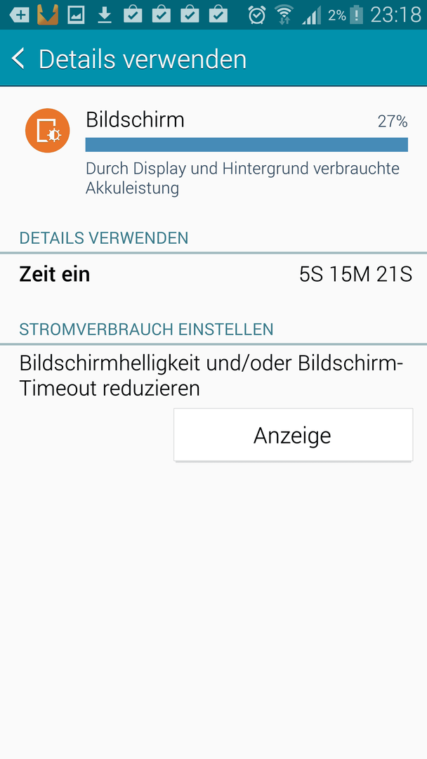

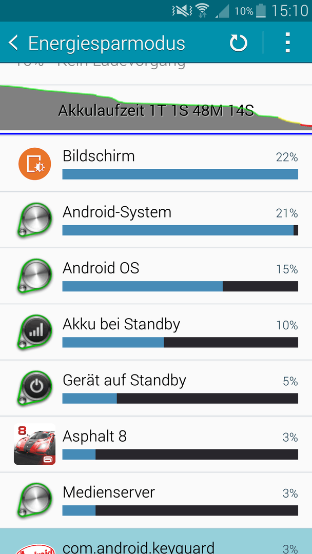

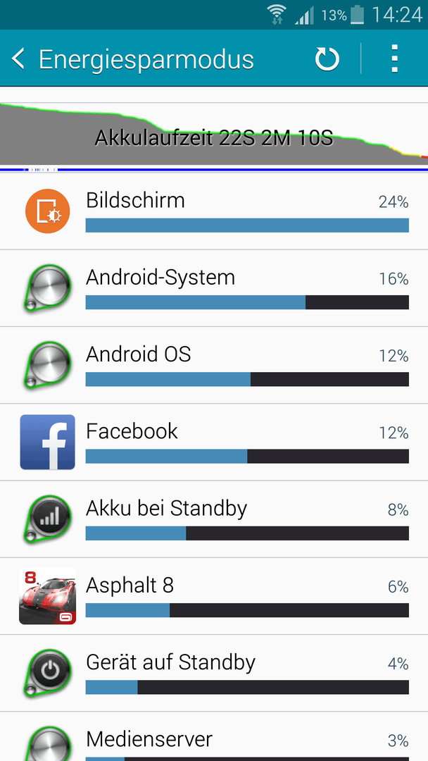

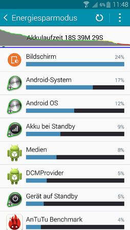

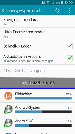

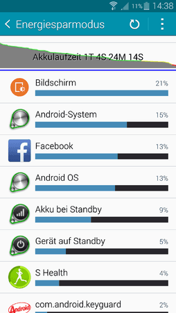

Hier mal was von mir
uploadfromtaptalk1415440748472.pnguploadfromtaptalk1415440763114.pnguploadfromtaptalk1415440771316.pnguploadfromtaptalk1415440782741.pnguploadfromtaptalk1415440792128.png
uploadfromtaptalk1415440804009.pnguploadfromtaptalk1415440814637.pnguploadfromtaptalk1415440826985.pnguploadfromtaptalk1415440840414.pnguploadfromtaptalk1415440854085.png

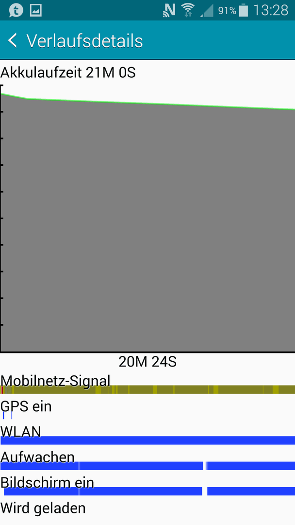

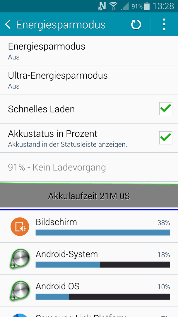

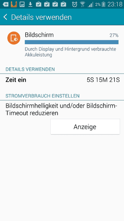

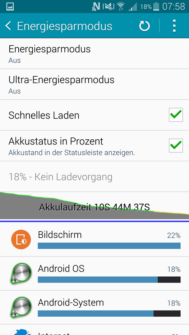

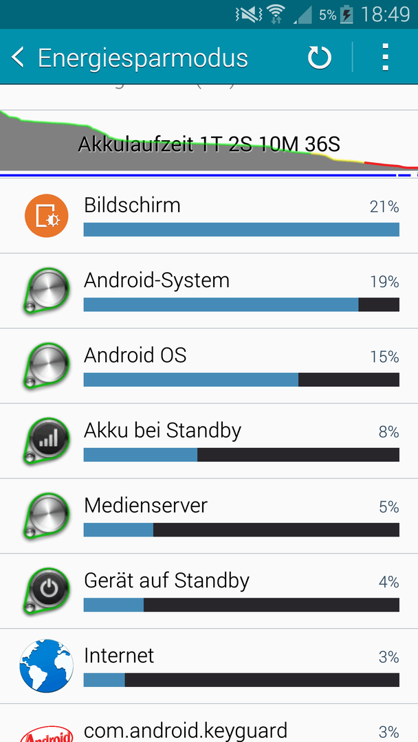

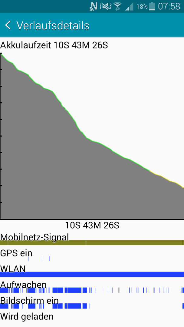

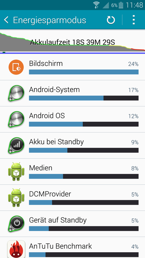

Interessant. Mein Note 4 hat sich von der Nacht bis heute 11h völlig entladen und dann bei 2% ausgeschaltet. Um 7h58 hatte ich es kurz im der Hand und habe zwei Screenshots gemacht. Ab dem Moment wo die Linie gleichmäßig sinkt habe ich es nicht mehr benutzt. Ob ein Hacker in der Nacht 64gb Fotos von meiner Speicherkarte zieht? Der Stromverbrauch kann ja nicht normal sein.
Und GPS hatte ich nur letzte Nacht eingeschaltet, vorletzte Nacht nicht - also daran liegt es wohl auch nicht
das ist kein "hacker" du hast ein (oder mehrere) App(s) wo dein Handy ständig aufweckt und das Display anschaltet. Ist dein Note gerootet?

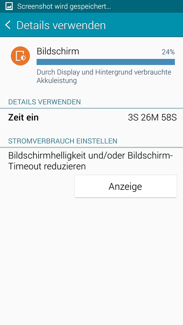

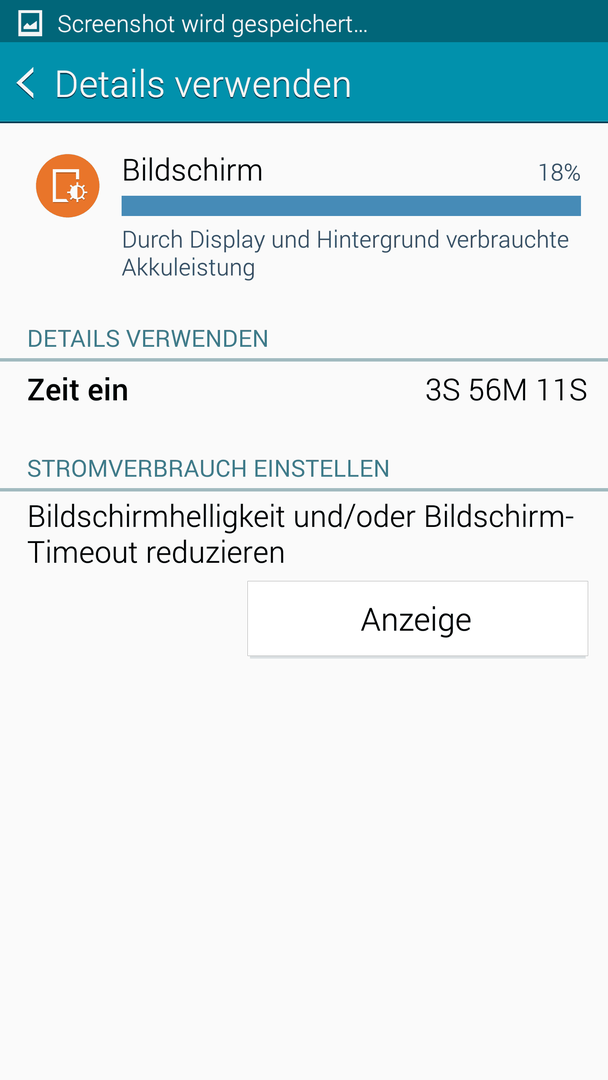

Nein das Note ist im Originalzusrand. Jetzt habe ich 9% in 23 Minuten verbraucht.
"battery doctor" hat auch eine Funktion die einem Sagt welche App was verbraucht hat. Nicht so umfangreich wie WLD - aber einfacher in der Bedienung...
