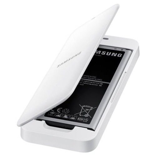

Das Note 4 macht auf jedenfall glücklicher als jedes iPhone (bis auf das iPhone 1, das machte mich schon sehr glücklich) da ist Akkulaufzeit zweitrangig. Und mit dem Schnelllader in Kombination mit dem Zweitakku und der Ladestation denk ich eh nicht mehr über Akkuverbrauch nach. Ich benutze das Note 4 jetzt wie meine Digicam, ist der Akku leer kommt ein voller rein und der leere in den Akkulader:
Mach das mal mit nem iPhone.... Lol
Das ist ja ein geiles Teil! Kannst du mal was verlinken?
Jo genau das... Find ich ultra praktisch

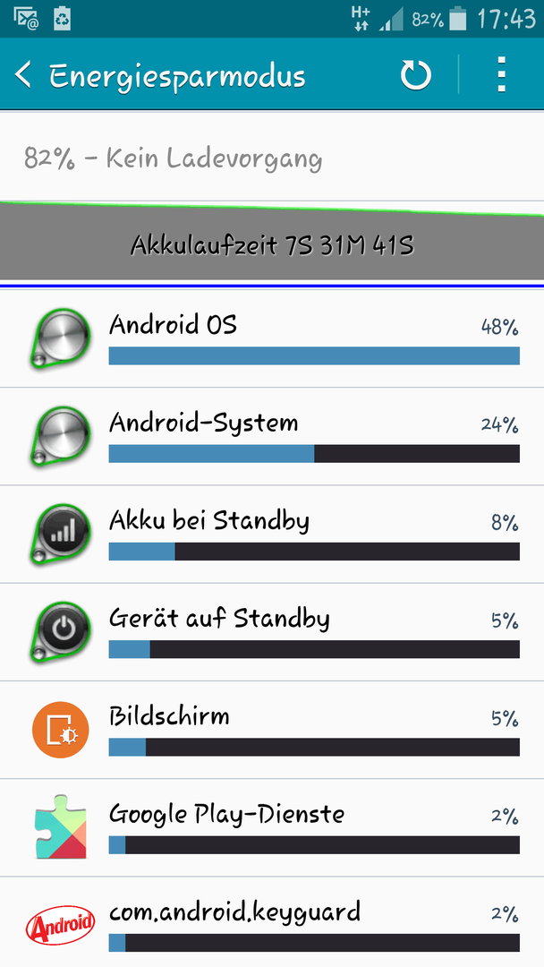

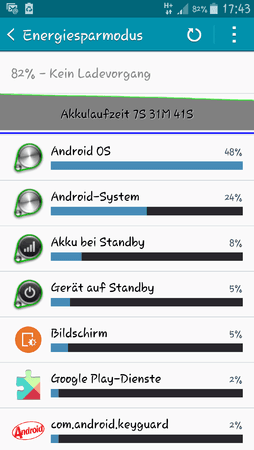

Hallo Leute! Warum verbraucht Android OS so viel Akku? Hat jemand eine Idee woran es liegen könnte.
Hatte ich auch, lag zumindest bei mir an der dämlichen Go wetter app. Hatte diese seit paar Monaten drauf und plötzlich hat die sehr viel Akku gezogen, deinstallieren hats bei mir behoben.
Oder hast du vielleicht sonstige Apps von Go drauf? Ich würds mal probieren.
Habe keine Go Apps installiert. Seit heute verhält sich Android OS normal. Endlich geht das Note auch in den deep sleep. Aber geändert habe ich am System nichts. Danke für deine Hilfe.

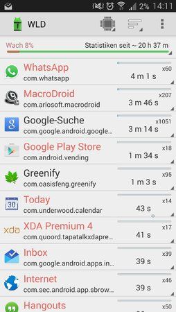

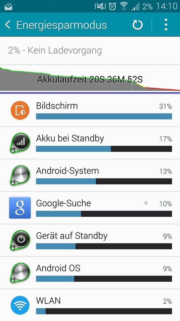

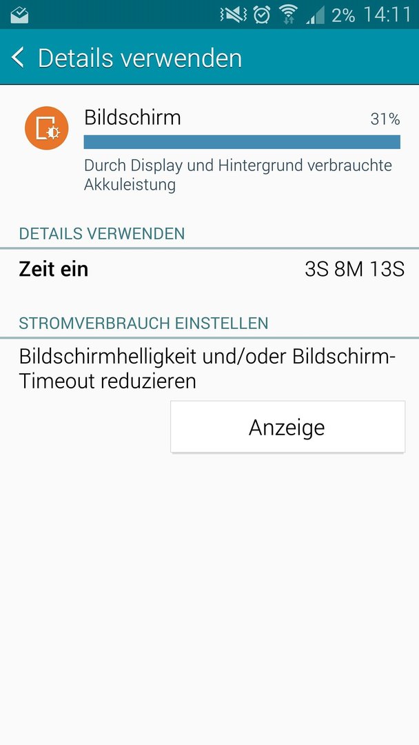

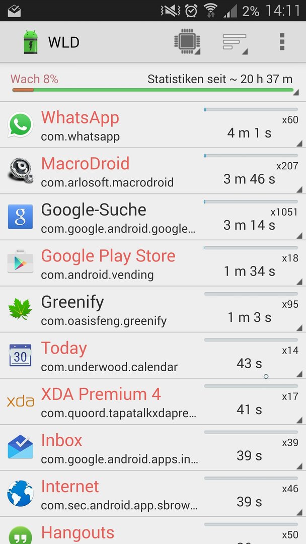

Hi,
ich komme mit meinem Note 4 gerade mal auf 3h SOT bei ca. 16h gesamter Laufzeit.
Wakelocks gibt es keine ungewöhnlich hohen und das Gerät ist daher auch so gut wie ständig im deep sleep.
Der Verbrauch resultiert auch fast vollständig vom Display und Akku im standby. Sobald das Display an ist, kann man die Kapazität in wenigen Minuten sinken sehen (ca. 1-2% pro 5 Minuten).
Die CPU ist um -36mV undervolted, Display auf -5 Auto.
Ich hab echt kein Plan, was ich noch tun könnte, um das Teil vernünftig über wenigstens einen Tag zu bringen... Hat jemand irgendeine Idee?
Mein nächster Schritt wäre es, ebenfalls zurück zu Samsung damit. :sad:
