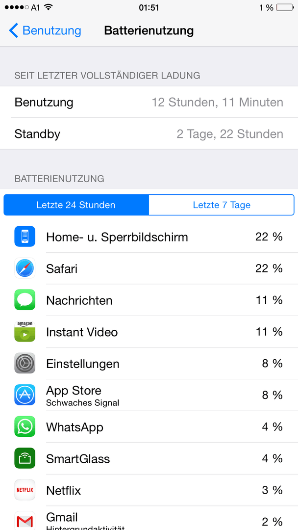

Nur das iPhone 6 Plus hält was es Verspricht vom Akku
Video schauen
Whatsapp
LTE u Wlan Nutzung
usw....

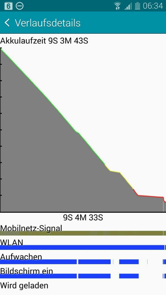

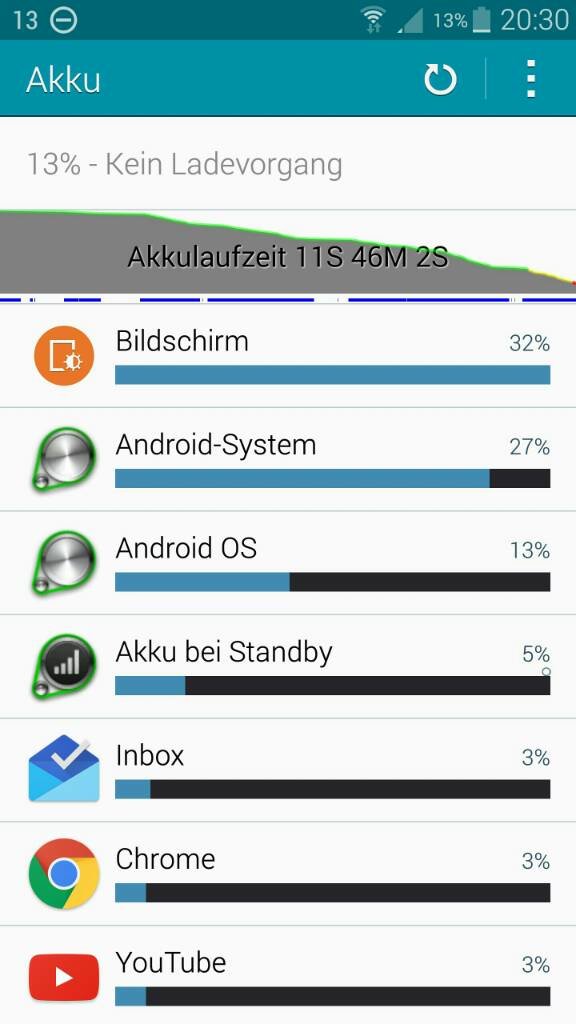

Mein Note 4 geht trotz aller Gründe einmal zum Service. Die Nutzungsdauer schwankt etwas zu viel.

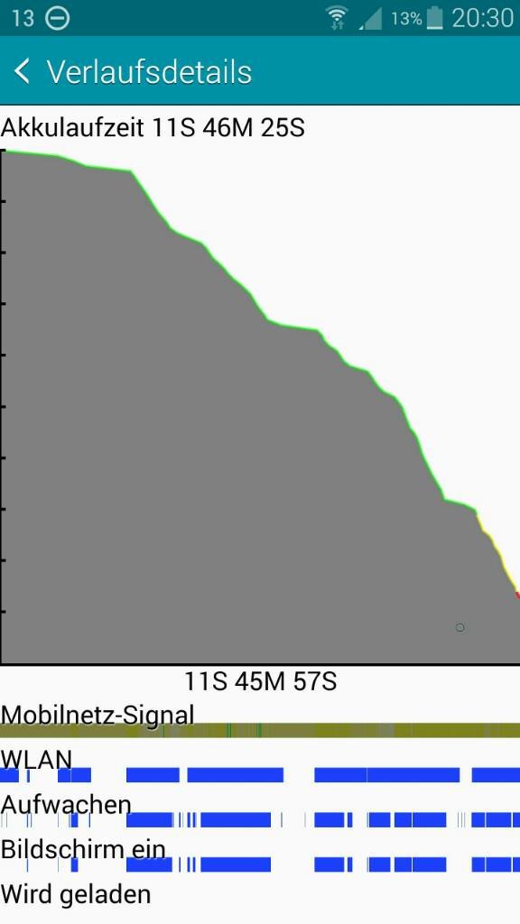

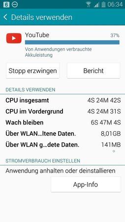

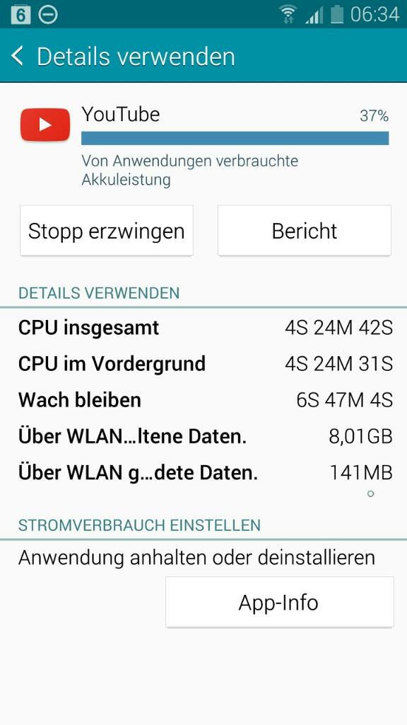

Gestern kam ich auf 9 Stunden. Siehe Fakefoto.
Guckst du.
Genutzt wurde nur Youtube und WLAN.

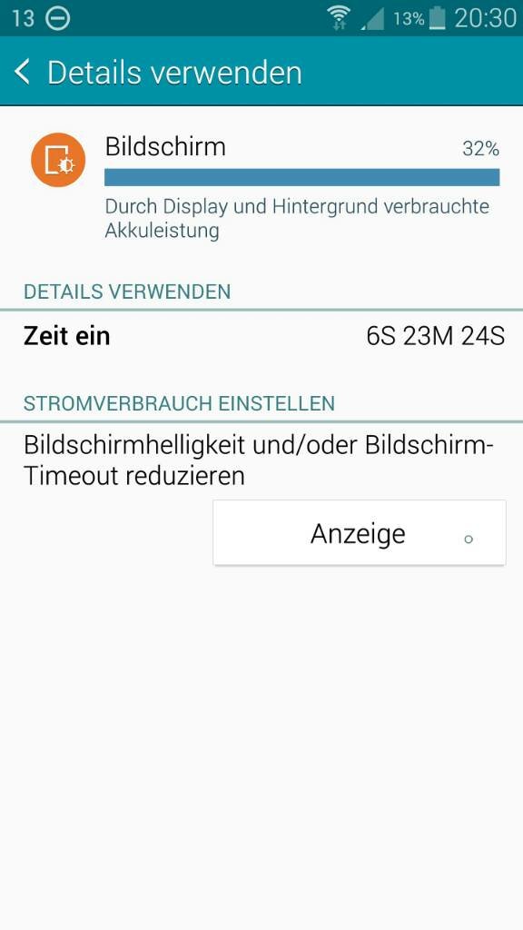

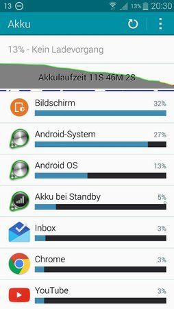

Noch einmal ein paar Screenshots. Die Display On Zeit ist die Zeit, mit dem ich sinnvoll mit Note 4 gearbeitet habe. Überwiegend Dokumente erstellt. Mobile Datenverbindung deaktiviert, dafür WLAN aktiv.

Das ist doch soweit ok. Die App für den Akku würde ich deinstallieren die verbrauchen mehr als Sie nützen. Wenn du im WLAN bist brauchst du mobile Daten nicht deaktivieren da es bei WLAN eh abgeschaltet wird.
Die Akku-App selber kann nichts. Sie macht das Erreichen der Nutzungsinfos einfacher. Ein Tip auf diese und man gelangt zu den Infos.
WLAN am Note 4 ist aktiv wenn eingesteckt. So in etwa meine Einstellung. Wenn sich das Display deaktiviert, deaktiviert sich nach einiger Zeit auch das WLAN des Note 4. In diesem Fall ist dann die mobile Verbindung aktiv. Wäre sie, wenn aktiv.
Je nach Empfang sieht's bei mir auch so aus. Lange Gesamtzeit habe ich nur daheim (Displayhelligkeit 10 %, WLAN). Da ist m.E. bei Deinem Note nichts kaputt.

Ich wäre ja sehr froh mal auf über 6 Stunden zu kommen :D
Hab es nur 2 mal geschafft, einmal Youtube ohne Ton und ganz dunkel laufen lassen und beim anderen mal hab ich den Bildschirm-Timeout auf 10 Minuten gestellt um zu schauen wie weit ich komme. Dabei hab ich wohlgemerkt nicht viel mit dem Note gemacht außer ab und zu geschrieben und eben den Bildschirm wachgehalten.
Heute bin ich bei moderater Nutzung (1 Telefonat und sonst nur ein wenig mit anderen geschrieben) grad noch auf 5h DOT gekommen. Meine Freundin hat mit ihrem S4 gespielt und Youtube Videos angesehen - knapp 4,5h DOT mit 20% Rest.

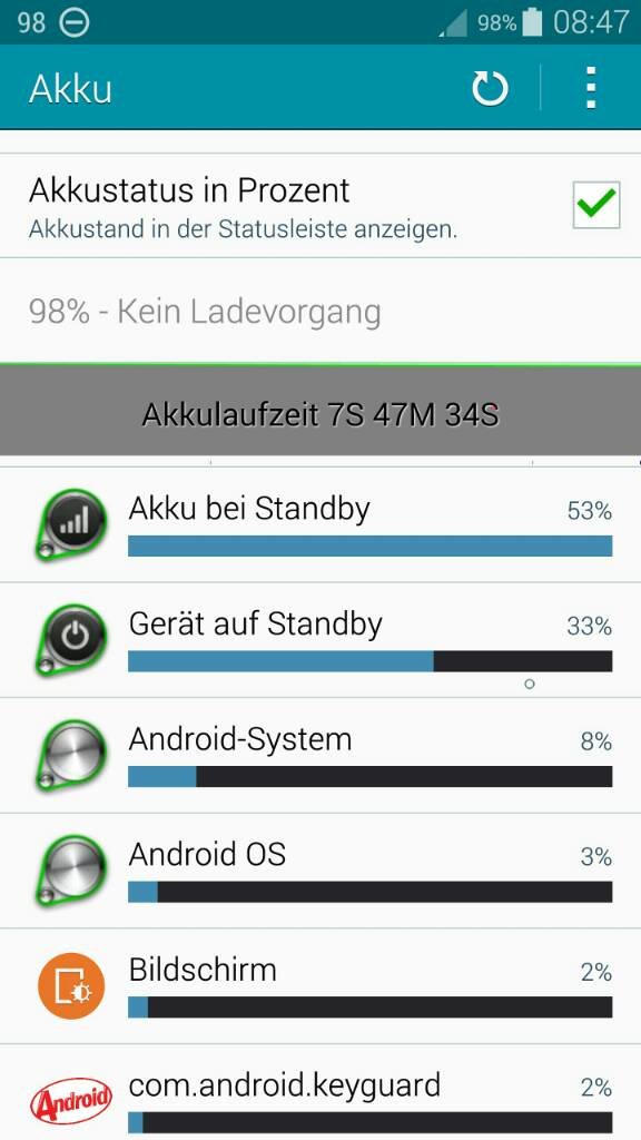

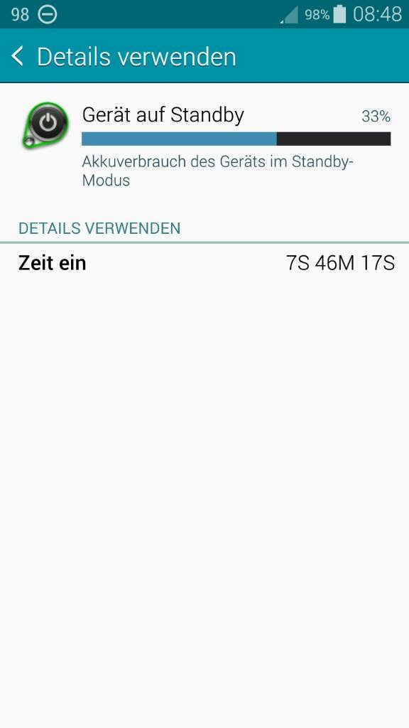

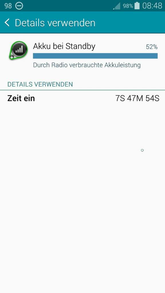

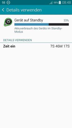

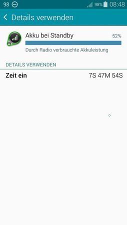

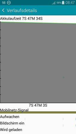

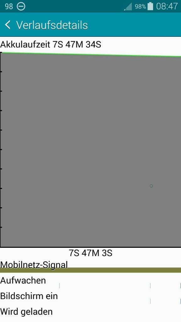

Ein paar letzte Screenshots zum Thema. Beendigung der Nachtruhe. Deaktiviert waren WLAN und mobile Datenverbindung. Anrufe hätten getätigt werden können. Kontakt zur Mobilfunkstation mit maximal zwei Balken.

Dann nur 2%? Das ist echt gut. Habs heute Nacht im "sicheren Modus" laufen lassen, also quasi im Werkszustand, da gingen ~4% flöten. WLAN, Mobile Daten etc waren die ganze Zeit eingeschaltet und ich habe ebenfalls nur 2 Balken.

Finde 4% Verlust nicht viel. Im Vergleich mit meinem Wert, bei dem die Datenübertragung über Nacht deaktiviert war, besser. Denn dein Gerät hat während deiner Testzeit sicherlich immer in gewissen Abständen etwas empfangen und/oder übertragen. Wenn keine Apps aktiv waren, die man nachträglich installiert hat, ist an deinem Note 4 nichts defekt. Akku einbezogen. Wäre es anders, hätte man es am Stromverbrauch erkennen können. Kleiner Tipp: Mit einem Messgerät kann man selber messen, ob der Akku zu 100% geladen wird.
Mein Note 4 werde ich erst einmal nicht nach Dortmund bringen. Ich bezweifel, dass ich deutlich mehr schaffe. Hinzu kommt, dass ein Defekt weder am Gerät noch am Akku vorliegt. Sonst wäre deutlich mehr Strom flöten gegangen.
Ich habe eine Ergänzung zum Posting #474
Die zu sehenden Screenshots im Posting #474 sind von heute Morgen und liegen 11 Stunden zurück. Jetzt sind es kurz nach 20 Uhr.
Meine Note 4 habe ich seit dieser Zeit nicht geladen. Aktiviert ist die Option WLAN aktiv wenn eingesteckt und die mobile Datenverbindung.
Wie mehrfach erwähnt, aktiviert sich WLAN beim Note 4, wenn das Display aktiv ist, ansonsten wird HSDPA genutzt. Nur zum Schauen welche News gekommen sind, wurde das Display eingeschaltet. Mehr nicht gemacht.
Innerhalb von 11 Stunden ist die Akkuanzeige lediglich von 98% auf 91 % gesunken. Ein guter Wert.
