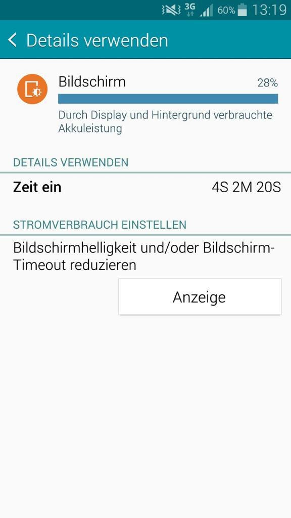

Hallo.
Ich kann mich auch nicht beklagen über die Akkulaufzeit. Gestern bei 17 h Nutzung eine DOT von 5,5 h bei permanent verbundener Sony Smartwatch 2, Syuc & Mobile Daten sind an. Alles spitze :)
Grüße
Sizilianer42
@beleboe
Gehe auf apkmirror und lade dir Google Play services 6.7.74. Vielleicht löst dass dein Problem.
Ich bin auch noch auf 4.4.4. Ich hatte bis vor kurzem noch das LG G3 und da war nach dem 5.0 Update nichts mehr mit los.
Mein Note 4 werde ich nicht updaten. Ich habe jetzt 1,5 Tage Nutzung und 7 Stunden Screen On Time. Helligkeit ca Mitte und alles an was an geht (Synchronisation, GPS,Bluetooth etc). Das kann so bleiben

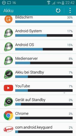

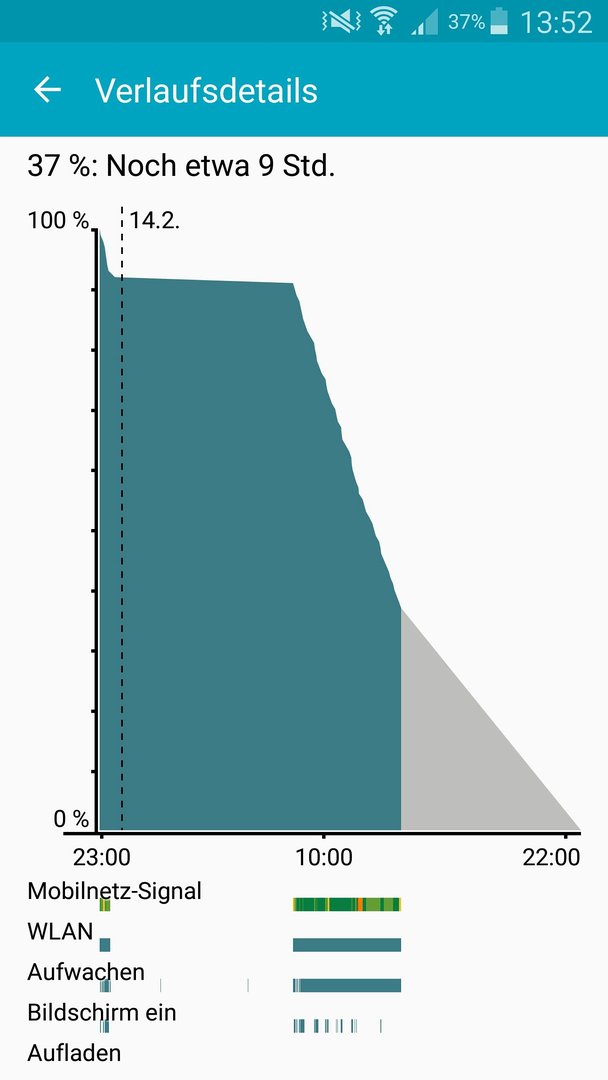

Mein Note hat seit 5.01 auch eine deutlich schlechtere Akkulaufzeit.
Es scheint auf jeden Fall was mit dem WLAN zu tun zu haben.
Ist es deaktiviert sieht die Akkulaufzeit ziemlich gut aus. Da es (WLAN) ohnehin nicht funktioniert und ich keine Benachrichtigungen bekomme und ständig Abbrüche ist es wahrscheinlich auch besser :confused2:
Hoffentlich bringt ein Hardreset etwas.
Denn so ist das Note nur bedingt nutzbar...

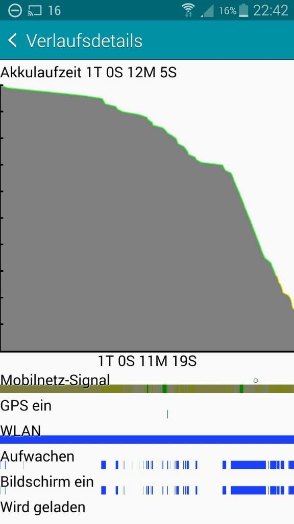

Bringt nix, habe gestern auch einen Reset gemacht, Akkulaufzeit ist scheiße mit & ohne Reset.
Mindestens 1,5h weniger DOT.
Ich muss mir echt schwer überlegen ob ich überhaupt updaten soll :what::what:

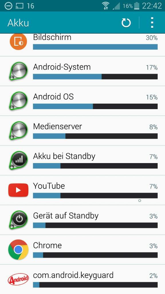

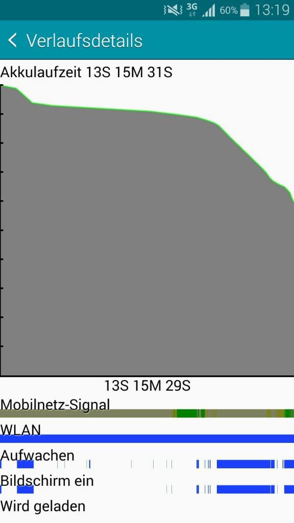

Ich bin nach anderthalb Std. DOT auch auf ca 50 % Akku.. Trotz Wipe und komplett frischer Aufsetzung (ohne Titanium Backup).. Keine Ahnung, was da teilweise falsch läuft
Reaktionen: Trevor70

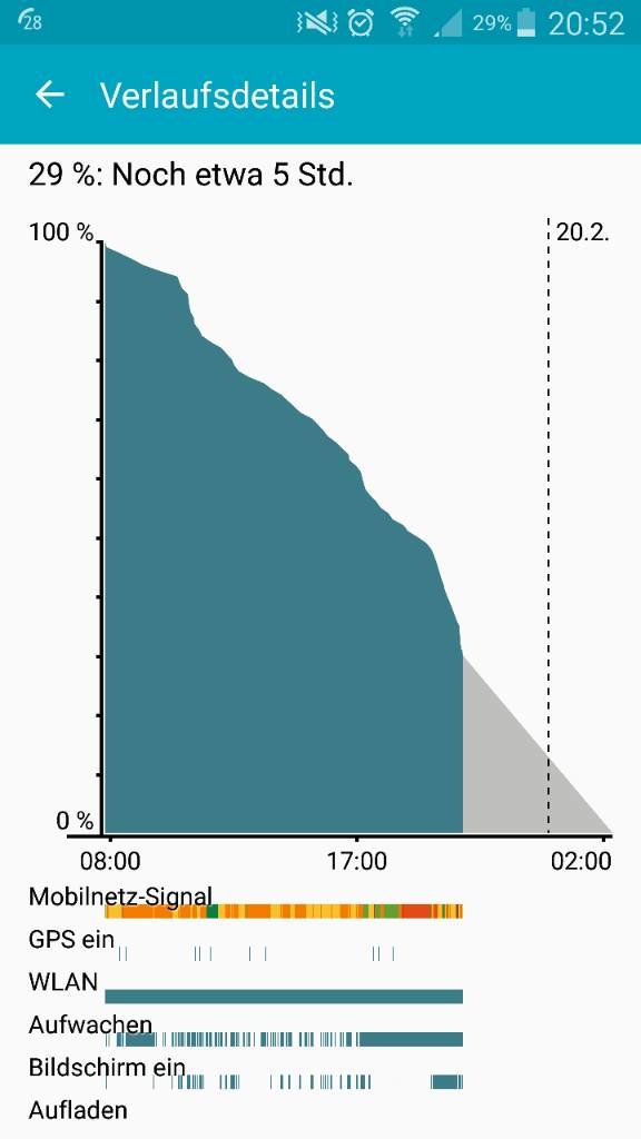

Hängt auch mit Apps zusammen. Habe location, wlan, Bluetooth und Sync an, WhatsApp, Facebook, Google Now etc laufen. Dazu habe ich nur mittelmäßigen Netzempfang. Habe OTA upgedatet ohne Factory Reset.
Komme locker auf 5h DOT

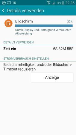

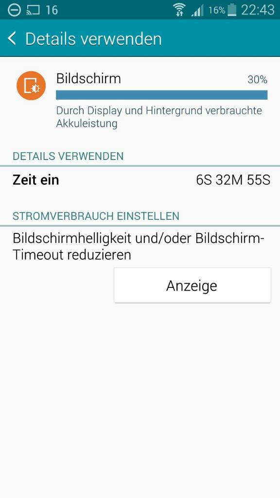

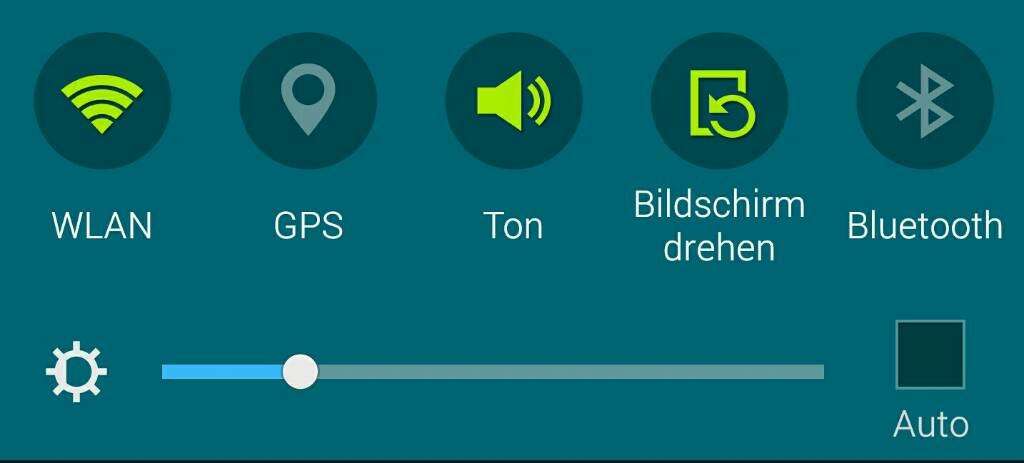

Also bei mir ist das so, wenn das Display an ist, auch auf kleinster Helligkeit dann sinkt alle 3 Minuten ein Prozent Punkt der Akku Anzeige. So ist das mit Android 5.01 und mit 4.4.4 auch schon. Wie sieht das in etwa bei euch aus?
Bei mir nicht. Mit 4.4.4 und aktivem WLAN nur 7 % nach 9 Stunden.
Aber dich nicht 7 Stunden Display an? Ich meine das so, wenn das Display an ist verbraucht es 1 Prozent alle 3 Minuten. Wenn es im Standby ist kommen die Werte auch an deine ran.
Das habe ich auch und würde es in Anbetracht meiner Nutzungszeit als normal ansehen. Das Display zählt nun einmal als Energievernichter Nummer 1. Besonders als unnötiges 2K Versionchen.

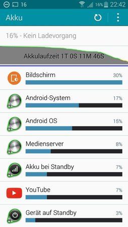

Habe Factory Reset gemacht und hat auch nix genutzt der Akkuverbrauch ist zu hoch. Besonders wenn ich im WLAN bin kommt das Note kaum in den Deep Sleep. CPU Spy sagt 33% Deep Sleep. Ohne WLAN komme ich auf 58% Deep Sleep.
Das hört sich nach einer aufmüpfigen App an. Wie ist der Wert wenn Datenübertragung aus? Weder WLAN noch mobile.
