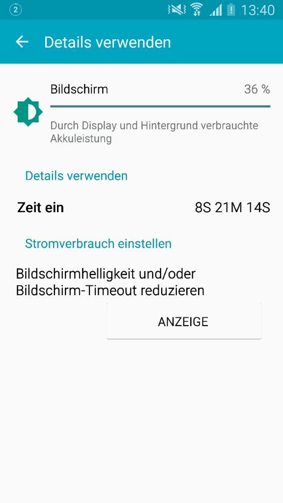

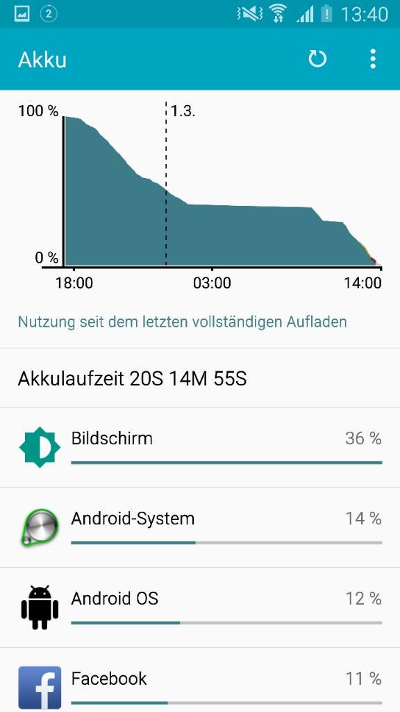

Ich bin verwirrt, plötzlich hält der Akku wieder, von 5-6h DOT schlagartig auf 8,20h DOT...
5-6 Stunden sind doch gut.
Der andere Wert, aus eigener Erfahrung, wird nicht immer kommen.

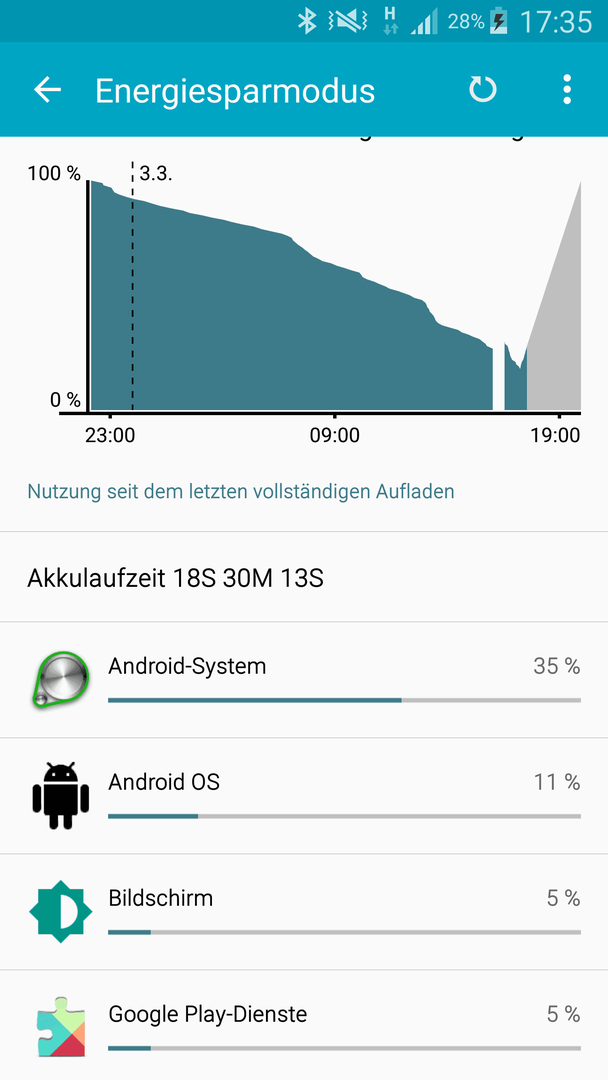

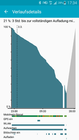

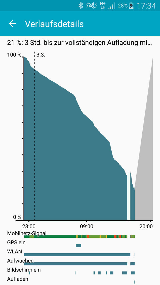

Schaut mal, kein Einschlafen, nur Aufwachen.....hab es seit 1 Woche und seitdem so, nie anders...Bildschirm nur 5% des Akkuverbrauchs, ist doch nicht normal.
Schon auf Werkseinstellungen gesetzt, nix....:confused2:
PS: WLAN lt. Balken dauernd an. Haken ist aus und ausgegraut! Verstehe gar nichts mehr....

Komisch... WLAN aus aber der grüne Balken voll da... Warum.
Einstellungen > WLAN > Erweitert
Ich hab jetzt mein Note nicht hier. Aber da sind auch so Einstellungen von wegen "WLAN auch ausgeschaltet weitersuchen lassen". Hast du die auch deaktiviert?
Dein Gerät geht halt mal gar nicht in den Deep Sleep. Wenn du Root-Zugriff hast, dann solltest du mal ein Tool wie BetterBatterStats dein System überwachen lassen.
Ansonsten würd ichs mal mit einem Werksresett probieren und anschließend die ganzen Apps einzeln, nacheinander installieren. Eventuell macht eine Probleme, weil sie noch nicht richtig an Lollipop angepasst wurde..

Danke erstmal, den Haken bei "WLAN erweitert" hab ich rausgenommen. Schonmal gut.
Zusätzlich hab ich meine Verbindung zur LG Watch R gekappt (seit letzter Nacht) und die ganze Nacht kein "Aufwachen" mehr. Bluetooth selber blieb an. Klar, ist nicht Sinn der Sache, ich probiere es halt mal. Wenn die ständige Funkerei mit der Smartwatch Schuld ist, muss das Note 4 wieder weichen.
Denn: ich habs erst ein paar Tage und mein Huawei Ascend Mate 7 liegt hier noch rum (4.4.2 allerdings) und dort gabs dieses permanente Wachsein nicht, auch nicht mit LG Watch R ständig angebunden...:confused2:
Sind beide denn wirklich ständig verbunden? Watch und LG.
Bei einer wirklich permanenten Dauerverbindung, bei der dann auch Daten übertragen werden, ist es nicht unlogisch dass der Ruhemodus nicht aktiviert wird.
