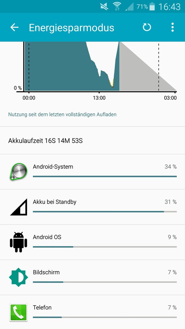

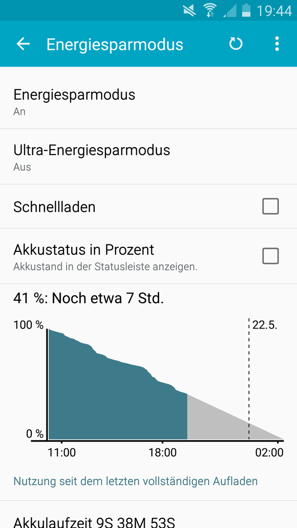

Hallo, ich hab nun seit knapp 1 Woche ein extremes Akku Problem - wenn ich mein Note mit 100% auf mein Nachttisch lege und mich schlafen lege, hab ich am Morgen nur noch rund 70%. Das kann ja nicht normal sein oder?
Mein Note 3 hingegen steht seit 3 Tagen rum und hat noch gannze 70%...
Hab mal ein Bild aus dem Akku Bereich gemacht.
Hab das Gerät bereits vor ein paar Tagen vollständig zurück gesetzt. Was kann ich da machen?
Danke.

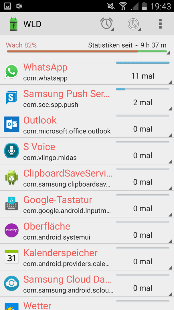

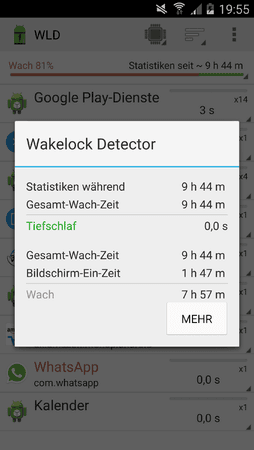

Ich habe heute morgen mal die Anleitung von Automatik durch geführt. Nutze das Handy jetzt soweit normal weiter. Wenn ich nachher in der App dann keinen Verbraucher ausmachen kann, sollte ich dann hier mal ein paar Screenshots davon machen, vllt kann jemand von euch dann was daraus erkennen.
Oder gehört das dann in einen anderen Thread?
Es kann sein das du später die Anleitung nochmals durch führen musst, ich weiß nicht wie lange die rechte an die app bleiben. Posten darfst du es sicherlich hier da es ja zum teil damit zu tun hat.
Also bis jetzt sind es schon paar Stunden. Aber umso besser wenn die Rechte weg sind mach ich das nochmal.

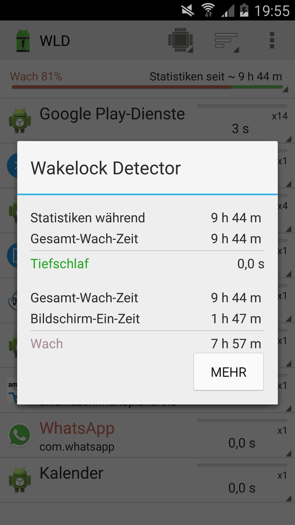

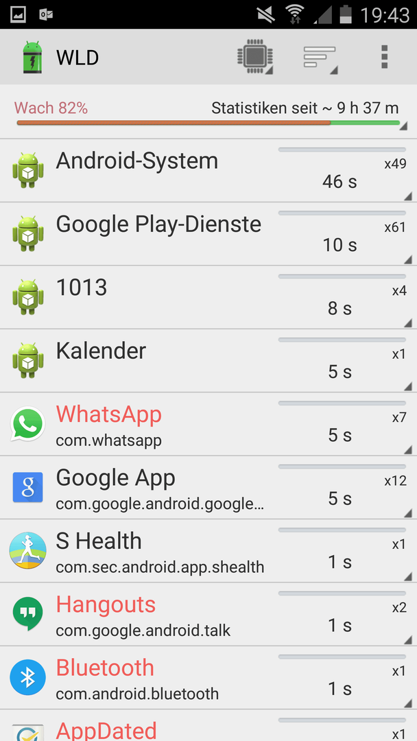

Mir ist ebend aufgefallen das wenn ich WLD offen habe mir das ebend angeschaut habe und 2min später wieder reinschaue die App quasie auf Null gesetzt ist. Die gesamt Zeit seit dem letzten Laden bleibt. Aber zB der WakeUp Trigger setzt sich quasi auf Null und fängt wieder neu an zu zählen. Ist natürlich schwer so Ein dauerhaftes Ergebnis zu kriegen. Konnte mir von ebend nur merken das an stelle ein beim CPU Wake Up das Android System mit x139 stand.
Das liegt leider daran das es ohne root rechte läuft. Wollte noch schauen ob ich eine andere App zum laufen bekomme, bin bis dato noch nicht dazu gekommen und werde es die nächsten tage auch nicht hin bekommen da ich z.Z. Keinen brauchbaren Rechner/Laptop habe. Wird wohl erst nächsten Monat wieder was werden.

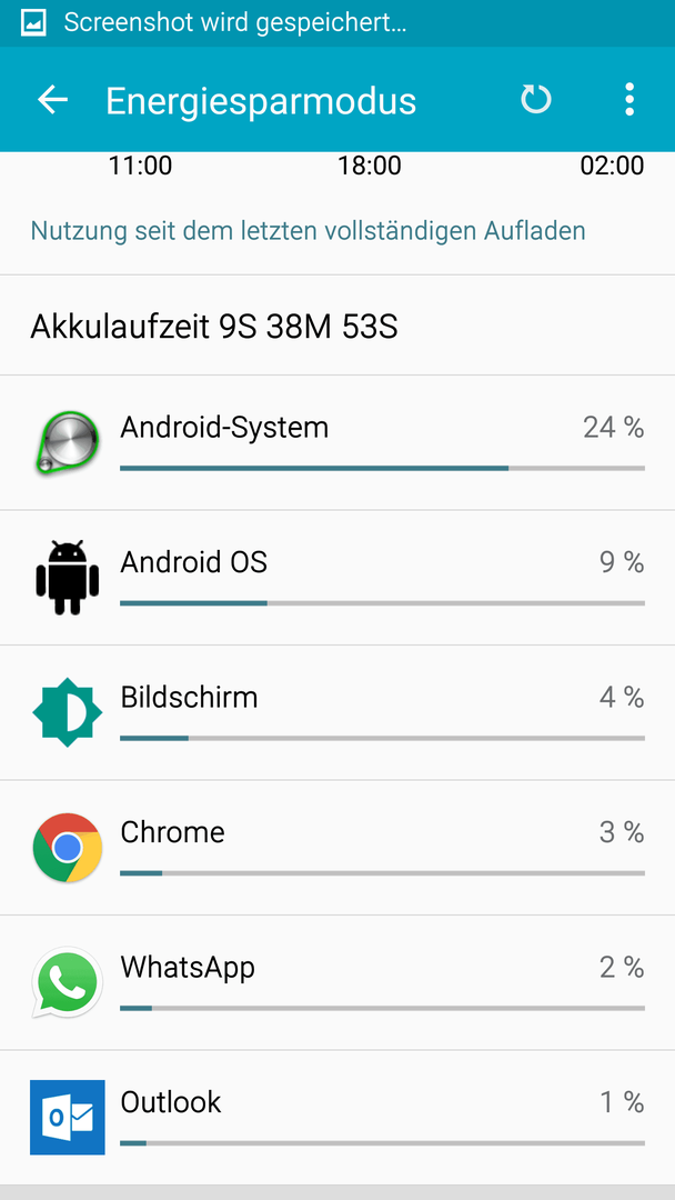

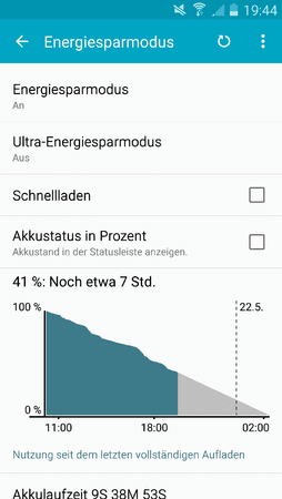

Ich habe zwar noch 41% Akku aber kann das ja trotzdem schon posten da sich da nicht viel verändert.
Ich kann jetzt nicht unbedingt viel erkennen außer das die Play Dienste und das Android System hohe Werte haben.

Dein Phone kommt nicht in Tiefschlaf, das ist das Problem und irgendeine App verhindert das anscheinend.
Ja das denke ich mir ja auch. Aber für mich ist es absolut nicht ersichtlich welche App das sein soll. Habe jetzt einfach mal die Google App deaktiviert. Sobald sich was tut gebe ich Bescheid.
Etwas so hartnäckiges habe ich noch nicht gesehen.
