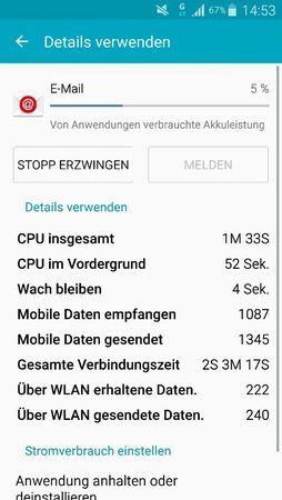

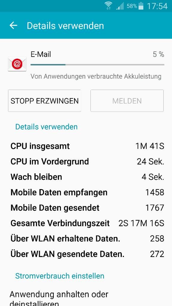

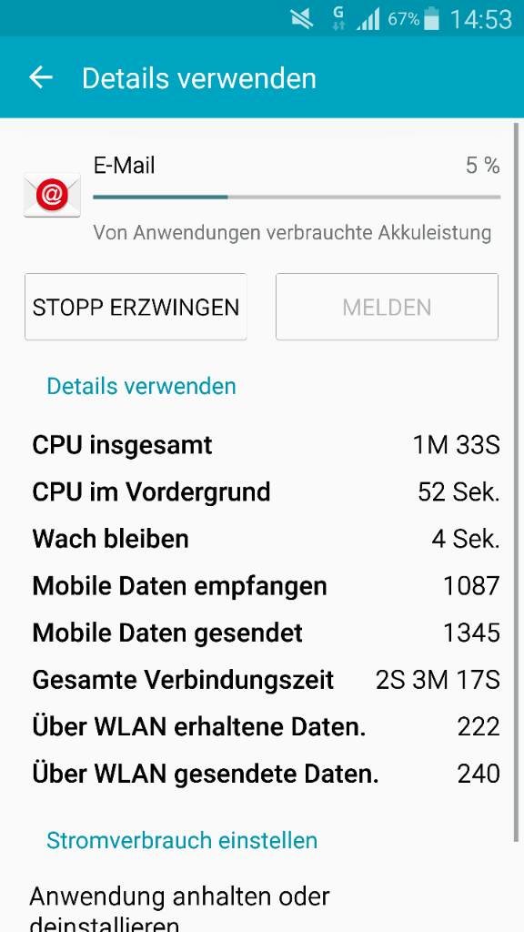

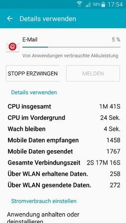

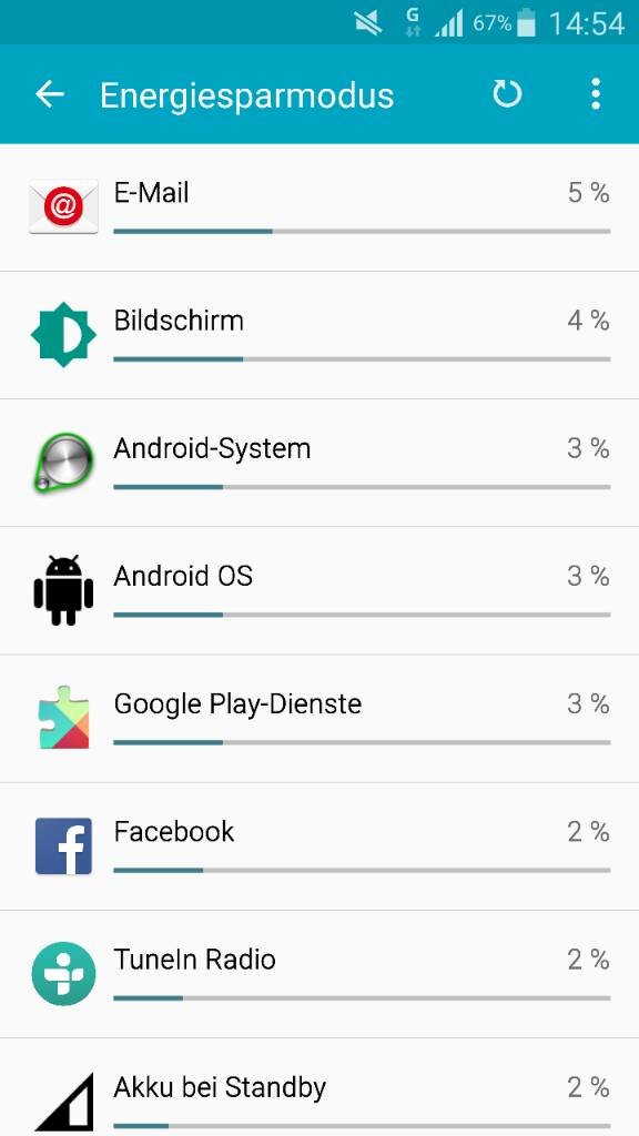

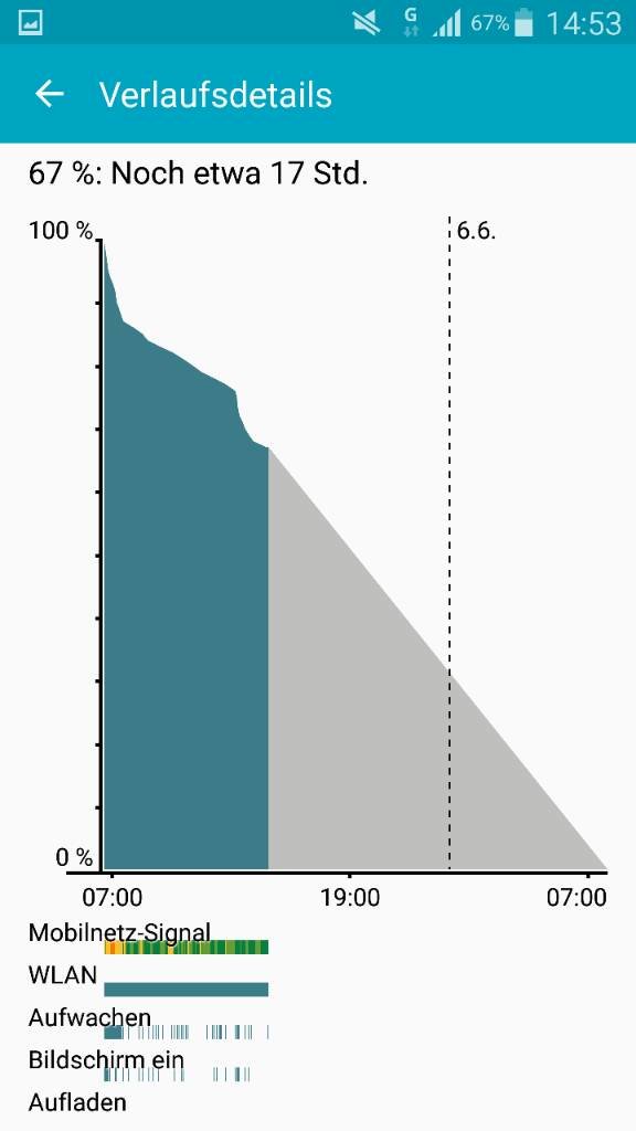

Ich verstehe das nicht... Ich habe heute die Abrufintervalle auf 15min erhöht und (im Büro) mein Netz auf "nur GSM" gesetzt. Wie man sehen kann habe ich so auch überwiegend gutes Netz.
Das Handy wurde wieder um 7 Uhr vom Kabel gezogen und siehe da, die Mailapp hat trotz gutem Empfang und einem höheren Abrufintervall jetzt schon eine Verbindungszeit von über 2h!!!
Ich habe übrigens in der ganzen Zeit vielleicht 5 Emails erhalten, ohne Bilder oder sowas.
Was bitte lässt die Email Apps (Maildroid ja das selbe) sich so lange verbinden? Wenn ich zu hause im WLAN bin steigt diese Verbindungszeit übrigens so gut wie garnicht, eher sogar absolut nicht?!
Ich hatte "wesentlich" mehr Whatsapp genutzt, das taucht in der Statistik nicht einmal auf...
Das ist doch mist...
Edith: DOT ist übrigens gerade mal eine Std.
