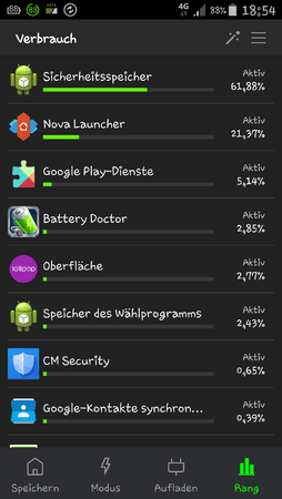

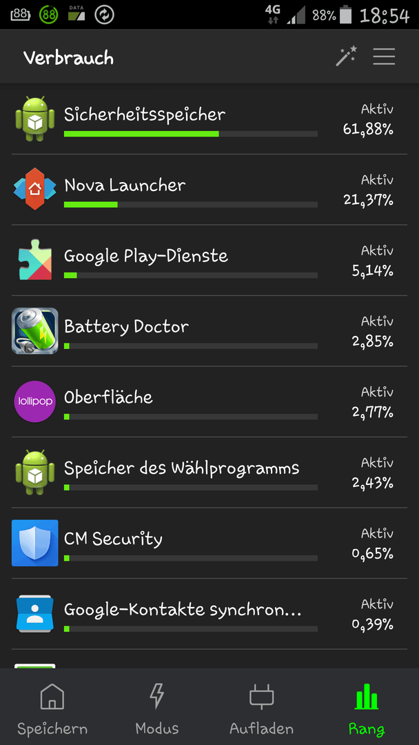

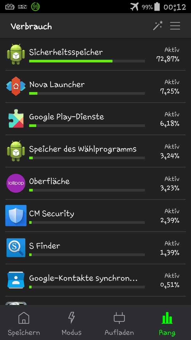

So sieht das bei mir aus.
Sehe ich das erste Mal. Den Sicherheitsspeicher.
Welche Firmware bzw. welches Rom hast du drauf?
Bei mir wird dieser Sicherheitsspeicher auch nicht angezeigt. Kein Rom, Original - Firmware. 5.0.1, noch keine aktuellere Updates.
Mein Android - System zeigt gerade beim aufladen nur 14%. Ich war aber auch schon mal bei über 60%. Da kann doch nur irgendeine App haken.
Bei mir gibt es auch keinen Sicherheitsspeicher?
Hast du Knox aktiv?
Mit was für einer App liest du den Verbrauch aus?
Hast du gerooted und eventuell einige Apps deaktiviert/eingefroren/gelöscht?
Gerootet habe ich nicht. Kämpfe zwar mit mir es zu tun, weil ich die Bloatware hasse und Titanium und die ganzen Root Möglichkeiten nutzen will, aber durch Knox 0x1 und somit Garantieverlust, hält es mich noch davon ab.
Apps deaktiviert oder gelöscht kann ich gar nicht direkt sagen.Habe paar Sachen versucht zu ändern,als es so extrem wurde. Ging 2 Wochen so. Aktuell gehts halbwegs. Aber noch nicht so wie zu Beginn. Werde deswegen mal einen Werksreset machen.

Welche App ist das Shaft13, die man auf Deinem Screenshot sieht?

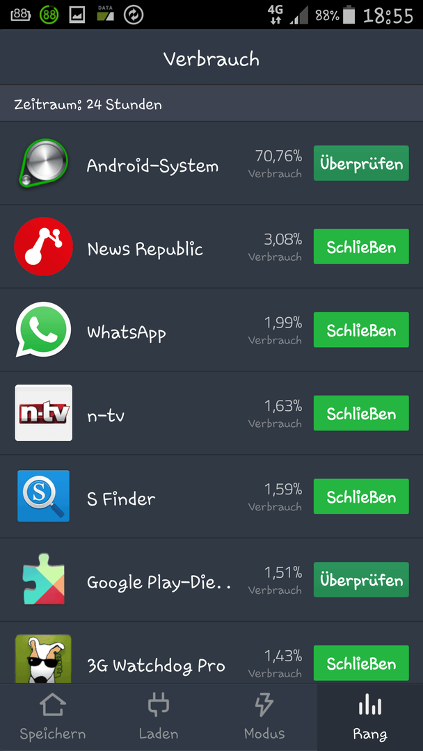

Die App heisst Go Power Master. Aber keine Ahnung ob die was taugt.Habe noch Battery Doctor und die sagt mir was anderes vom Verbrauch.
Was Sicherheitsspeicher beim Go Power Master ist,ist wohl beim Doctor einfach nur Android System.

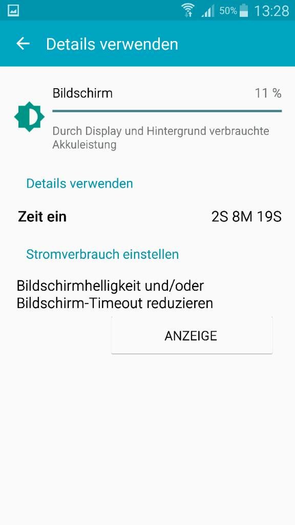

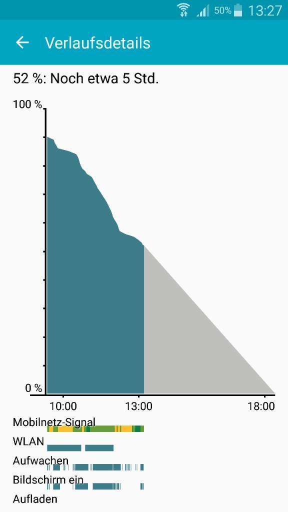

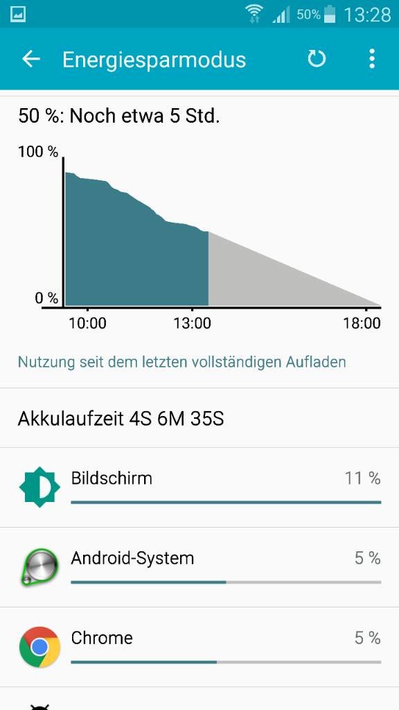

Hallo ich habe mir das Note 4 vor zwei Tagen geholt. Bin mit der Akkulaufzeit überhaupt nicht zu frieden.
Hab schon einen cache whipe durchgeführt und google now usw. beendet.
Ein Problem war auch ,dass das Handy immer aufgeweckt wurde. Dies ist jetzt nicht mehr der Fall.
Hab das Handy jetzt erst drei Mal geladen,finde das Ganze aber sehr bedenklich. Was meint ihr pendelt sich das ganze noch ein,oder lieber das Gerät tauschen?
Wie war es bei euch am Anfang?

Einen Defekt/Fehler kann ich da nicht erkennen. Du wirst vermutlich (je nachdem was du so machst) auf 4,5-5 Stunden DOT kommen. Was ich jetzt nicht wirklich als schlecht benennen würde. Sondern eher gesundes Mittelfeld.
Von daher glaube ich auch nicht, dass dir ein Tausch etwa besseres bringen würde.
Reaktionen: beleboe
Zustimmung. Alternative wäre 4.4.4 installieren. Aber wenn du zwischen 4 bis 5 Stunden DOT liegst, solltest Du zufrieden sein.
