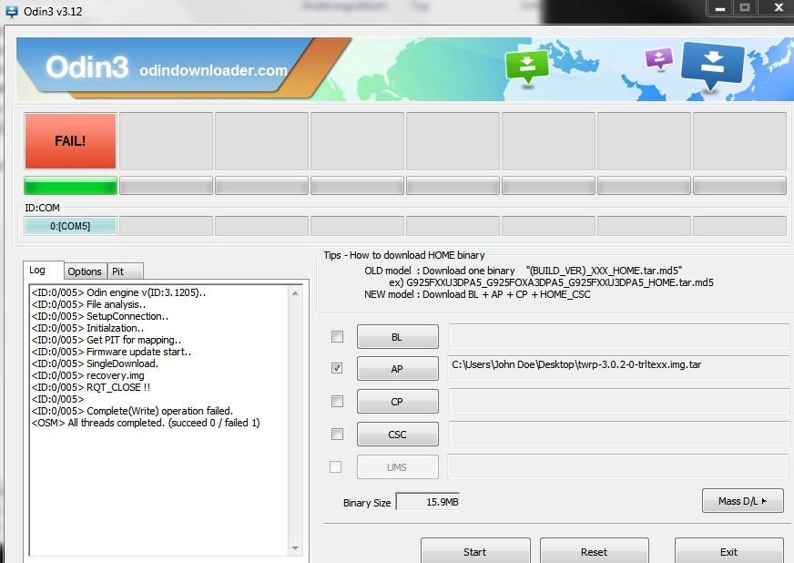

Ein Briefbeschwerer! Pit ging durch mit Pass (910F 32GB)! Dann Entsprechende TWRP,fail! Sorry für das Mißverständnis. Da muss dann wohl ein anderes Board her. Vielen Dank für Eure Geduld! Ich schau mich mal nach nem 910F mit displaschaden um. Auf an den Schraubendreher! Ich frag mich aber immer noch wie und wo der fehler war, als das passierte

Und wenn du nach dem Pit anstelle der TWRP versuchst eine Stock mit Odin zu flashen kommt auch Fehler Meldung?
Edit
versuche noch einmal zu repartitionieren.
Danach die Stock versuchen zu flashen
Edit Edit
Einzeln!! Erst Repartitionieren.....
Danach Odin die Stock flashen lassen
Reaktionen: Bigbabba

Meldung auf Dowmloadmodus -->MDM: cant download
Auf dem Bild die Rom die geflasht werden sollte
Nachtrag : PIT passed

Und wenn du versuchen würdest das ganze über ADB zu probieren?
Ich bin mir nicht sicher in wie weit bzw ob es was ändern würde, aber nur um sicher zu sein, versuche das ganze noch einmal mit einer anderen Odin Version.
Im Adb finded er kein Gerät und mit Odin 3.10 gleiches Ergebnis
Dann bin ich mit meinem Latein leider auch am Ende
Tut mir leid
4 Teilige FW flashen mit Odin 3.10 ? ohne PIT File ???
FW mit dem Tool SamFirm_v0.3.6 runterladen
SM-N910F
DBT
eintragen, auf Auto stellen und den hacken bei Binary Nature setzen, dann check und download,
Die Datei wird als zip File gespeichert, diese dann entpacken und die 4 Files via Odin in den dazugehörigen Feldenr einfügen und flashen.
Testen und Glück haben.
