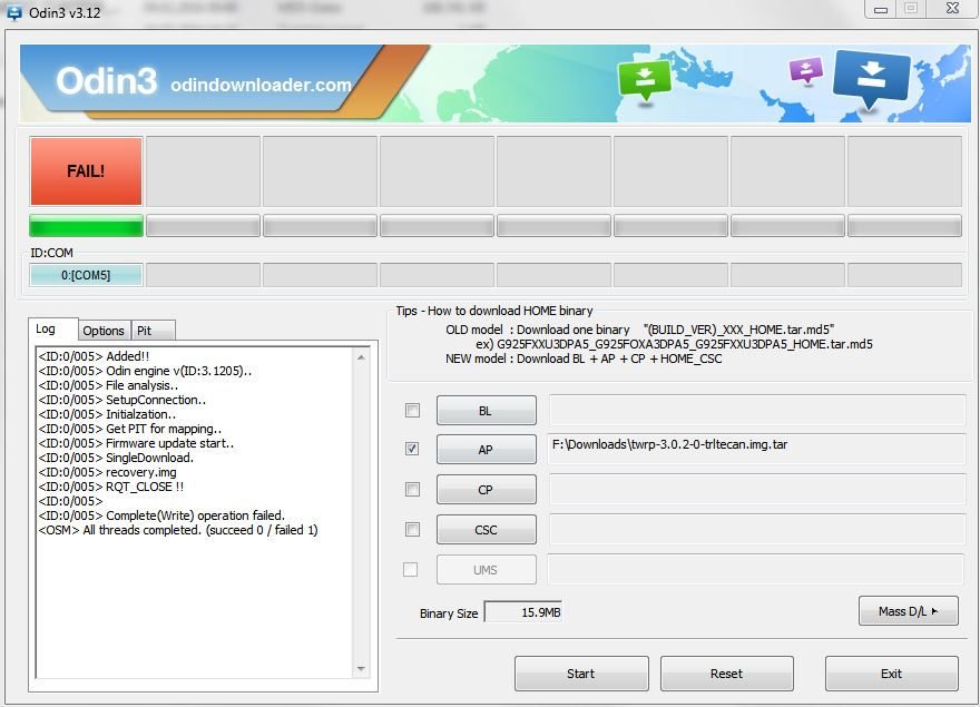

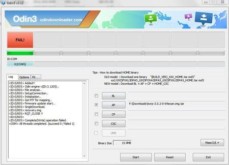

Wie das mit odin funktioniert, weiß ich schon. ;-) Nur das pass erscheint nicht! Und nach jedem Start das Androidmännchen mit der meldung systemupdate wird installiert und dann bin ich im Stock recovery. d,-verity verification failed....
<ID:0/005> Added!!
<ID:0/005> Odin engine v(ID:3.1205)..
<ID:0/005> File analysis..
<ID:0/005> SetupConnection..
<ID:0/005> Initialzation..
<ID:0/005> Get PIT for mapping..
<ID:0/005> Firmware update start..
<ID:0/005> SingleDownload.
<ID:0/005> recovery.img
<ID:0/005> RQT_CLOSE !!
<ID:0/005>
<ID:0/005> Complete(Write) operation failed.
<OSM> All threads completed. (succeed 0 / failed 1)

Hast du kein N910F ??? Wenn doch benutzt du das falsche TWRP

Du hast ein N910F und musst somit auch das TWRP dafür benutzen. Bevor man anfängt etwas flashen zu wollen sollte man immer gaaaaanz viel nachlesen oder gaaaaanz viel nachfragen. Du brauchst TWRP für das trltexx das du hier findest:
Download TWRP for trltexx
Reaktionen: Bigbabba und Reddy
Hab ich doch, genau von da diese TWRP. Und das funktioniert auch nicht. USBkabel original,Usb Ports alle probiert. Akku voll.... Also so ganz unerfahren bin ja nicht. Vom S2 bis zum S6. Oneplus alle Modelle.Diverse Chinaphones....alles immer geklappt. Das Prozedre und die Vorgänge sind mir schon geläufig. Zähle nicht mehr zu den Noobs! ;-)
Das erste mal das mir sowas passiert
Aber du versuchst das TWRP für das Kanadische Verizon Note 4 zu flashen meine ich, trltecan !!!

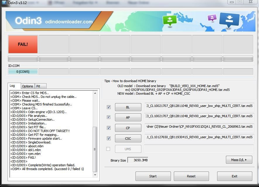

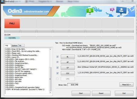

Verdammt, habe es nun mit der -exx gleiches Ergebnis! gerade die passende Samsungfirmware mit SamFirm gezogen und wollte mit odin nochmals probieren!
Das ist das Ergebnis! Ich glaub ich gebe auf! Da braucht jemand Ersatzteile für ein Note 4!

Zunächst danke für Eure Unterstützung. Aber wer liest ,weiß das ich alles versucht habe. Ich hatte vesehentlich die Canada Twrp benutzt und die -exx(international) ist die richtige (kann man ja im zweifel mal nachschauen). Ich habe wie oben schon erwähnt alles richtig gemacht.Habt Ihr scheint das problem gar nicht erkannt zu haben. SamFirm N910F/DBT (Ich glaube nicht das der Server ne andere raushaut) habe ich auch versucht Alle Infos habe ich oben schon mal geschrieben die man haben muß. Hier scheint man aber lieber auf einen Fehler rumzuhacken den es gar nicht mehr gibt. Wie wollt Ihr rooten wenn nix geht( Der Download mod lässt keinen download zu (Auf dem Bild zu sehen) Guckt Ihr Euch eigentlich genau an was ich poste!? Was im recovery nicht mehr geht ist oben zu lesen. Ich beende das hier und denke mir meinen Teil. Nochmals vielen dank

Das ist doch Blödsinn! Ich maule nicht und wenn ich alles wüßte, würde ich hier nicht fragen. Wenn ich aber alles lese und entsprechend interpretiere, dann würden sich einige Fragen gar nicht ergeben. Was möchte ich nicht verstehen? Das ich versehentlich die Kanada TWRP genutzt habe!? ...habe ich aufgenommen und erkannt.Was soll ich da nicht verstehen. Ich glaube da verstehen andere was nicht, da diese Situation nwohl sicher so noch nicht kannte. Jeglicher flashversuch wird abgebrochen(bildlich dokumentiert).Bootloader und Modem sind richtig,da alles eine orignal Firmware Zip ist.
Ichhabe mit keinem bisschen gemault! lediglich nochmal eindringlich hingewiesen. Das ich geschrieben habe beende das und ich mir meinen teil denke kann man wirklich für sich mies auslegen. Es war aber eher gedacht als: ich ärgere hier keinen mehr rum und habe wieder mal was gelernt, das Ei ist gelgt und man kriegt es nicht mehr ins Huhn! Es ging um folgende Fragen:
  1. Warum bekomme ich diese Meldungen im recovery?
  2. Wieso bricht jeglicher flashversuch im Downloadmodus mit der Meldung - MDM: cant download! ?
  3. Wie bekomme ich das wieder hin?
Alle Infos und Softwareversionen ,sowie Bootloader bzw. Modem etc, sind auf den Bildern zu erkennen.Im übrigen habe ich mich höflich bedankt!
