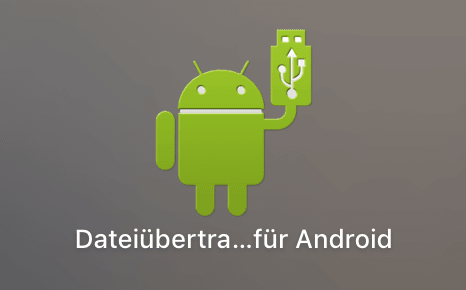

Hast Du beim Mac die Android App drauf?
Sonst ist es eher Glücksache das da was angezeigt wird.
Ööööhm, nö...
Welche ist das genau?
guck ...
