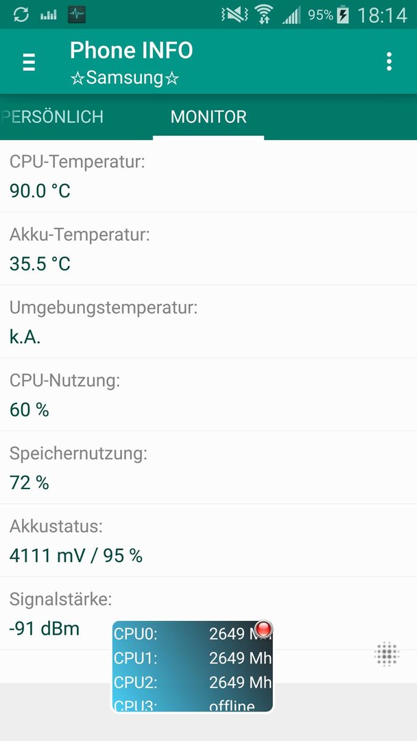

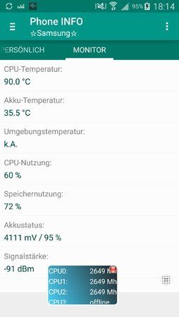

Da siehst du das ich mir die Probleme nicht einbilde. Der Knaller war ja damals beim Apps einrichten ist die CPU über 90Grad warm geworden(Ich suche mal den Screenshot und lade den hier hoch). Daher auch meine Rede, das Ding ist der Größte Rotz den Samsung je auf den Markt geschmissen hat. Selbst mein Note 2 lief in allen lebenslagen besser als das 4er. Das Samsung es mit 5.1.x besser macht bezweifel ich mal ganz stark
