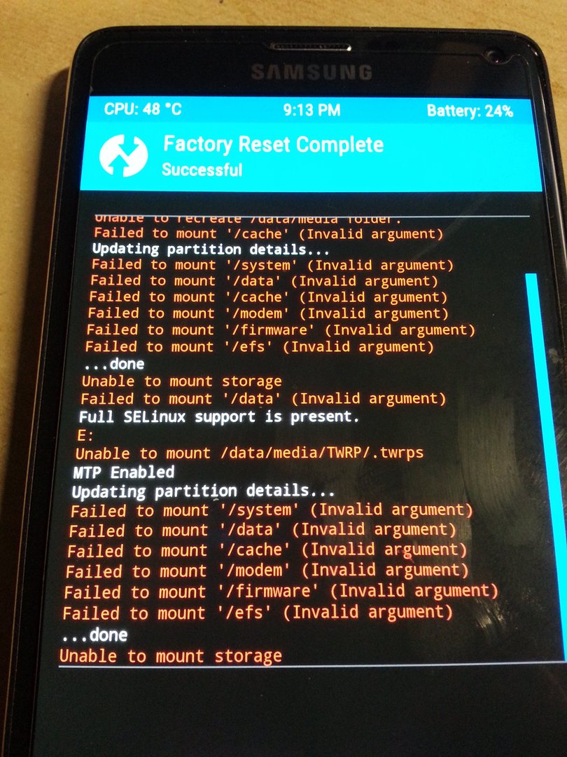

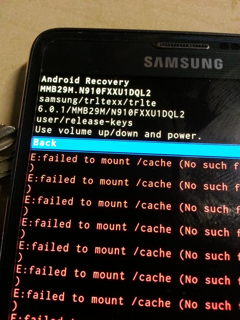

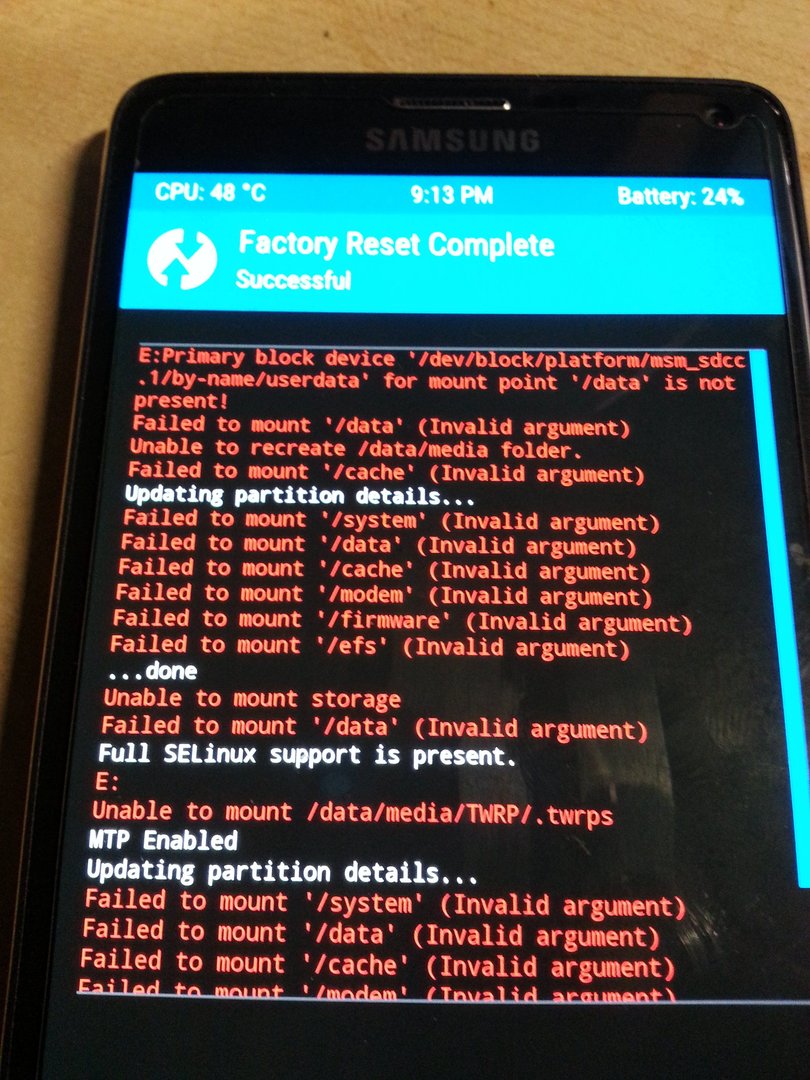

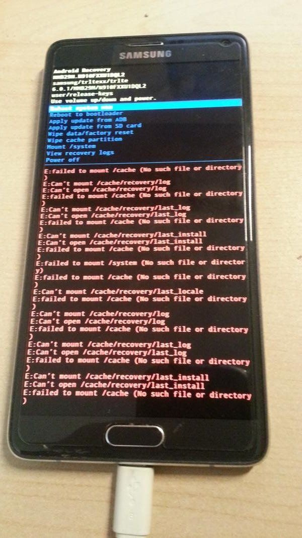

Iwan habe ich es dann doch geschafft ins Recovery zu booten. Hard Reset funktionierte wieder nicht. Dafür kamen ein Haufen Fehlermeldungen in Rot (siehe Foto).

Moin @trailhound ,
hast Du mal versucht, mit SmartSwitch das Gerät zu retten?
Sieht schwer nach dem eMMC Fail aus, der die Note 4 Geräte komplett zerlegt...
