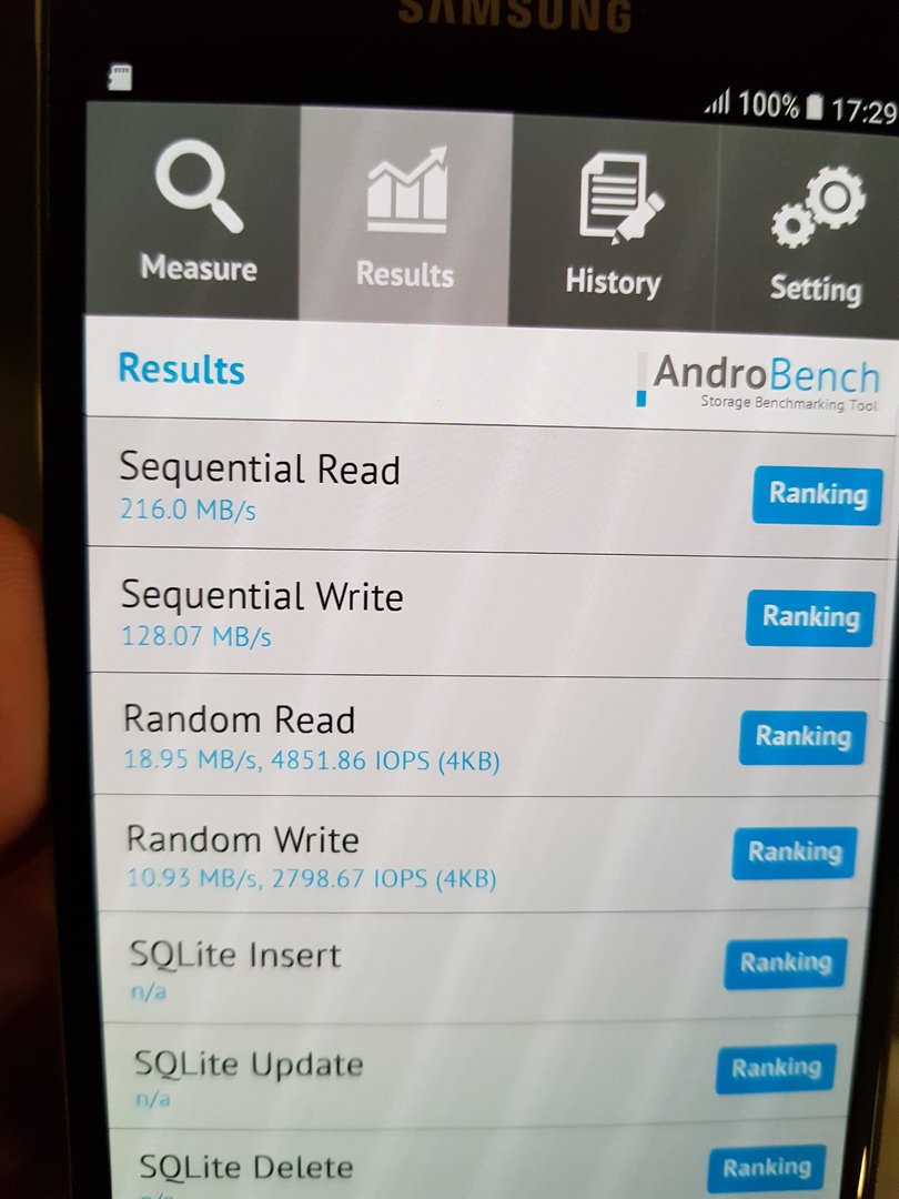

Man kann das mit androbench aus dem Play Store testen ob das Gerät betroffen ist Defekte emmc haben nur noch einen write von um die 30mb/s

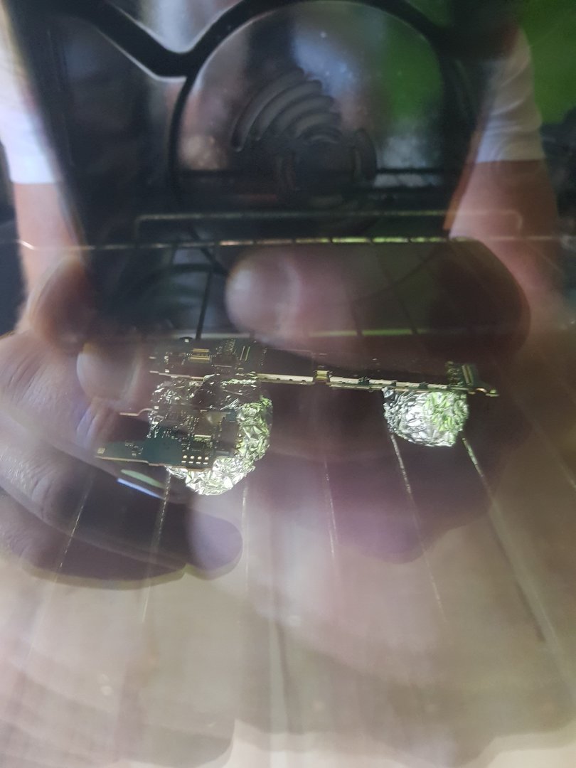

Meines hätte das selbe Problem seit gestern ging es gar nicht mehr an.
Konnte es mit der Kühlschrank Methode wieder zum Leben erwecken aber nicht für lange.
Jetzt kommt die Lösung ich weiße darauf hin daß dies auf eigene Gefahr passiert.
Das Mainboard kommt ohne Anbauteile wie Kameras und die Gummi Abdeckung vom Herzraten Sensor diesen habe ich zusätzlich noch mit Alufolie geschützt
Bei 200 Grad Umluft 5min in den Backofen danach bei offener Tür aber Umluft noch an 30min abkühlen lassen
Die Platine am besten auf zwei Klumpen Alufolie abstützen.

Ich habe mein Note 4 Logic Board auch für 5 Minuten bei 200°C Umluft in den Ofen geschoben. Hatte ein mulmiges Gefühl, bin jetzt aber voll auf Glücklich.
Mein Note 4 war mega lahm, reagierte teilweise überhaupt nicht mehr oder startete spontan selbständig neu. Laut AndroBench hatte ich nur um die 30 MB/s (R/W) und 3000/1500 IOPS (RW).
Nach der Wärmekur rennt alles und nach einem Tag konnte ich keinen Hänger oder Neustart feststellen. Nun habe ich laut AndroBench über 200 / 90 MB/s (R/W) und 5500 / 1500 IOPS (R/W).
Beim Öffnen habe ich mich an die Samsung Galaxy Note 4 Hauptplatine Austausch Anleitung gehalten.

Gibt es hier noch weitere Tests von Usern was die Umluft-Methode angeht? @lwinkler und @freehead: Sind die Schreibraten immer noch so hoch, wie zu Beginn?
Habe hier auch zwei Geräte, die ebenfalls einen eMMC-Fehler haben.
Bei mir sind die Schreibraten noch in Ordnung und es kommen auch keine eMMC Fehler. Habe nur leider das Flexkabel am Display etwas beleidigt da kann aber die Backmethode nix dafür. :rolleyes2:

Habe auch den eMMC Fehler und das Logic Board soweit auseinander.Was genau habt ihr am Borad noch abmontiert bzw was kann man überhaupt noch abmontieren bevor es in den Ofen kommt.Was ist zum Beispiel mit den Kartenslots und dem Fingersensor?
Ich habe die beiden Kameras noch abmontiert den Rest habe ich drangelassen. Schau dir doch mal das Bild von @freehead an.
auf dem Bild sieht man das Board ja nur von der einen Seite.Mich wunderts nur das nach 200Grad hinterher die LED und der Fingersensor noch funktionieren soll.Geschweige denn die Kartenslots nicht schmilzen.
Man darf es nicht übertreiben, aber bei 200 Grad für wenige Minuten stehen die Überlebens-Chancen noch gut. Hierbei die Platine natürlich nicht erschüttern und am besten auf ein Holzbrett legen (z.B. Schneidbrett oder Pizzabrett). Auch nach der Hitzebehandlung lange warten, bis die Platine wieder abgekühlt ist.
