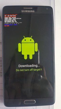

Hallo Zusammen,
hoffe mir kann jemanden weiter helfen..
Ich Anhang seht Ihr ein Bild, dass mich verrückt macht!!! Seit 2 Monaten ist meine Garantie abgelaufen und nun spinnt das Handy, der Klassiker eben.. Es geht einfach aus, es hängt oder geht gar nicht mehr an.
Was habe ich bisher versucht:
Reset und komplett Reset auf Werkseinstellung 3x..Fehler ist immer noch da.
Was meint Ihr dazu?

Das Bild kenne ich. Bin gespannt, ob w-support einen Fehler findet. Moment lautet mein Reparaturstatus, dass die Ware angekommen ist...
Da du keine Garantie mehr hast, würde ich versuchen, ein mehrteiliges Image zu flashen.
Ansonsten hilft wohl nur ein neues Handy oder du fragst bei w-support mal nach, wie teuer die Reparatur werden könnte.
Hier kannst du Fragen an w-support stellen und hoffen, dass sich jemand meldet: Werkstatt Samsung
Auf w-support.com kann man glaube ich auch irgendwie nach Kosten für gewisse Reparaturen suchen.
Edit: Standardreparaturen (was auch immer damit gemeint ist) kosten mindestens 150 Euro, allerdings gehe ich davon aus, dass bei uns mehr kaputt ist, als nur Standardschäden. Vermutlich ist bei uns der Speicher futsch.
würde ich aus der Ferne ebenfalls so einschätzen.
Wenn es am Flash liegt würden wir im kostenpflichtigen Fall die Standardreparatur berechnen.
Viele Grüße
Andreas
Reaktionen: Yannick1
Was würde so ein Flashspeicher kosten beim Note 4 ? Hab die gleichen Probleme
Die Antwort steht doch schon da: Flashtausch gilt laut w-support als Standardreparatur.
Standardreparaturen kosten 150 Euro + Versandkosten zu w-support (ca. 7 Euro als DHL-Paket).
Ich vermute mal, dass der Rückversand bei den 150 Euro inklusive ist.
Anmerkung: Falls du gerootet hast, klär vorher mit w-support ab, ob es dann teuerer wird. Es könnte sein, dass ein offizieller Samsung-Reparaturdienst dazu gezwungen ist, Knox wieder auf 0x0 zu setzen, was ebenfalls mit Hardwaretausch verbunden ist.
Reaktionen: w-support
So, jetzt scheint es mich auch erwischt zu haben.
Nach der letzten Vollladung startet das Gerät erst nach der 3-Tasten-Drückerei auf Umwegen und zeigt mir im Menü "mmc_read failed" ...
Meinen O2-Vertrag habe ich zwar gekündigt, er läuft aber noch bis zum 03.09.17. Also noch Garantie darauf, bis dahin.
Die Werkstatt kann sich dann ja auch des eingebrannten Displays annehmen.
Da werde ich mich wohl einmal an das Telefon klemmen müssen und nach der weiteren Verfahrensweise fragen.

Mein Note 4 ist gerade von w-support verpackt worden.
Im Reparaturbericht steht, dass folgende Teile getauscht wurden:
-Front Cover (Display, Touchscreen)
-Gehäuseteil
-Kleinteile
-Mainboard/Hauptplatine
-USB-Buchse
Die USB-Buchse machte zwar nie Probleme, aber ich vermute mal, dass diese beim Display-Wechsel zerstört wird.
Rückversand erfolgt mit GLS. Da bin ich mal gespannt, bei wem unser "Russe" dieses Mal das Paket abliefert...
Edit: Juhu, GLS hat dieses mal mein Haus gefunden. Das Note 4 rennt nun wie am ersten Tag, obwohl ich bereits alle meine Apps samt Einstellungen installiert habe. Bisher keine Gedenkssekunden mehr, wenn ich eine Aktion ausführe (ok, könnte vielleicht auch daran liegen, dass die Onboard-Energiesparapp noch ein paar Tage braucht, um das System zu "optimieren")
