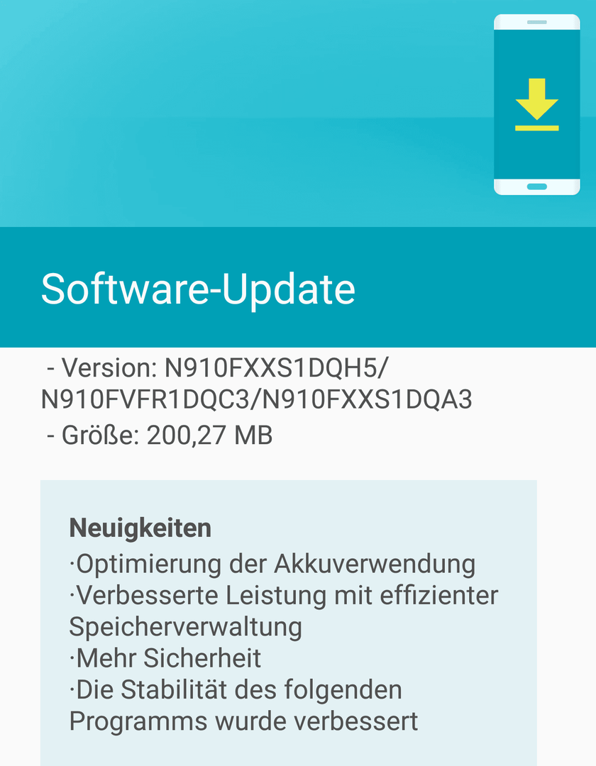

Übrigens gab es heute ein Firmware Update welches ich gerade eingespielt habe.
Mal sehen ob Wakelock jetzt überflüssig ist...
[doublepost=1504211694,1504208690][/doublepost] 2017-08-31 22.32.56.png
Bearbeitet von: hagex - Grund: Bild verkleinert, Gruß von hagex

Das neue Update hat nichts gebracht.
Nur mit Wakelock läuft mein Note vernünftig.
