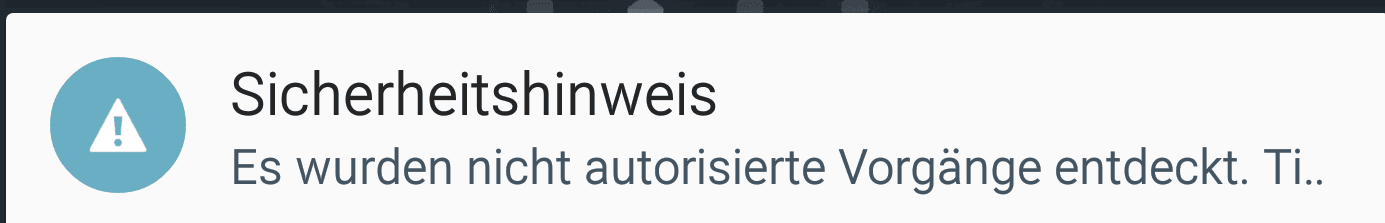

Wie hast du diese Meldung nach dem Rooten dauerhaft weg bekommen? KNOX meine ich komplett entfernt zu haben (vielleicht ist mir da noch was durch die Lappen gegangen)!?
