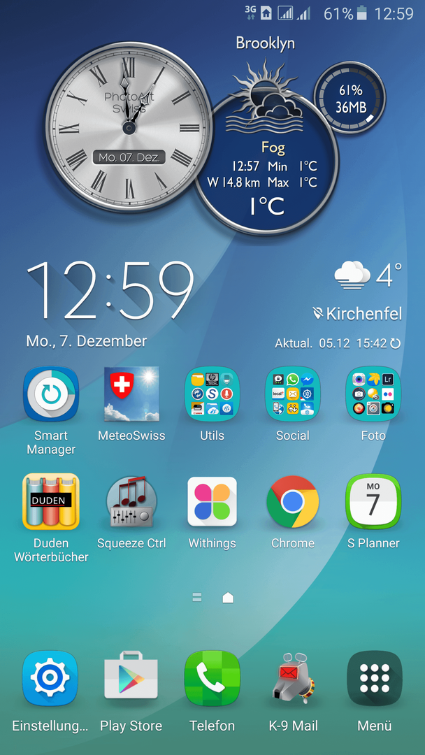

Mir ist das wegen meinem Widget aufgefallen. Im Zooper Widget habe ich den Ort und das entsprechende Wetter dazu konfiguriert. Und da ist mir aufgefallen, dass unterwegs, wenn ich nur Empfang über Mobile Daten habe, Brooklyn angezeigt wird. Dies, obwohl ich in einem Netzwerk bei Bern eingeloggt bin.
Habe mal zusätzlich zum Zooper Widget das Samsung Widget auf den Schirm genommen. Sieht dann so aus:

Habe ich gemacht, jetzt wird der Standort auch über die Mobilfunkantenne erkannt ...
