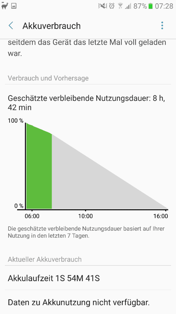

Genau Hotline Chat bzw. Email Ticket/ Fall eröffnen und Problem ausführlich mit diesem Screenshot der verbleibenden Nutzungsdauer senden, auf schnelle Antwort hoffen...viel Glück auf jeden Fall!

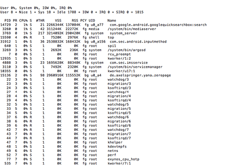

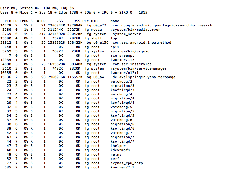

Vorschlag 1
Installieren des Android SDK damit wir ADB auf unseren Rechnern haben - DONE (ist auf dem MAC etwas schwierig)
Installieren von ADB Fire - DONE (Hatte ich eh schon auf dem Rechner)
Freischalten der Entwickler Optionen auf dem Note 7 - DONE
Aktiviere USB Debugging - DONE
Connect Note 7 - ADB devices - Note 7 da .........
Mit adbfire konnte ich nun erfolgreich die ADB Shell aufrufen
Mit dem befehl top lassen sich alle aktiven Prozesse und deren CPU Auslastung anzeigen
So müssten wir doch rausbekommen welcher Prozess was triggert und wieviel Last erzeugt........
Ich würde sagen Grundlagen gelegt - anbei mal ein Screener was bei mir abläuft
Jetzt müsste man mal vergleichen
Aber ich denke das es noch viel einfacher geht - ich bin halt mal für quick and dirty rangegangen -
So als ersten Schritt
[doublepost=1475409029,1475408732][/doublepost]Okay - natürlich ist adb fire unnötig
Der befehl ADB Devices - und ADB Shell gefolgt von top reicht aus
